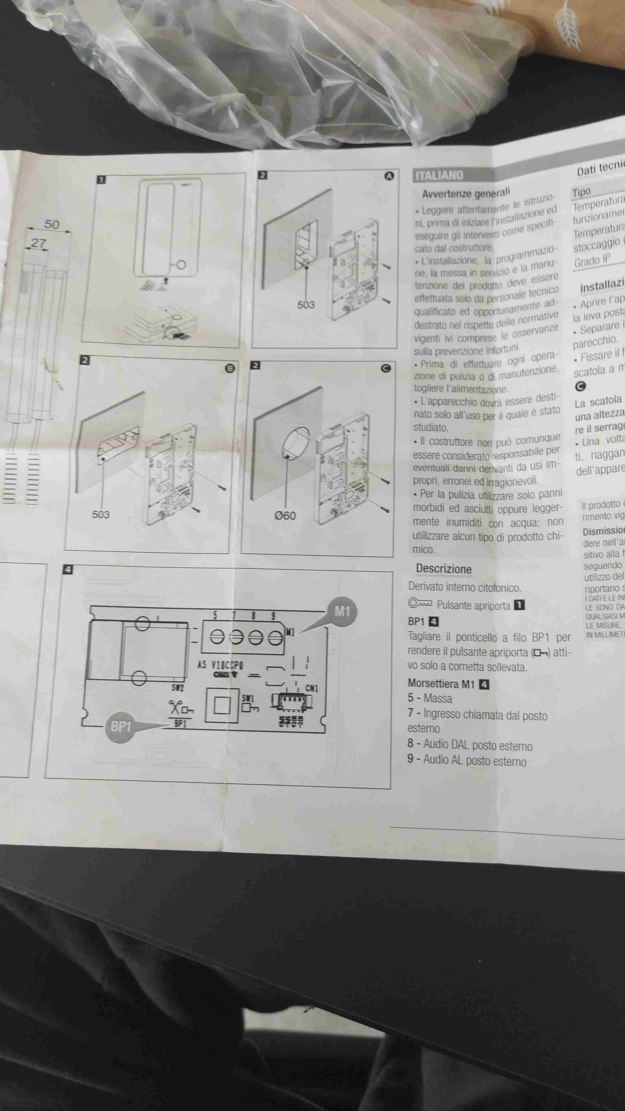

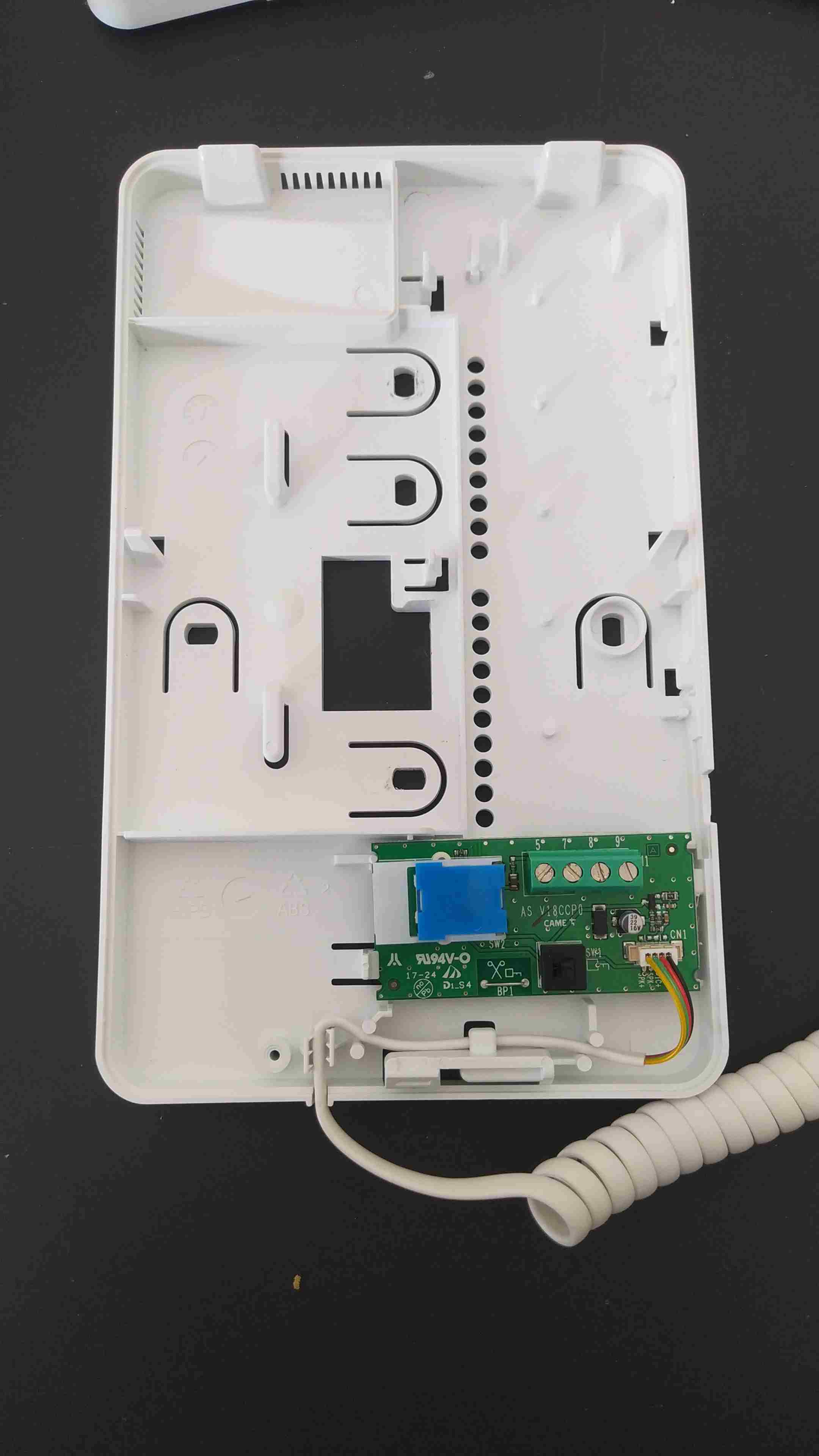

Bart0206 Inserito: 17 febbraio 2025 Segnala Inserito: 17 febbraio 2025 Buongiorno a tutti, ho acquistato su consiglio del venditore un came S200 di cui riporto la scheda tecnica, come universale a 5 fili, compatibile con il mio Bticino Sprint. Adesso mi trovo in difficoltà poichè la morsettiera da 4 fili della Came e l'assenza di tabella di conversione mi lascia dubbioso di come settare il tutto. Avete consigli?
Maurizio Colombi Inserita: 17 febbraio 2025 Segnala Inserita: 17 febbraio 2025 2 ore fa, Bart0206 ha scritto: ho acquistato su consiglio del venditore Schiettezza assoluta: metti il citofono nella scatola, la chiudi bene, vai dal rivenditore e glielo batti sulla testa pesantemente.
Bart0206 Inserita: 17 febbraio 2025 Autore Segnala Inserita: 17 febbraio 2025 Apprezzo la schiettezza. Mi sembra di capire quindi che non ci faccio un piffero con questo, corretto?
