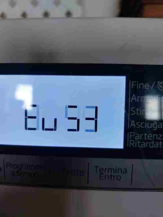

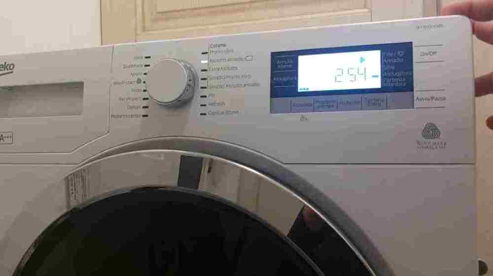

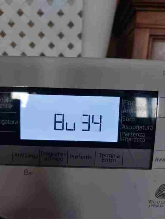

stefano11091981 Inserito: 17 febbraio 2025 Segnala Inserito: 17 febbraio 2025 Buonasera a tutti, ho un problema con la mia asciugatrice Beko a pompa di calore che mi sta facendo impazzire.....succede che spesso accendo la macchina, imposto il programma e la macchina non si avvia!!! Unico rimedio è lasciare aperto sia l'oblo' che lo sportello dell'evaporatore e magicamente dopo qualche ora riparte.Ho notato che quando non si accende la luce interna all'oblo' di sicuro non parte. Ringrazio fin da ora chi mi voglia aiutare
michpao Inserita: 18 febbraio 2025 Segnala Inserita: 18 febbraio 2025 Almeno indica il modello, meglio foto etichetta
stefano11091981 Inserita: 18 febbraio 2025 Autore Segnala Inserita: 18 febbraio 2025 È una Beko DPY 8506 GXB1 7188286890 S/N: 17-205223-10
michpao Inserita: 19 febbraio 2025 Segnala Inserita: 19 febbraio 2025 Il 17/02/2025 alle 22:03 , stefano11091981 ha scritto: imposto il programma e la macchina non si avvia!!! Unico rimedio è lasciare aperto sia l'oblo' che lo sportello dell'evaporatore e magicamente dopo qualche ora riparte.Ho notato che quando non si accende la luce interna all'oblo' di sicuro non parte. Detto così potrebbe essere un problema allo stadio di alimentazione nella PCB programmata. Altrimenti metti un video per far comprendere il problema…-
stefano11091981 Inserita: 20 febbraio 2025 Autore Segnala Inserita: 20 febbraio 2025 Buonasera, da come si vede ho avviato il programma di asciugatura ma il cestello non si avvia, in più sul timer il tempo residuo diminuisce come fosse funzionante.
michpao Inserita: 21 febbraio 2025 Segnala Inserita: 21 febbraio 2025 Se il cesto non gira, togli il fianco e guarda la cinghia (potrebbe essere rotta o scesa). Altrimenti se il motore non gira, bisogna fare dei controlli sul motore o la sua scheda di controllo.
stefano11091981 Inserita: 21 febbraio 2025 Autore Segnala Inserita: 21 febbraio 2025 La cinghia è intatta, le volte in cui funziona si accende la luce all'interno del cestello e si sente il rumore di un relè che fa avviare il cestello, a volte ho provato ad asciugare l'evaporatore con un phon e più di una volta si è avviata
michpao Inserita: 22 febbraio 2025 Segnala Inserita: 22 febbraio 2025 Verifica anche il resto che ti ho scritto …. Il 21/02/2025 alle 09:03 , michpao ha scritto: bisogna fare dei controlli sul motore o la sua scheda di controllo. Dovrei capire se sei intenzionato a smontare e se hai nozioni di elettrotecnica ….. Prova questa procedura (anche se è diverso il modello), dovresti vedere gli errori segnalati e testare i componenti:
stefano11091981 Inserita: 23 febbraio 2025 Autore Segnala Inserita: 23 febbraio 2025 Ho provato con la procedura suggerita ma non si accede alla schermata in cui vengono visualizzati i parametri, ho provato tutte le combinazioni possibili ma niente
stefano11091981 Inserita: 16 marzo 2025 Autore Segnala Inserita: 16 marzo 2025 Buonasera, dopo vari tentativi sono riuscito ad accedere al menù, questi sono i codici che compaiono, se qualcuno riesce a capire a cosa si riferiscono Vi ringrazio in anticipo
