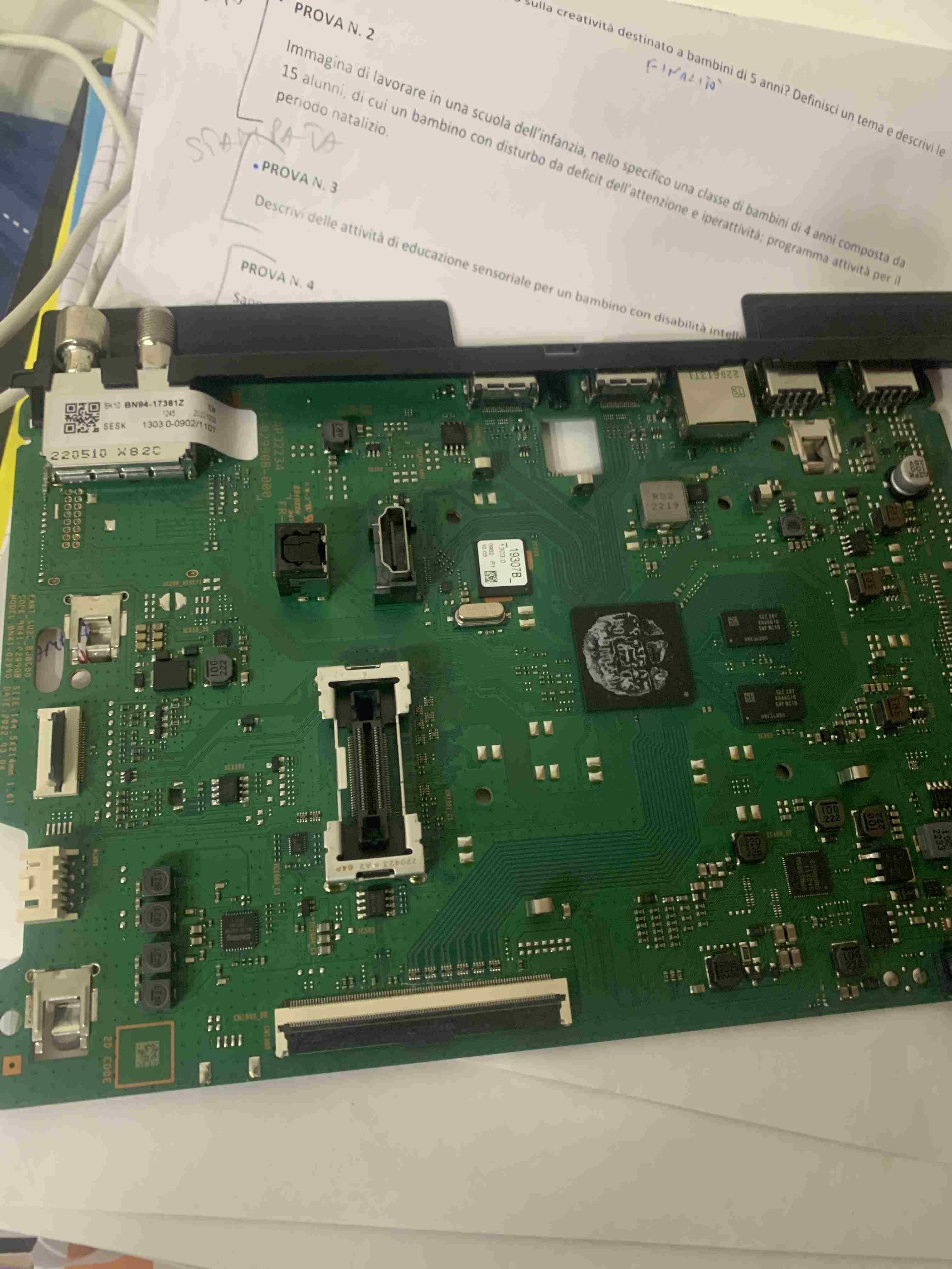

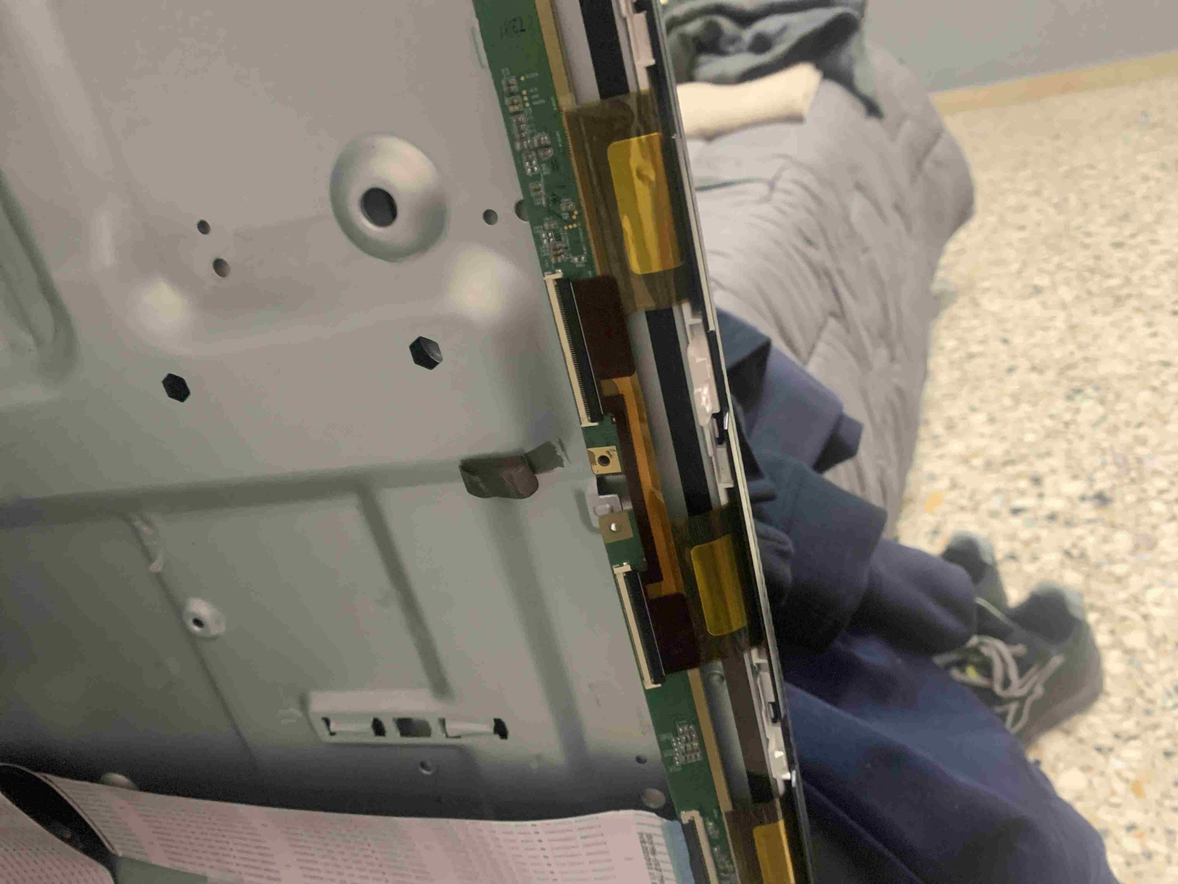

elio affinito Inserito: 18 febbraio 2025 Segnala Inserito: 18 febbraio 2025 Salve ho una Samsung modello descritto sopra che praticamente si accende e il display rimane nero . Preciso che la retroilluminazione a led si accende e se la resterò col telecomando si sente anche l’audio ma il display rimane nero … cosa posso fare ? Premetto che non ha avuto nessun urto . Grazie
puffo Inserita: 19 febbraio 2025 Segnala Inserita: 19 febbraio 2025 misurati i condensatori smd sul pannello sicuramente uno e in corto misureranno in corto dovrai individuare il responsabile ed eliminarlo
Riccardo Ottaviucci Inserita: 19 febbraio 2025 Segnala Inserita: 19 febbraio 2025 per avere la quasi certezza che dipende dal pannello,stacca una alla volta i flex che vanno sulle schedine del pannello stesso. Se una parte si illumina il problema è il pannello. Si può ripristinare il funzionamento mascherando alcuni pin delle flex stesse. C'è un mio intervento su un 49" di qualche giorno fa
elio affinito Inserita: 19 febbraio 2025 Autore Segnala Inserita: 19 febbraio 2025 Buongiorno anche staccando un flat non succede niente sempre nero
elio affinito Inserita: 19 febbraio 2025 Autore Segnala Inserita: 19 febbraio 2025 3 ore fa, puffo ha scritto: misurati i condensatori smd sul pannello sicuramente uno e in corto misureranno in corto dovrai individuare il responsabile ed eliminarlo Buongiorno più o meno dove si trovano questi condensatori? Grazie 2 ore fa, Riccardo Ottaviucci ha scritto: per avere la quasi certezza che dipende dal pannello,stacca una alla volta i flex che vanno sulle schedine del pannello stesso. Se una parte si illumina il problema è il pannello. Si può ripristinare il funzionamento mascherando alcuni pin delle flex stesse. C'è un mio intervento su un 49" di qualche giorno fa Buongiorno niente rimane sempre nero non so più dove sbattere
elio affinito Inserita: 19 febbraio 2025 Autore Segnala Inserita: 19 febbraio 2025 1 minuto fa, elio affinito ha scritto: Buongiorno più o meno dove si trovano questi condensatori? Grazie Buongiorno niente rimane sempre nero non so più dove sbattere Potrebbe gentilmente darmi qualche suggerimento nel mascherare i pin grazie
Riccardo Ottaviucci Inserita: 19 febbraio 2025 Segnala Inserita: 19 febbraio 2025 (modificato) c'è la t-con oppure dalla main parte un solo flat cable fino al pannello? Le schedine del pannello sono due oppure è intera? Se sono due prova a staccare il ponticello sempre flex che le unisce e vedi se si accende almeno una metà Ti ho già indirizzato sul mio intervento su un 50" di qualche giorno fa Modificato: 19 febbraio 2025 da Riccardo Ottaviucci
elio affinito Inserita: 19 febbraio 2025 Autore Segnala Inserita: 19 febbraio 2025 4 ore fa, Riccardo Ottaviucci ha scritto: c'è la t-con oppure dalla main parte un solo flat cable fino al pannello? Le schedine del pannello sono due oppure è intera? Se sono due prova a staccare il ponticello sempre flex che le unisce e vedi se si accende almeno una metà Ti ho già indirizzato sul mio intervento su un 50" di qualche giorno fa 4 ore fa, Riccardo Ottaviucci ha scritto: c'è la t-con oppure dalla main parte un solo flat cable fino al pannello? Le schedine del pannello sono due oppure è intera? Se sono due prova a staccare il ponticello sempre flex che le unisce e vedi se si accende almeno una metà Ti ho già indirizzato sul mio intervento su un 50" di qualche giorno fa Ci sono due schedine per il display e dalla main parte un solo flat che poi viene ponticellato da una schedina all’altra
elio affinito Inserita: 20 febbraio 2025 Autore Segnala Inserita: 20 febbraio 2025 Salve dov’è trovo questi condensatori?sulla main? O sulla t con? Il 19/02/2025 alle 08:47 , puffo ha scritto: misurati i condensatori smd sul pannello sicuramente uno e in corto misureranno in corto dovrai individuare il responsabile ed eliminarlo
puffo Inserita: 5 marzo 2025 Segnala Inserita: 5 marzo 2025 Il 19/02/2025 alle 17:20 , elio affinito ha scritto: Ci sono due schedine per il display e dalla main parte un solo flat che poi viene ponticellato da una schedina all’altra scusami il ritardo ma sono sempre in giro i condensatori li trovi sulla scheda del panello sono picoli
elio affinito Inserita: 13 aprile 2025 Autore Segnala Inserita: 13 aprile 2025 Purtroppo non li trovo
elio affinito Inserita: 13 aprile 2025 Autore Segnala Inserita: 13 aprile 2025 Il 05/03/2025 alle 10:06 , puffo ha scritto: scusami il ritardo ma sono sempre in giro i condensatori li trovi sulla scheda del panello sono picoli Purtroppo non riesco a trovarli
Riccardo Ottaviucci Inserita: 13 aprile 2025 Segnala Inserita: 13 aprile 2025 sono componenti SMD quindi di dimensioni millimetriche. Aiutati con la serigrafia ,se sono condensatori sono indicati come C28 ad esempio,o C343 ecc
