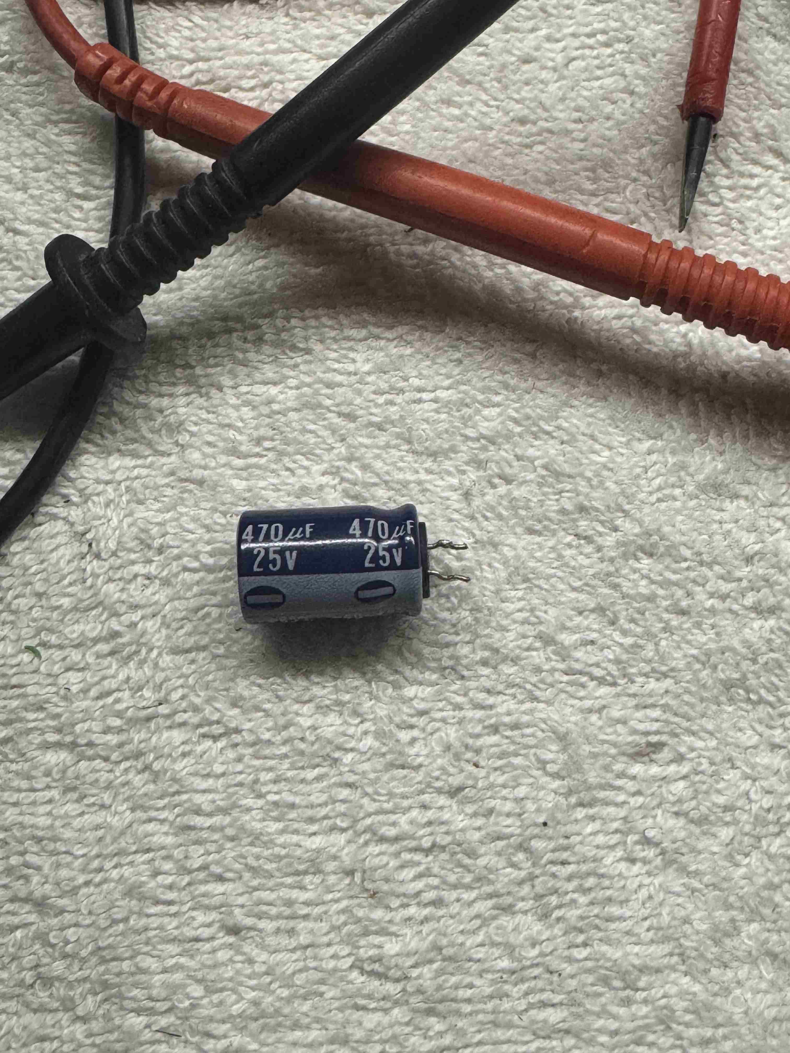

Alessio1970 Inserito: 18 febbraio 2025 Segnala Inserito: 18 febbraio 2025 Salve ho una piastra technics R225 che non mi da nessuna uscita. il Vu meter non da nessun segnale( acceso ma fermo ). Domanda : l’uscita che prelevo il segnale è Line out . Giusto ? O devo utilizzare il connettore a 5 pin ? ( c’è riportato play e rec ). grazie
Ctec Inserita: 19 febbraio 2025 Segnala Inserita: 19 febbraio 2025 13 ore fa, Alessio1970 ha scritto: l’uscita che prelevo il segnale è Line out . Giusto ? Si Sei sicuro del modello? Con quella sigla non si trova nulla.
NovellinoXX Inserita: 19 febbraio 2025 Segnala Inserita: 19 febbraio 2025 (modificato) Controlla, in ordine di probabilità, lo zener D607(in corto), normalmente dovresti trovare circa 19V , oppure C610(in corto), oppure R623(interrotta) Dovresti trovare lo stesso identico problema anche su Q607. Modificato: 19 febbraio 2025 da NovellinoXX
ALLUMY Inserita: 19 febbraio 2025 Segnala Inserita: 19 febbraio 2025 (modificato) 3 ore fa, Alessio1970 ha scritto: al transistor Q608 non è presente nessuna tensione e neanche su emettitore( come indicato). L’unica tensione presente è sul collettore, ma al posto di 25,8V come indicato, ci sono circa 29V C'è tensione sulla base di Q608? Perché se non c'è allora mi sa che anche da Q607 non esce nessuna tensione dall'emettitore. Controlla la resistenza R623 da 820ohm, e lo zener D607 siglato MA1190, che non conosco ma dovrebbe essere da 19,3V. Modificato: 19 febbraio 2025 da ALLUMY
Alessio1970 Inserita: 20 febbraio 2025 Autore Segnala Inserita: 20 febbraio 2025 16 ore fa, NovellinoXX ha scritto: Controlla, in ordine di probabilità, lo zener D607(in corto), normalmente dovresti trovare circa 19V , oppure C610(in corto), oppure R623(interrotta) Dovresti trovare lo stesso identico problema anche su Q607. Ciao si ho la stessa situazione su Q607 Sono d’accordo con i tuoi consigli Appena torno a casa verifico. grazie
Alessio1970 Inserita: 20 febbraio 2025 Autore Segnala Inserita: 20 febbraio 2025 14 ore fa, ALLUMY ha scritto: C'è tensione sulla base di Q608? Perché se non c'è allora mi sa che anche da Q607 non esce nessuna tensione dall'emettitore. Controlla la resistenza R623 da 820ohm, e lo zener D607 siglato MA1190, che non conosco ma dovrebbe essere da 19,3V. Ciao come rispondevo già, stasera verifico. mi fa piacere che siete arrivati alla stessa conclusione. Lo fate di lavoro immagino E la prima volta che utilizzo questo forum Bravi Grazie 16 ore fa, NovellinoXX ha scritto: Controlla, in ordine di probabilità, lo zener D607(in corto), normalmente dovresti trovare circa 19V , oppure C610(in corto), oppure R623(interrotta) Dovresti trovare lo stesso identico problema anche su Q607. Ciao si ho la stessa situazione su Q607 Sono d’accordo con i tuoi consigli Appena torno a casa verifico. grazie
Alessio1970 Inserita: 20 febbraio 2025 Autore Segnala Inserita: 20 febbraio 2025 16 ore fa, NovellinoXX ha scritto: Controlla, in ordine di probabilità, lo zener D607(in corto), normalmente dovresti trovare circa 19V , oppure C610(in corto), oppure R623(interrotta) Dovresti trovare lo stesso identico problema anche su Q607. 14 ore fa, ALLUMY ha scritto: C'è tensione sulla base di Q608? Perché se non c'è allora mi sa che anche da Q607 non esce nessuna tensione dall'emettitore. Controlla la resistenza R623 da 820ohm, e lo zener D607 siglato MA1190, che non conosco ma dovrebbe essere da 19,3V. 1 minuto fa, Alessio1970 ha scritto: Ciao come rispondevo già, stasera verifico. mi fa piacere che siete arrivati alla stessa conclusione. Lo fate di lavoro immagino E la prima volta che utilizzo questo forum Bravi Grazie Ciao si ho la stessa situazione su Q607 Sono d’accordo con i tuoi consigli Appena torno a casa verifico. grazie 14 ore fa, ALLUMY ha scritto: C'è tensione sulla base di Q608? Perché se non c'è allora mi sa che anche da Q607 non esce nessuna tensione dall'emettitore. Controlla la resistenza R623 da 820ohm, e lo zener D607 siglato MA1190, che non conosco ma dovrebbe essere da 19,3V. 14 ore fa, ALLUMY ha scritto: C'è tensione sulla base di Q608? Perché se non c'è allora mi sa che anche da Q607 non esce nessuna tensione dall'emettitore. Controlla la resistenza R623 da 820ohm, e lo zener D607 siglato MA1190, che non conosco ma dovrebbe essere da 19,3V. Comunque non mi spiego il motivo perché non ho nessun segnale il uscita
ALLUMY Inserita: 20 febbraio 2025 Segnala Inserita: 20 febbraio 2025 33 minuti fa, Alessio1970 ha scritto: Comunque non mi spiego il motivo perché non ho nessun segnale il uscita Forse perché quello stadio è fondamentale per fare funzionare il resto? Comunque sta di fatto che li c'è un problema, e va risolto. Poi se ci sarà altro lo vedremo 😉
NovellinoXX Inserita: 20 febbraio 2025 Segnala Inserita: 20 febbraio 2025 Q607 e Q608 sono dei stabilizzatori di tensione con in comune lo zener che genera la tensione di riferimento. Alimentano certamente dei circuiti che non possiamo vedere da uno schema parziale.
Alessio1970 Inserita: 20 febbraio 2025 Autore Segnala Inserita: 20 febbraio 2025 4 ore fa, NovellinoXX ha scritto: Q607 e Q608 sono dei stabilizzatori di tensione con in comune lo zener che genera la tensione di riferimento. Alimentano certamente dei circuiti che non possiamo vedere da uno schema parziale. trovato il colpevole Come dicevate è il C610 21 ore fa, NovellinoXX ha scritto: Controlla, in ordine di probabilità, lo zener D607(in corto), normalmente dovresti trovare circa 19V , oppure C610(in corto), oppure R623(interrotta) Dovresti trovare lo stesso identico problema anche su Q607. 18 ore fa, ALLUMY ha scritto: C'è tensione sulla base di Q608? Perché se non c'è allora mi sa che anche da Q607 non esce nessuna tensione dall'emettitore. Controlla la resistenza R623 da 820ohm, e lo zener D607 siglato MA1190, che non conosco ma dovrebbe essere da 19,3V. 4 ore fa, Alessio1970 ha scritto: Ciao come rispondevo già, stasera verifico. mi fa piacere che siete arrivati alla stessa conclusione. Lo fate di lavoro immagino E la prima volta che utilizzo questo forum Bravi Grazie Ciao si ho la stessa situazione su Q607 Sono d’accordo con i tuoi consigli Appena torno a casa verifico. grazie 18 ore fa, ALLUMY ha scritto: C'è tensione sulla base di Q608? Perché se non c'è allora mi sa che anche da Q607 non esce nessuna tensione dall'emettitore. Controlla la resistenza R623 da 820ohm, e lo zener D607 siglato MA1190, che non conosco ma dovrebbe essere da 19,3V. 18 ore fa, ALLUMY ha scritto: C'è tensione sulla base di Q608? Perché se non c'è allora mi sa che anche da Q607 non esce nessuna tensione dall'emettitore. Controlla la resistenza R623 da 820ohm, e lo zener D607 siglato MA1190, che non conosco ma dovrebbe essere da 19,3V. Comunque non mi spiego il motivo perché non ho nessun segnale il uscita Vi ringrazio veramente tanto Mi avrebbe fatto impazzire Grazie
NovellinoXX Inserita: 20 febbraio 2025 Segnala Inserita: 20 febbraio 2025 (modificato) 52 minuti fa, Alessio1970 ha scritto: Comunque non mi spiego il motivo perché non ho nessun segnale il uscita Ma sostituendo quel condensatore funziona tutto? le tensioni sono a posto? con il condensatore in corto la R623 si sarà "stressata", meglio verificare. P.S. non quotare tutto quello che si e' scritto, ma solo la frase a cui rispondi, altrimenti non ci si capisce niente. Modificato: 20 febbraio 2025 da NovellinoXX
