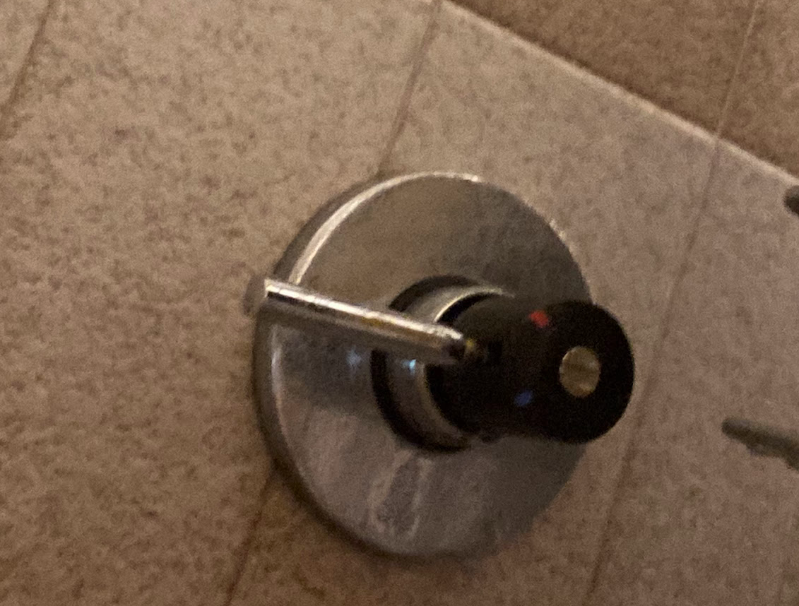

DavideDaSerra Inserito: 18 febbraio 2025 Segnala Inserito: 18 febbraio 2025 Ciao, scrivo per chiedere se qualcuno sa indicarmi la marca di questo miscelatore da doccia, ha 40 anni circa (è parte dell'impianto originale della casa), ieri sera si è rotto e prima di chiamare il muratore vorrei provare a cambiare la cartuccia.
mrgianfranco Inserita: 19 febbraio 2025 Segnala Inserita: 19 febbraio 2025 16 ore fa, DavideDaSerra ha scritto: vorrei provare a cambiare la cartuccia Se lo smonti puoi vedere che cartuccia monta senza aver necessità di conoscere il marchio del miscelatore..le cartucce sono standard..perlomeno la maggior parte!
Nik-nak Inserita: 19 febbraio 2025 Segnala Inserita: 19 febbraio 2025 (modificato) 28 minuti fa, mrgianfranco ha scritto: le cartucce sono standard..perlomeno la maggior parte! Non direi, e te lo dico per esperienza personale, in quanto ho dovuto cambiare la cartuccia del miscelatore della mia cucina. Ho acquistato due cartucce, una al Tecnomat, che sembrava identica, ed un altra in un magazzino di ricambi idraulici, spacciata dall'addetto come compatibile dopo aver visto la foto. Una volta montate, perdevano acqua. Sapere la marca del miscelatore, agevola molto, infatti una volta che sono risalito alla marca del mio miscelatore, l'ho trovata online. Modificato: 19 febbraio 2025 da Nik-nak
DavideDaSerra Inserita: 20 febbraio 2025 Autore Segnala Inserita: 20 febbraio 2025 Grazie a tutti, alla fine ho chiamato l'Idraulico, ha saputo riconoscere il miscelatore, marca "Mamoli". Ha sostituito cartuccia e connessi adesso è tornato nuovo. Una marca da tenere in mente: tanta roba trovare ricambi dopo 40 anni.
