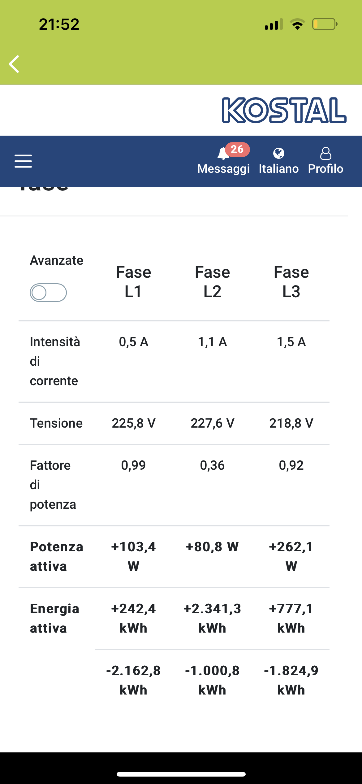

richi07 Inserito: 18 febbraio 2025 Segnala Inserito: 18 febbraio 2025 Ragazzi buonasera, ho un problema: devo sostituire la linea montante della mia abitazione poiché quando ci sono picchi, soprattutto quando è accesa la pdc, aggiungi pompa dell’acqua per la casa e tutti i vari elettrodomestici, tralasciando tutti i vari sfarfallii delle luci, la tensione scende sui circa 205/210 e non ho monitorato il mese precedente quando vi era più freddo e la pompa era messa a una temperatura maggiore; il problema sorge poiché la linea montante è sia per l’abitazione che per il fotovoltaico, di conseguenza cambiando cavo, là conformità del fotovoltaico non è più come da progetto. Il mio elettricista mi ha detto che non può aggiornare la di.co. del fv poiché lui non installa fotovoltaico. C’è modo per evitare di chiamare un altro tecnico per aggiornare la di.co.? molte grazie a chi può aiutarmi
DavideDaSerra Inserita: 18 febbraio 2025 Segnala Inserita: 18 febbraio 2025 Lascia la linea attuale per il solo FV e tirane una nuova per casa, poi al quadro sotto contatore fai fare all'elettricista la derivazione opportuna
richi07 Inserita: 18 febbraio 2025 Autore Segnala Inserita: 18 febbraio 2025 attualmente sotto contatore mt, linea attuale, quadro con mt gen poi va al contatore di scambio, poi meter e poi mt fotovoltaico e mt utenze di casa, è fattobile? cosa intendi per derivazione opportuna? altro mt per la linea casa?
ilsolitario Inserita: 18 febbraio 2025 Segnala Inserita: 18 febbraio 2025 Immagino tu abbia messo la PDC con il 110.. di porcate ne hanno fatte tantissime pur di guadagnarci sopra.. un tecnico mediamente competente ti avrebbe detto subito di adeguare il montante..
richi07 Inserita: 18 febbraio 2025 Autore Segnala Inserita: 18 febbraio 2025 (modificato) esatto, secondo il tecnico( ingegnere elettrico ) un cavo fg16 4x6 lungo circa 80m andava per un fotovoltaico con potenza nominale da 15kw ( piccco reale 13 e qualcosa ) e casa con allaccio trifase 6kw, facendomi pure trasformare in trifase l’impianto di casa( che male non fa) ma obbligandomi a spostarlo dall’altra parte della casa per problemi di spazio quando potevo ( non so se sbaglio) portare un solo cavo di internet sotto al contatore e mettere lì il meter … ma non parliamo di questo, per fortuna è finito Modificato: 18 febbraio 2025 da richi07
click0 Inserita: 18 febbraio 2025 Segnala Inserita: 18 febbraio 2025 18 minuti fa, richi07 ha scritto: un fotovoltaico con potenza nominale da 15kw ( piccco reale 13 e qualcosa ) e casa con allaccio trifase 6kw, facendomi pure trasformare in trifase l’impianto di casa ma hai un fotovoltaico da 13kw di picco ??
richi07 Inserita: 18 febbraio 2025 Autore Segnala Inserita: 18 febbraio 2025 2 minuti fa, click0 ha scritto: ma hai un fotovoltaico da 13kw di picco ?? d’estate si
click0 Inserita: 18 febbraio 2025 Segnala Inserita: 18 febbraio 2025 andava trasformato trifase per forza di cose
richi07 Inserita: 18 febbraio 2025 Autore Segnala Inserita: 18 febbraio 2025 non lo metto in dubbio e ad oggi ottima scelta per quanto produce, ma che fosse venuto almeno a vedere se era fattibile o meno
click0 Inserita: 18 febbraio 2025 Segnala Inserita: 18 febbraio 2025 ma hai 205 volt su tutte e tre le fasi?
richi07 Inserita: 18 febbraio 2025 Autore Segnala Inserita: 18 febbraio 2025 se non ci sono carichi pesanti e c’è solo la pompa accesa, solitamente nella fase in cui è attaccata la pompa, se poi per esempio accendo il forno che è su un altra fase vedo che tutte le fasi tendono a calare e allinearsi, al di sotto abbondante dei 230 che solitamente ho quando i consumi su tutte e tre le fasi sono nell ordine di qualche ampere
click0 Inserita: 18 febbraio 2025 Segnala Inserita: 18 febbraio 2025 mah... a me, conto non torna con 2 kw a fase 9A (e finisci la potenza in prelievo) la caduta di tensione non dovrebbe essere sopra ai 4 / 5 volt
richi07 Inserita: 18 febbraio 2025 Autore Segnala Inserita: 18 febbraio 2025 47 minuti fa, click0 ha scritto: mah... a me, conto non torna con 2 kw a fase 9A (e finisci la potenza in prelievo) la caduta di tensione non dovrebbe essere sopra ai 4 / 5 volt nel senso che a prescindere dal cavo, la tensione al contatore e comuqnue bassa? in linea di massima succede quando per una singola fase supero i 13/15 a e comunque ci sono cali di tensione evidente soprattutto sulle luci quando sulla somma delle 3 fasi circolano 22/25a a salire. Questa una foto di qualche secondo fa
richi07 Inserita: 18 febbraio 2025 Autore Segnala Inserita: 18 febbraio 2025 hai ragione ma non avevo modo aprire il quadro, il meter in questione mi ha sempre dato valori reali rispetto ad un qualsiasi tester
click0 Inserita: 18 febbraio 2025 Segnala Inserita: 18 febbraio 2025 al quadro, al gruppo misura, tensione, corrente
richi07 Inserita: 19 febbraio 2025 Autore Segnala Inserita: 19 febbraio 2025 12 ore fa, click0 ha scritto: al quadro, al gruppo misura, tensione, corrente scusa la mia ignoranza, cosa vuol dire?
click0 Inserita: 19 febbraio 2025 Segnala Inserita: 19 febbraio 2025 (modificato) devi misurare le tensioni all'inizio e alla fine della linea (sotto al gruppo misura e in testa al generale di arrivo) oltre alle correnti al momento della misura Modificato: 19 febbraio 2025 da click0
