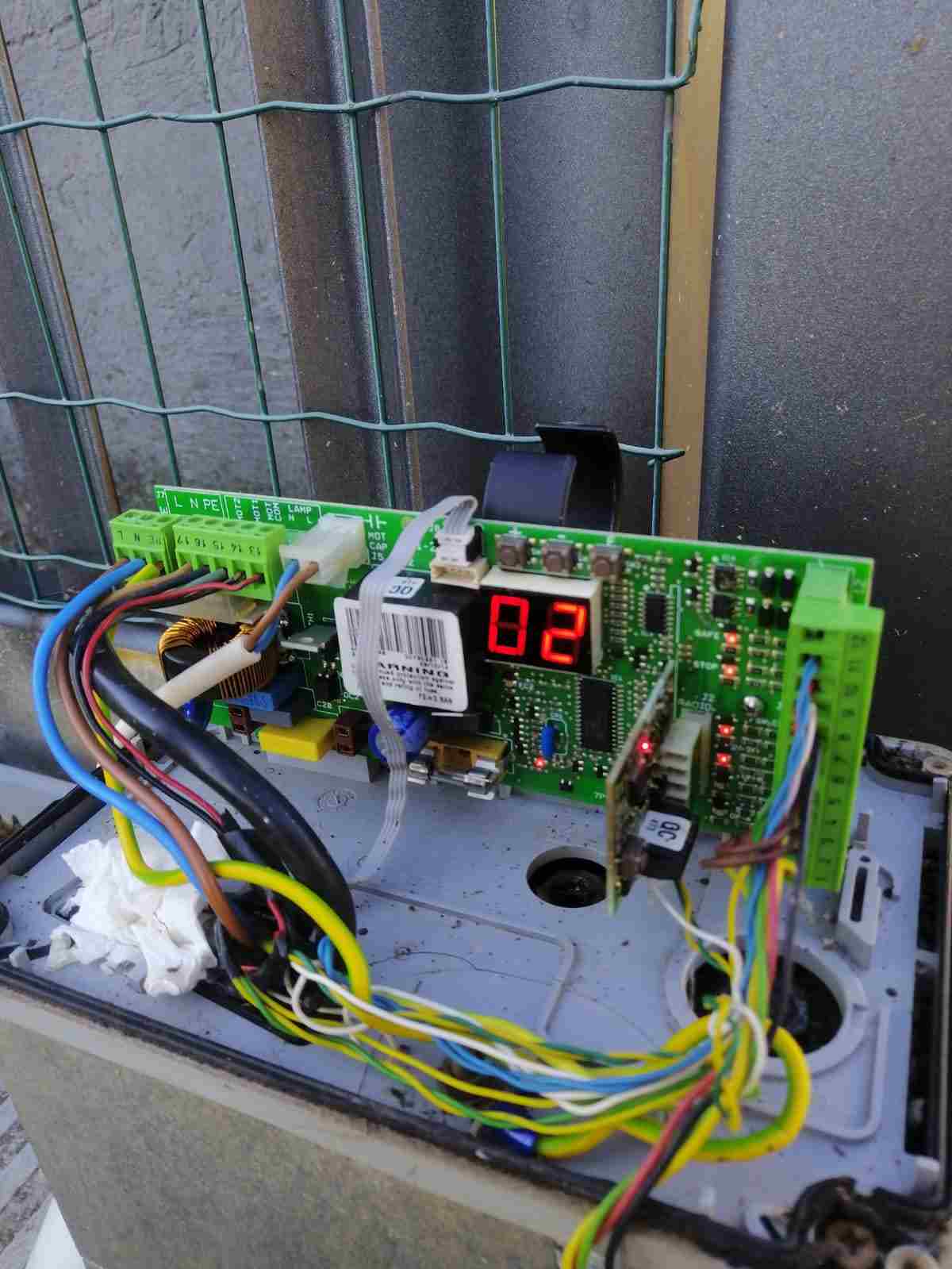

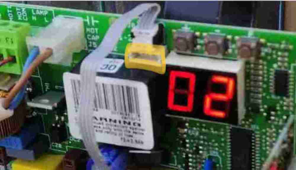

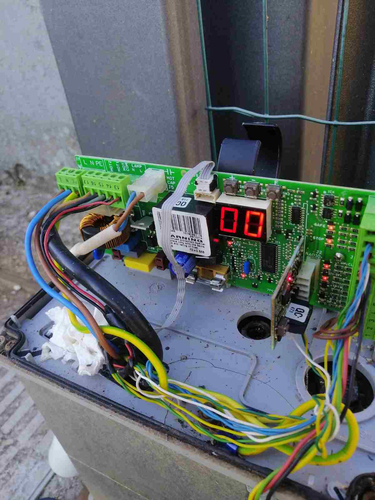

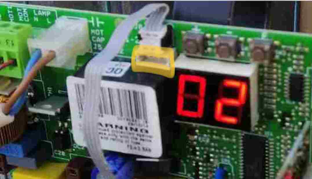

mumbe Inserito: 19 febbraio 2025 Segnala Inserito: 19 febbraio 2025 Buongiorno, il cancello scorrevole con motore e centralina FAAC 780d, effettua l'apertura normalmente sia con con la chiave che da telecomando, ma rimane fermo a fine corsa apertura con il codice 02 sul display. Nessun comando ha effetto per chiuderlo. Occorre sbloccarlo e chiuderlo manualmente. L'apertura è verso sinistra e sono attive solo le focellule in chiusura. Quando è completamente chiuso il codice visualizzato è 00 e sulla scheda sono accesi i led: SAFE,STOP,SW-CL,SW-OP,FC2,encoder. In fase apertura il display 01, gli stessi led accesi e FC1 rimane spento(secondo logica dovrebbe essere acceso, fine corsa chiusura disimpegnato). Completamente aperto, FC1 rimane spento e FC2 si spegne(fine corsa apertura impegnato). Il display è su 02(Stop). Sono portato a considerare guasto il blocco di fine corsa induttivo(quello grigio). Chiedo se esiste il modo di fare un controllo della scheda simulando i segnali del fine corsa oppure testare i segnali fine corsa direttamente sul cavo piattina di collegamento. Grazie.
Ciappinatore Inserita: 20 febbraio 2025 Segnala Inserita: 20 febbraio 2025 Quando è a metà corsa i led FC1 e FC2 devono essere entrambi accesi e spegnersi solo al raggiungimento della battuta. Prima uno e quando inverte il moto l'altro. Se così non fosse e se ne accende solo uno allora è proprio il finecorsa guasto (raramente è la scheda) Prova anche a muovere manualmente il finecorsa per vedere se a volte ti si accende
mumbe Inserita: 20 febbraio 2025 Autore Segnala Inserita: 20 febbraio 2025 49 minuti fa, Ciappinatore ha scritto: Quando è a metà corsa i led FC1 e FC2 devono essere entrambi accesi e spegnersi solo al raggiungimento della battuta. Prima uno e quando inverte il moto l'altro. Se così non fosse e se ne accende solo uno allora è proprio il finecorsa guasto (raramente è la scheda) Prova anche a muovere manualmente il finecorsa per vedere se a volte ti si accende Purtroppo FC1, che nel mio caso è fine corsa chiusura, rimane sempre spento. A cancello chiuso(come dove essere), in fase di apertura e a cancello completamente aperto. Lunico che cambia stato è FC2. Ho sfilato e reiserito il cavetto di collegamento e con il cancello sbloccato , ma alimentato, ho passato davanti al blocchetto di fine corsa un pezzo metallico. L'unico che cambia stato è FC2. Qualcuno ha suggerimenti su come simulare sulla schea il fine corsa, oppure come testare i segnali che provengono dal fine corsa? Grazie
giugn76 Inserita: 22 febbraio 2025 Segnala Inserita: 22 febbraio 2025 (modificato) Ciao c’è poco da fare,va sostituito il finecorsa. Se vuoi provare il funzionamento scheda potresti provare a staccare cavetto flat e fare ponti al connettore sotto. Ponte tra centrale+sinistro hai un FC, tra centrale + destro hai altro FC Il connettore che ti indico è per finecorsa magnetico MLS mentre il flat è per finecorsa induttivo. Modificato: 22 febbraio 2025 da giugn76
mumbe Inserita: 22 febbraio 2025 Autore Segnala Inserita: 22 febbraio 2025 6 ore fa, giugn76 ha scritto: Ciao c’è poco da fare,va sostituito il finecorsa. Se vuoi provare il funzionamento scheda potresti provare a staccare cavetto flat e fare ponti al connettore sotto. Ponte tra centrale+sinistro hai un FC, tra centrale + destro hai altro FC Il connettore che ti indico è per finecorsa magnetico MLS mentre il flat è per finecorsa induttivo. Grazie per la risposta. Questi dettagli mi sono utili per verificare la bontà della scheda. Mi dici che il connettore sotto è per i fine corsa magnetici. Poichè la differenza di prezzo fra l'attuale induttivo e il magnetico(di colore nero) se non sbaglio è di circa 50Euro, potrei montare il magnetico ed avere le stesse prestazioni. Grazie comunque delle utili informazioni.
giugn76 Inserita: 22 febbraio 2025 Segnala Inserita: 22 febbraio 2025 ciao Sí puoi sostituirlo con il magnetico ma oltre al finecorsa devi prendere anche i magneti. Dovrai togliere dalla cremagliera le “bandierine” e mettere i nuovi magneti
mumbe Inserita: 22 febbraio 2025 Autore Segnala Inserita: 22 febbraio 2025 1 ora fa, giugn76 ha scritto: ciao Sí puoi sostituirlo con il magnetico ma oltre al finecorsa devi prendere anche i magneti. Dovrai togliere dalla cremagliera le “bandierine” e mettere i nuovi magneti Vero, me ne sono accorto dopo che dovrei acquistare anche l'assieme per montare i magneti. Alla fine il costo totale è simile a quello del solo induttivo.
mumbe Inserita: 11 aprile 2025 Autore Segnala Inserita: 11 aprile 2025 Come suggerito, la sostituzione del fine corsa induttivo ha risolto il problema. Non capisco come possa guastarsi il circuito affogato nel blocchetto. Comunque 85Euro e 10 minuti di lavoro sono bastati. Speriamo che duri qualche anno. Grazie a tutti per i suggerimenti.
giugn76 Inserita: 12 aprile 2025 Segnala Inserita: 12 aprile 2025 Sembra strano che possa guastarsi ma invece…. Bene che hai risolto il problema 👍
