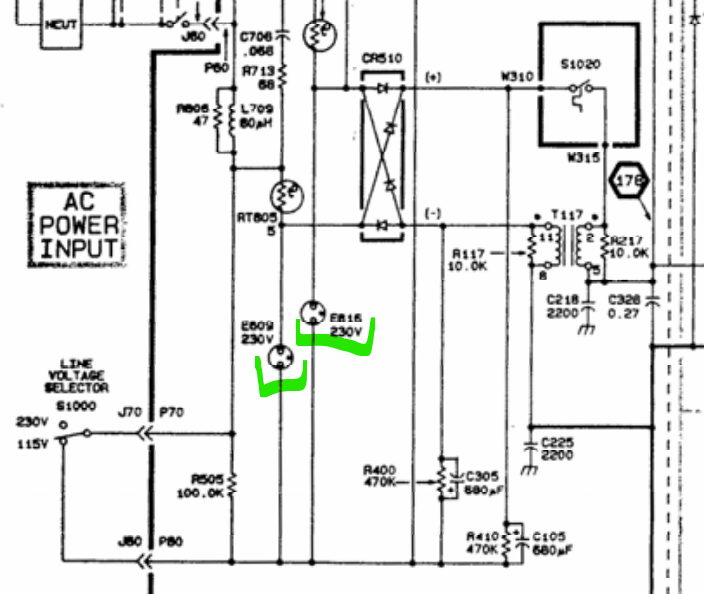

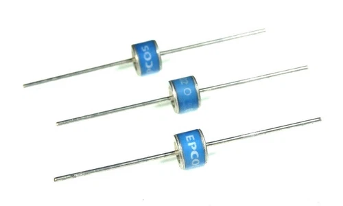

identificazione componente
Salve,
vorrei chiedervi un aiuto, sto cercando di riparare una scheda di un Tektronix 2034a, su tale scheda vi è un componete guasto, solo che non riesco a capire come potrei identificarlo ed eventualmente trovare il suo sostituto.
sotto ho messo l'immagine, dove ci sono le due frecce blu, sapreste dirmi che componente è?
mentre a schema ha il simbolo sotto riportato:
Sono scarictori per sovratensioni.
57 minuti fa, Livio Orsini ha scritto:
Sono scarictori per sovratensioni.
Ciao livio, molto gentile per la risposta, domanda, secondo te possono essere sostituiti con questi?
A81-A350X Arrestatori sovratensioni tubi di scarico gas (GDT) Arrestatore plasma gas
A81-A350X Arrestatori sovratensioni tubi di scarico gas (GDT) Arrestatore plasma gas (5 pz) - Foto 1 di 3
No, questi sono da 350V, tanto vale non montarli. Ti ci vogliono da 240-250V. Quelli originali, da 230V a schema, si saranno scassati perché ora 230V è la tensione nominale di rete.
Oppure potresti sostituirli con dei varistori da 250Vac
40 minuti fa, Ctec ha scritto:
No, questi sono da 350V, tanto vale non montarli. Ti ci vogliono da 240-250V. Quelli originali, da 230V a schema, si saranno scassati perché ora 230V è la tensione nominale di rete.
Oppure potresti sostituirli con dei varistori da 250Vac
ah ok perfetto, grazie mille Ctec. prima provo a cercare quelli da 240-250, se faccio fatica a trovarli passerò ai caristori :).
grazie ancora
