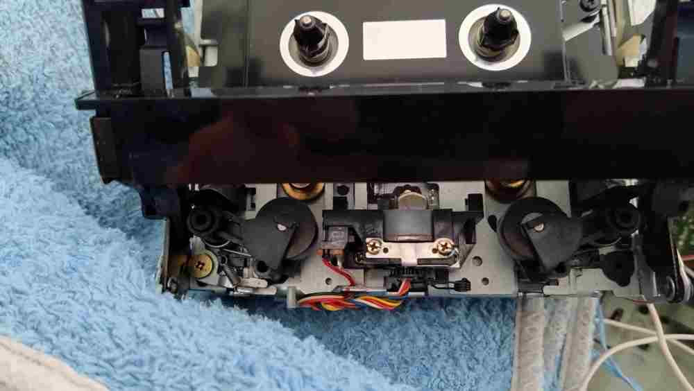

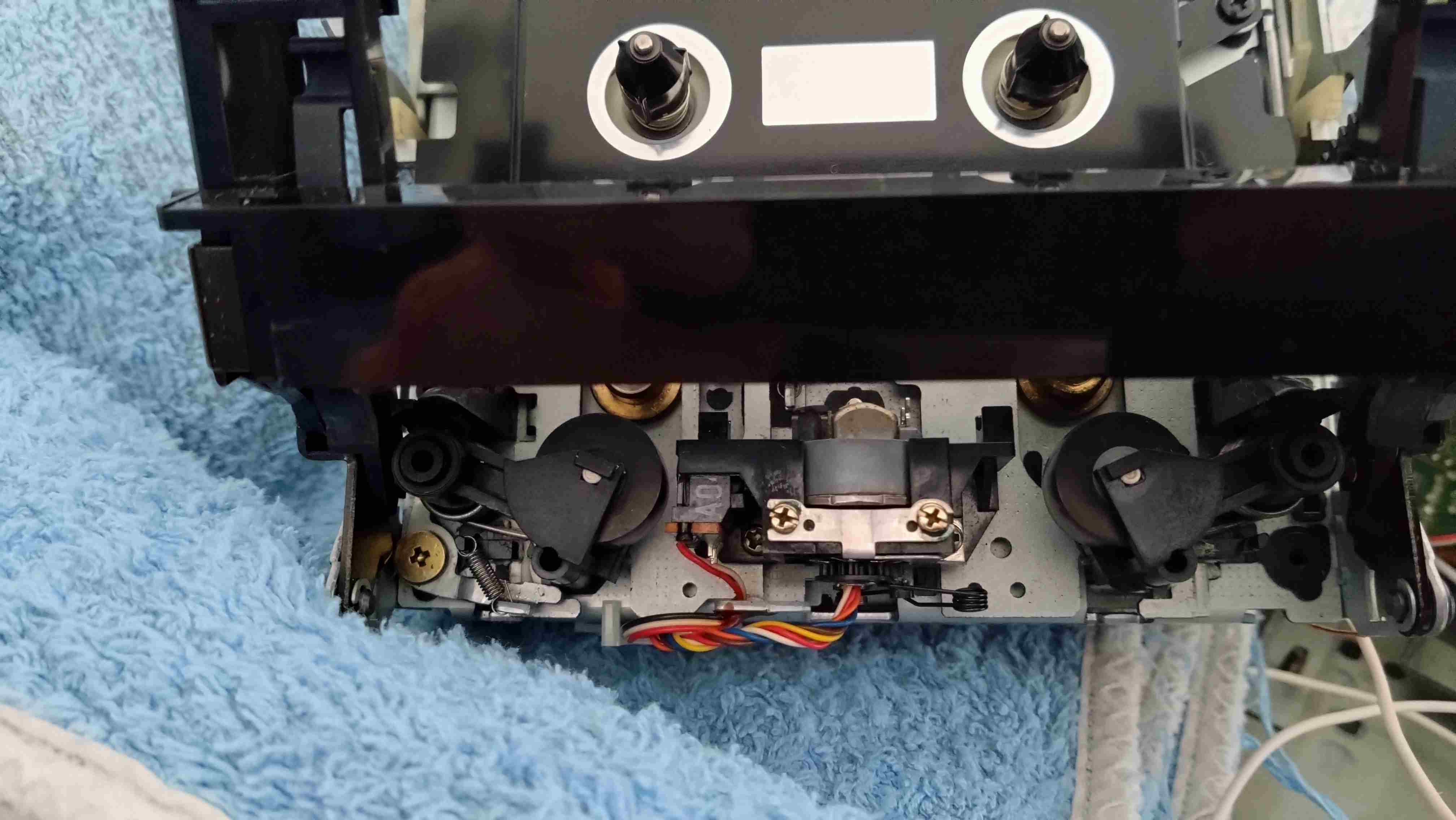

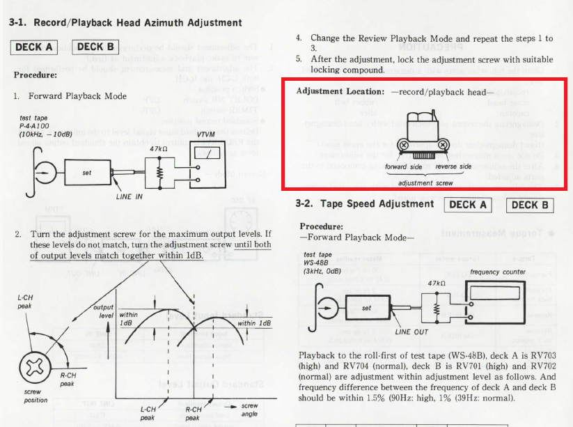

Antonio Corvasce Inserito: 20 febbraio 2025 Segnala Inserito: 20 febbraio 2025 Salve, possiedo un Sony deck TC WR 910 con Autoreverse. Ascoltando qualsiasi musicassetta SOLO SU DECK A (originale o registrata) in Play, il suono risulta più limpido e fresco. In Autoreverse l'audio è un po' cupo, ovattato. Ho pulito minuziosamente testine, capstan e pinch roller e la meccanica è piuttosto ottima. È possibile rimediare al problema? Grazie mille. 🙂
Antonio Corvasce Inserita: 20 febbraio 2025 Autore Segnala Inserita: 20 febbraio 2025 Azimuth? Il problema è che non so intervenire...
Antonio Corvasce Inserita: 20 febbraio 2025 Autore Segnala Inserita: 20 febbraio 2025 (modificato) Riccardo Ottaviucci. Un altro dettaglio: i suoni tipo le "S" o i piatti della batteria, per esempio, hanno un suono simile ad un fruscio. Come quando l'audio in mp3 ha una scarsa codifica. Hai presente quando hai un mp3 di bassa qualità? Ecco una similitudine... Modificato: 20 febbraio 2025 da Antonio Corvasce
Riccardo Ottaviucci Inserita: 22 febbraio 2025 Segnala Inserita: 22 febbraio 2025 per l'allineamento di una testina fissa molto spesso è sufficiente l'orecchio,agendo sulla vitina di azimut. Per un autoreverse ci vogliono cassette preregistrate con diversi toni (diverse frequenze) e strumentazione adeguata (oscilloscopio),sempre che il meccanismo di rotazione della testina non abbia problemi. Il manuale di servizio è quanto meno necessario
Antonio Corvasce Inserita: 22 febbraio 2025 Autore Segnala Inserita: 22 febbraio 2025 Grazie mille. Concludendo: non sarebbe utile nemmeno uno smagnetizzatore per testine...? A quanto pare non mi resta che contattare il tecnico.
patatino59 Inserita: 22 febbraio 2025 Segnala Inserita: 22 febbraio 2025 La testina è autoreverse fissa o stereo girevole ? La posizione del nastro è la stessa nei due versi ? Se ha due pinch roller, uno potrebbe essere deformato
Riccardo Ottaviucci Inserita: 22 febbraio 2025 Segnala Inserita: 22 febbraio 2025 2 ore fa, Antonio Corvasce ha scritto: non sarebbe utile nemmeno uno smagnetizzatore per testine...? non è un'idea sbagliata
Antonio Corvasce Inserita: 22 febbraio 2025 Autore Segnala Inserita: 22 febbraio 2025 (modificato) La testina in questione, quando si pone in autoreverse, compie un giro di 180 gradi. Ed è quindi girevole. Quindi un tentativo sarebbe quello di cambiare il pinch roller ed effettuare l'ascolto in autoreverse? Il nastro sia in play che in autoreverse non subisce stiramenti o deviazioni... è comunque teso. Modificato: 22 febbraio 2025 da Antonio Corvasce
Antonio Corvasce Inserita: 22 febbraio 2025 Autore Segnala Inserita: 22 febbraio 2025 Questo è il service manual... nella regolazione dell'azimuth non ho capito quale dovrebbe essere la vite di posizione nel solo autoreverse... dovrebbe essere quella di destra... indicata come "Reverse side".
Livio Orsini Inserita: 22 febbraio 2025 Segnala Inserita: 22 febbraio 2025 Domanda banale: non è che la velocità di riproduzione in modo "autoreverse" sia leggermente inferiore?
Antonio Corvasce Inserita: 22 febbraio 2025 Autore Segnala Inserita: 22 febbraio 2025 (modificato) Livio Orsini. Questi sono i risultati della cassetta test: Deck A Play - Trimmer "703" (normal speed): regolazione velocità sui 3000 Hz circa. -Range di frequenza: da 3011 Hz a 2988 Hz (velocità tende a diminuire). -Velocità media in riproduzione: 2990 Hz - 2995 Hz. Deck A Autoreverse - Trimmer "703" (normal speed): regolazione velocità sui 3000 Hz circa. -Range di frequenza: da 3022 Hz a 3006 Hz (velocità tende a diminuire per i primi 10 minuti circa per poi rimanere stabile). -Velocità media in riproduzione: 3010 Hz - 3015 Hz. In effetti il Play è leggermente inferiore rispetto all'Autoreverse. Modificato: 22 febbraio 2025 da Antonio Corvasce
Antonio Corvasce Inserita: 22 febbraio 2025 Autore Segnala Inserita: 22 febbraio 2025 (modificato) La piastra, da quanto ho capito, dispone di 2 motori: il primo inverte la polarità in base alla funzione del comando che si invia ed è responsabile di ogni rotazione dei reels. Il secondo trasporta la cinghia che mette in azione i soli capstans. Modificato: 22 febbraio 2025 da Antonio Corvasce
ALLUMY Inserita: 22 febbraio 2025 Segnala Inserita: 22 febbraio 2025 Mi immagino il buon Steve rivoltarsi nella tomba... 😆
