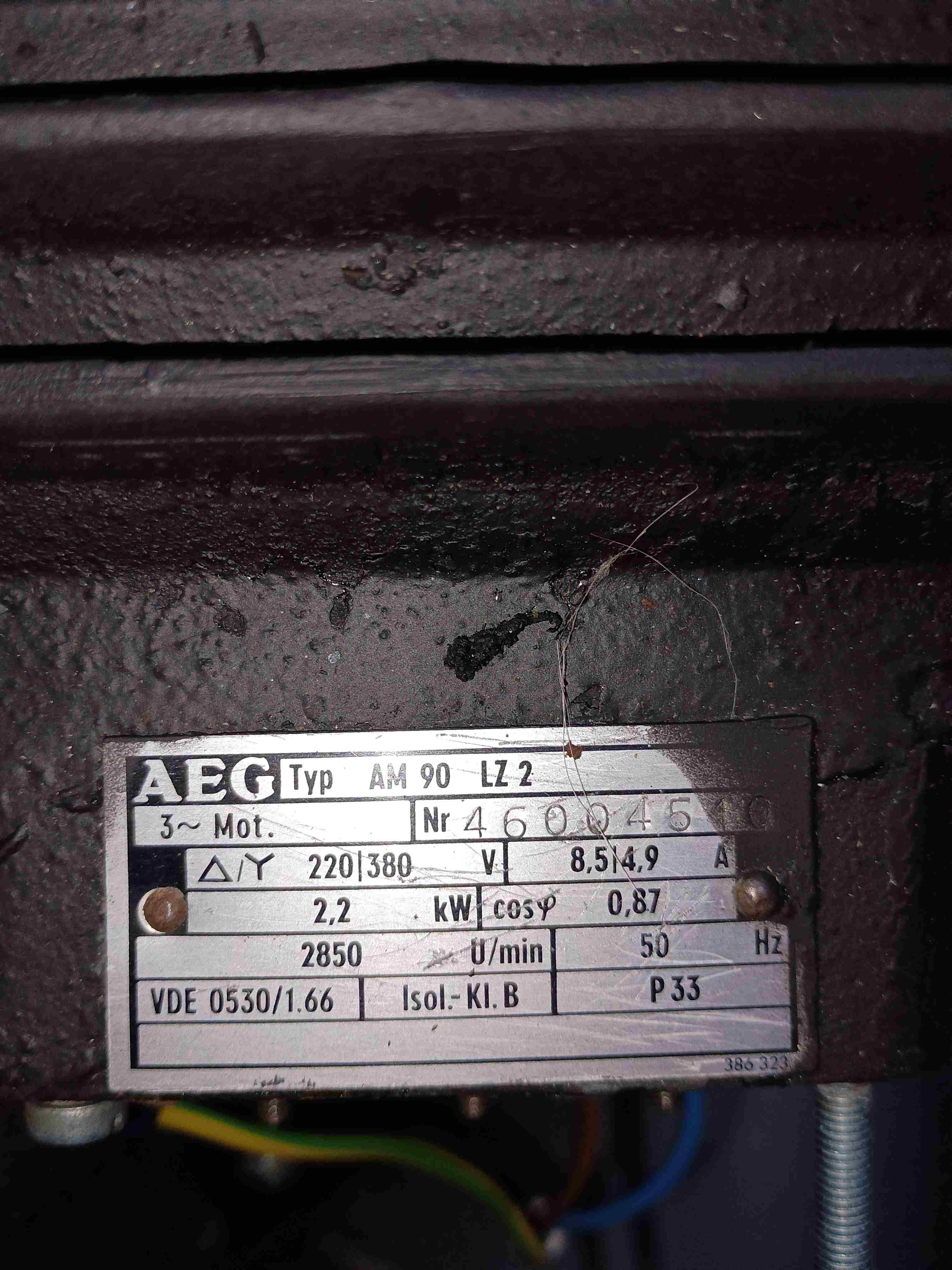

Andrea B90 Inserito: 20 febbraio 2025 Segnala Inserito: 20 febbraio 2025 Signori Buonasera a tutti, Avrei bisogno di modificare un compressore d'aria da 380Volt a 220Volt. Volevo sapere che tipo di condensatori usare. allego la foto della targa motore. Ringrazio tutti anticipatamente.
ivano65 Inserita: 20 febbraio 2025 Segnala Inserita: 20 febbraio 2025 il condensatore su un compressore scordalo. il motore non avrebbe coppia sufficiente.ti conviene comprare un inverter ingresso monofase e uscita trifase a 230Vca
Livio Orsini Inserita: 21 febbraio 2025 Segnala Inserita: 21 febbraio 2025 8 ore fa, ivano65 ha scritto: ti conviene comprare un inverter ingresso monofase e uscita trifase a 230Vca Anche con un inverter, se non a controllo vettoriale, il motore non avrebbe coppia suffciente alla spunto. Inoltre un motore di quel tipo(costrito/progettato a fine secolo scorso), alimentato da inverter, corre il rischio di perdere isolamento dopo poco tempo. Meglio sostituirlo con un monofase da 2,2 kW daò costo simile a quello di un inverter.
DavideDaSerra Inserita: 24 febbraio 2025 Segnala Inserita: 24 febbraio 2025 Se la linea non è lunga perché non portare proprio i 400V? La richiesta all'ENEL costa poche decine di euro, puoi comunque avere uno sbilanciamento di 6kW (= lasci tutta casa collegata su una fase e porti il trifase solo dove ti serve) e gli altri costi in bolletta restano immutati. Spendendo in tutto meno di quello che pagheresti un inverter 230-1 /400-3
