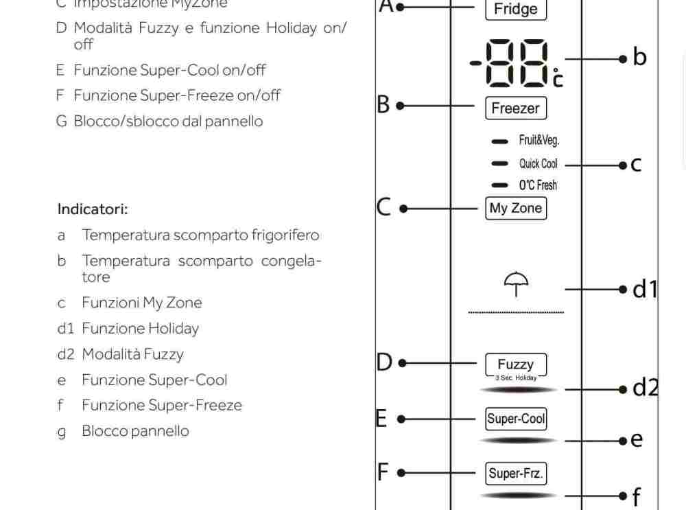

kz285 Inserito: 21 febbraio Segnala Inserito: 21 febbraio Buongiorno a tutti, ho un problema con un frigo Haier mod. HB16FMAAA, da qualche giorno raffredda troppo nel cassetto frutta e verdura, quando provo ad aumentare la temperatura dallo schermo esterno (tipo a 5 gradi o più), poi la modifica da solo a 2-3-4 gradi... per due volte ha ghiacciato tutta la verdura del cassetto. Il freezer non ha problemi. Mi sono rivolta al cat, senza esito. Chiamato assistenza multimarca, mi hanno detto intanto di provare a scollegarlo per 48 ore e vedere se si ripresenta il problema...che se fosse la sonda sono minimo 200euro... in quel caso lo cambio essendo del 2019 anche se mi rompe. sapreste dirmi quale può essere il problema e se per caso potessi risolverlo in autonomia sostituendo qualche pezzo? o qualsiasi informazione o aiuto è ben accetto Grazie mille
Stefano Dalmo Inserita: 21 febbraio Segnala Inserita: 21 febbraio Quindi stai parlando del comparto my zone ? Come la tieni impostata .? O ho sbagliato modello .
fisica Inserita: 22 febbraio Segnala Inserita: 22 febbraio ciao ma hai provato a fare quello che ti hanno suggerito, di lasciare spento e aperto per 48 ore l'intero frigo? è sempre un primo livello di partenza. Hai detto che te lo hanno indicato, ma non dici se poi lo hai fatto
kz285 Inserita: 22 febbraio Autore Segnala Inserita: 22 febbraio 19 ore fa, Stefano Dalmo ha scritto: Quindi stai parlando del comparto my zone ? Come la tieni impostata .? O ho sbagliato modello . Esatto il reparto My zone, è sempre stato impostato su fruit &veg. Funzioni fuzzy, super cool e super freeze sempre disattivate.
kz285 Inserita: 22 febbraio Autore Segnala Inserita: 22 febbraio 8 ore fa, fisica ha scritto: ciao ma hai provato a fare quello che ti hanno suggerito, di lasciare spento e aperto per 48 ore l'intero frigo? è sempre un primo livello di partenza. Hai detto che te lo hanno indicato, ma non dici se poi lo hai fatto non ancora! sto aspettando di finire tutto il cibo surgelato, anche se non so perché ma ho la sensazione che il problema non si risolverà con così poco..!
Stefano Dalmo Inserita: 22 febbraio Segnala Inserita: 22 febbraio Se c’è ghiaccio che ostacola la chiusura di un damper … visto che è total no frost
kz285 Inserita: 22 febbraio Autore Segnala Inserita: 22 febbraio 29 minuti fa, Stefano Dalmo ha scritto: Se c’è ghiaccio che ostacola la chiusura di un damper … visto che è total no frost Il fatto che la temperatura nel display esterno cambi da sola abbassandosi a random, potrebbe dipendere anche dal damper? Non capisco se sia dovuto dal fatto che indica la temperatura rilevata e non quella impostata, ho impostato stamattina 6 gradi ma continua a indicare 4-5 o a volte anche 6 poi cambia a caso... arrivando anche a volte a 2.. In ogni caso farò la prova di staccarlo per 48 ore non appena termino i surgelati e vi aggiorno! Grazie per le risposte!
kz285 Inserita: 3 marzo Autore Segnala Inserita: 3 marzo Il 22/02/2025 alle 17:02 , Stefano Dalmo ha scritto: Se c’è ghiaccio che ostacola la chiusura di un damper … visto che è total no frost Gent.mo Stefano, ho staccato il frigo da quasi 36 ore, è normale non sia uscita neanche un pò di acqua? Conto di lasciarlo 48 ore staccato e riattaccarlo per verificare il funzionamento Grazie mille!
michpao Inserita: 3 marzo Segnala Inserita: 3 marzo Deve scendere, serve a quello e se non si sblocca aiuta a liberare lo scolo inserendo qualcosa (tipo sonda da elettricista). Nel frattempo per farlo scongelare bisogna lasciare le porte aperte e in ambiente riscaldato.
kz285 Inserita: 3 marzo Autore Segnala Inserita: 3 marzo 4 ore fa, michpao ha scritto: Deve scendere, serve a quello e se non si sblocca aiuta a liberare lo scolo inserendo qualcosa (tipo sonda da elettricista). Nel frattempo per farlo scongelare bisogna lasciare le porte aperte e in ambiente riscaldato. ma non so dove sia lo scolo, essendo un no frost!
Stefano Dalmo Inserita: 3 marzo Segnala Inserita: 3 marzo Dove hai guardato che non c’è acqua ? nella vaschetta di recupero dietro nel vano motore ?
kz285 Inserita: 3 marzo Autore Segnala Inserita: 3 marzo 8 minuti fa, Stefano Dalmo ha scritto: Dove hai guardato che non c’è acqua ? nella vaschetta di recupero dietro nel vano motore ? No lì non ho guardato, pensavo di trovare acqua dentro il congelatore o che uscisse da sotto? ma non me ne intendo! Vedendo alcuni video leggevo che 1 litro d'acqua dovrebbe uscire dai no frost ma non ho idea! se mi spiegate cosa fare ci provo! Grazie mille!
Stefano Dalmo Inserita: 3 marzo Segnala Inserita: 3 marzo Allora , fai quello detto , e riaccendilo .
kz285 Inserita: 5 marzo Autore Segnala Inserita: 5 marzo Il 03/03/2025 alle 21:33 , Stefano Dalmo ha scritto: Allora , fai quello detto , e riaccendilo . Riacceso, la temperatura ora dallo schermo esterno la mantiene come impostata e sembrava tutto ok, ma stamattina la verdura nel cassetto myzone era congelata...che sia ormai il caso di sostituirlo?
