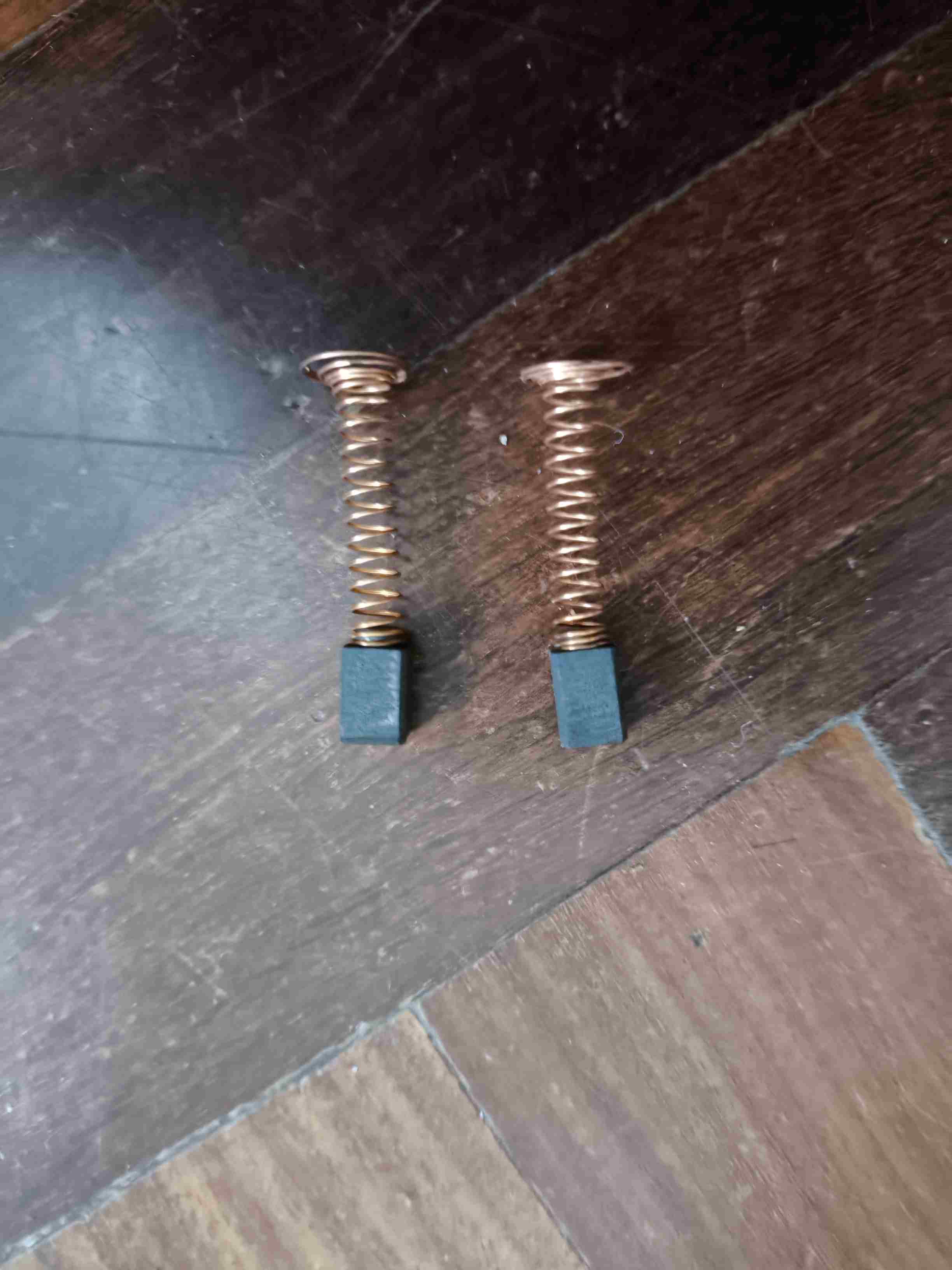

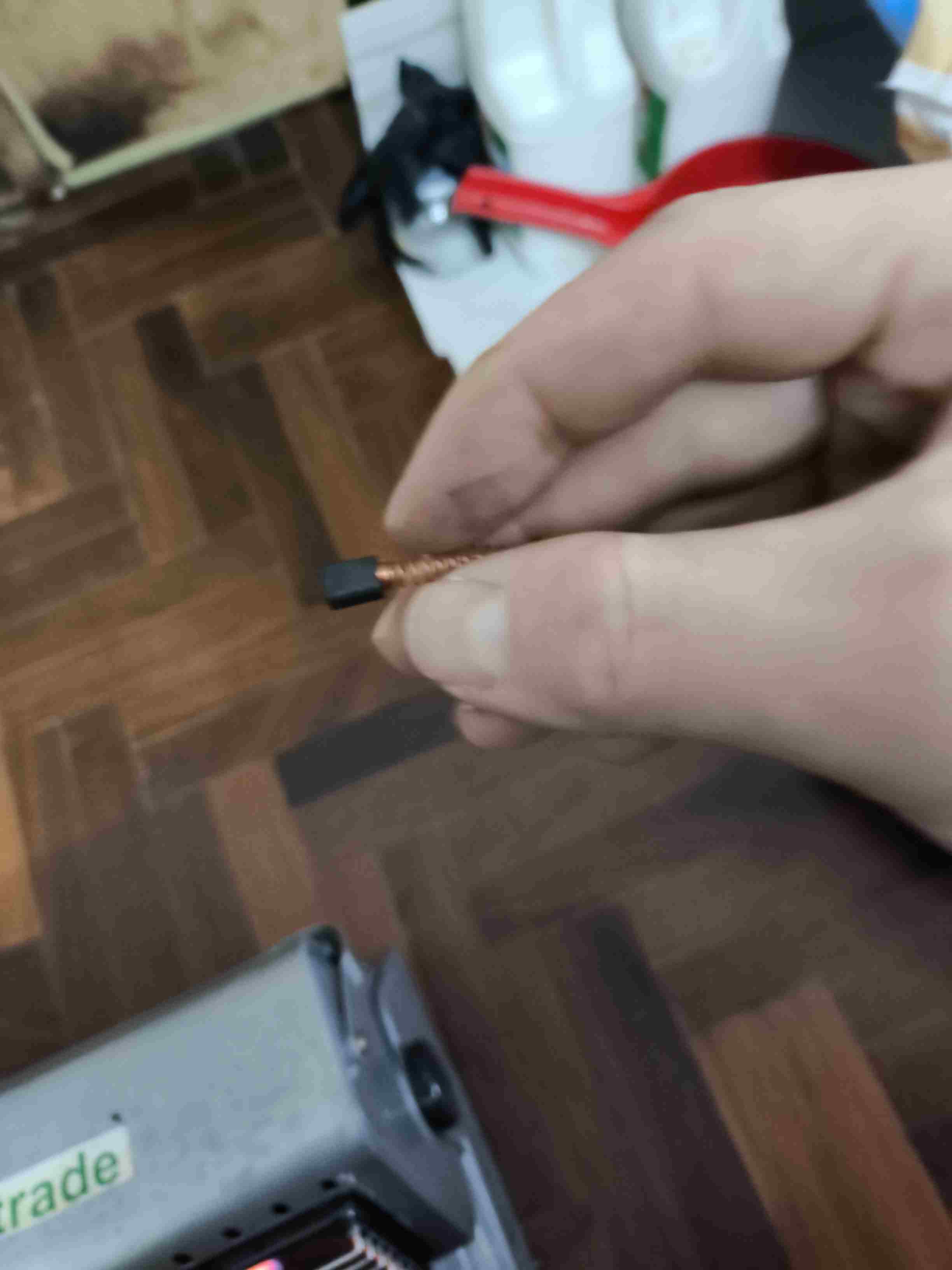

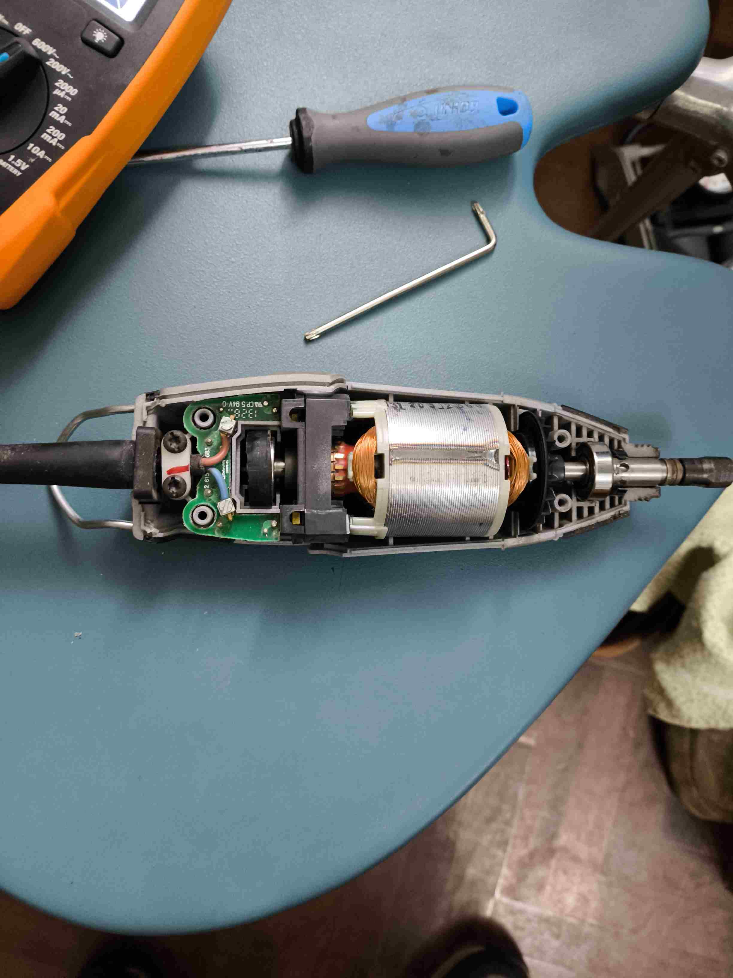

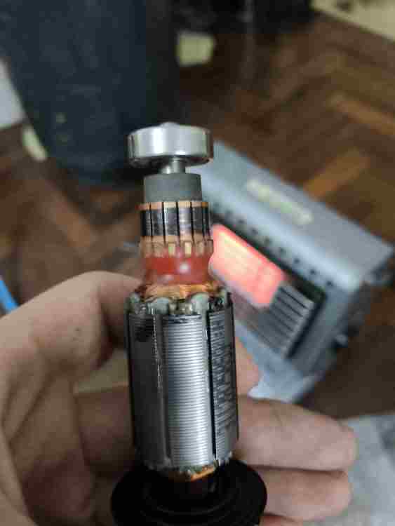

barrachinoq Inserito: 22 febbraio 2025 Segnala Inserito: 22 febbraio 2025 buongiorno,da come oggetto oggi mi a smesso di funzionare il mio dremmel 3000 cosa e successo,cosa devo controllare?
Livio Orsini Inserita: 22 febbraio 2025 Segnala Inserita: 22 febbraio 2025 Per prima cosa controlla se arriva la tensione di alimentazione. Poi verifica lo stato delle spazzole.
barrachinoq Inserita: 23 febbraio 2025 Autore Segnala Inserita: 23 febbraio 2025 arriva 230 ,che altro controllo arriva 230 ,che altro controllo
barrachinoq Inserita: 23 febbraio 2025 Autore Segnala Inserita: 23 febbraio 2025 come si vede se il motorino e bruciato? se metto i puntali del tester uno sul rettangolo nero e uno sull'altro e metto il tester su 200 ohm faccio bene
Livio Orsini Inserita: 23 febbraio 2025 Segnala Inserita: 23 febbraio 2025 Hai le spazzole che sembrano a fine vita, inoltre il collettore sembra molto annerito. 50 minuti fa, barrachinoq ha scritto: arriva 230 ,che altro controllo Arriva dove? Deve arrivare alle spazzole. Potrebbe essere che misuri una tensione inferiore perchè in serie all'armatura (spazzole) dovrebbe esserci il campo o, almeno, uno degli avvolgimenti se è stato addottata l'eccitazione composita, ovvero serie parallelo.
barrachinoq Inserita: 23 febbraio 2025 Autore Segnala Inserita: 23 febbraio 2025 ho misurato sulle viti del filo rosso e blu dove devo misurare con i puntali
