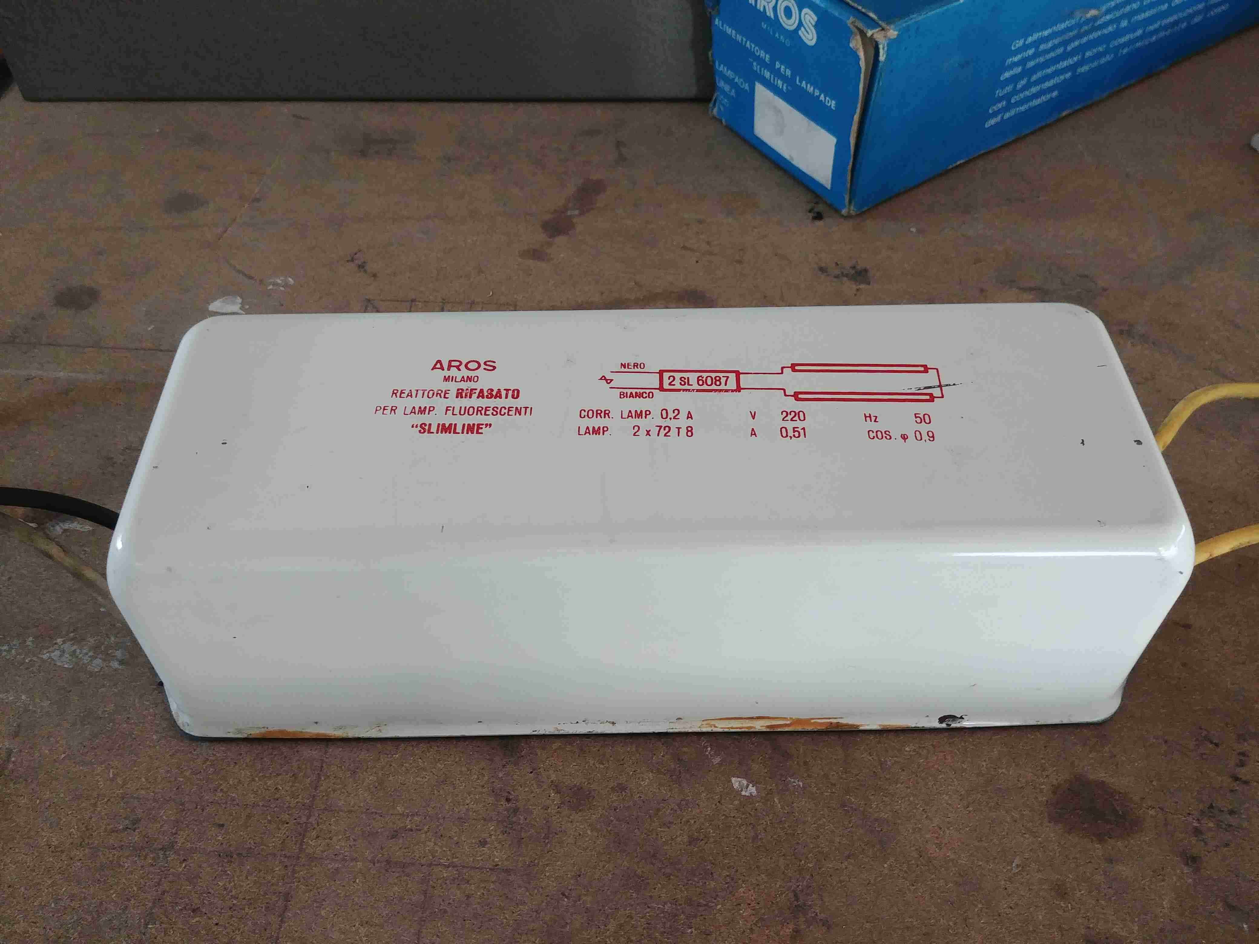

Mattia0201 Inserito: 22 febbraio 2025 Segnala Inserito: 22 febbraio 2025 Buongiorno, vorrei sapere se il trasformatore che posseggo è della tipologia per lampade a catodo freddo e se lo è, come riuscire a misurare la tensione in uscita dal secondario, visto che di solito è superiore ai 1.000V e i normali strumenti di misura si brucerebbero. In particolare vorrei tenerlo da parte per una piccola bobina di Tesla di tipo tradizionale che magari in futuro potrei realizzare. Ho fatto delle misurazioni con il tester della resistenza degli avvolgimenti e risulta al primario 13 Ohm e al secondario 213 Ohm. Ho pensato che forse la seguente proporzione potrebbe darmi un valore approssimativo della tensione in uscita, potrebbe essere giusta? 13:230=213:X Risultato=3.768V Via allego la foto del trasformatore, grazie.
ivano65 Inserita: 22 febbraio 2025 Segnala Inserita: 22 febbraio 2025 (modificato) si . attenzione a non far esperimenti, puo' uccidere facilmente una persona. Modificato: 22 febbraio 2025 da ivano65
Mattia0201 Inserita: 22 febbraio 2025 Autore Segnala Inserita: 22 febbraio 2025 (modificato) Si, sto molto attento e per adesso non lo tocco. Ma vorrei sapere che valore di tensione esce dal secondario, la proporzione che ho scritto sopra potrebbe essere corretta? Modificato: 22 febbraio 2025 da Mattia0201
Mattia0201 Inserita: 23 febbraio 2025 Autore Segnala Inserita: 23 febbraio 2025 Ottimo grazie, vedrò di riprodurre il kit o altrimenti lo acquisto.👍
Mattia0201 Inserita: 24 marzo 2025 Autore Segnala Inserita: 24 marzo 2025 Buongiorno, ho acquistato la sonda per alta tensione, ma purtroppo quello che pensavo fosse un trasformatore si è rivelato essere solamente un reattore, quindi in uscita non ho alta tensione. Vi ringrazio comunque per il supporto!
click0 Inserita: 24 marzo 2025 Segnala Inserita: 24 marzo 2025 (modificato) i reattori andavano in serie al circuito lampade... Modificato: 24 marzo 2025 da click0
Mattia0201 Inserita: 26 marzo 2025 Autore Segnala Inserita: 26 marzo 2025 Allora il dispositivo sarà rotto. La sonda l'ho testata con la 230V e sul tester misuro circa 9V quindi l'attenuazione la fa correttamente.
