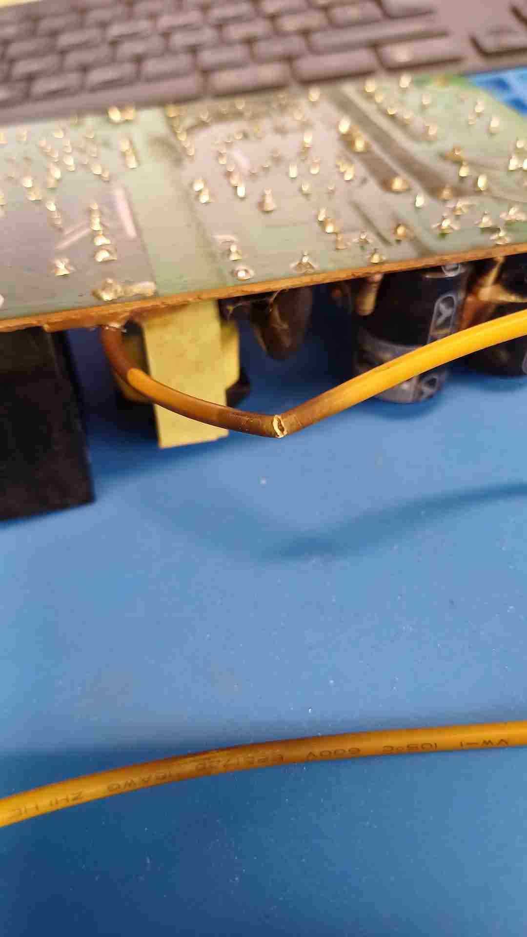

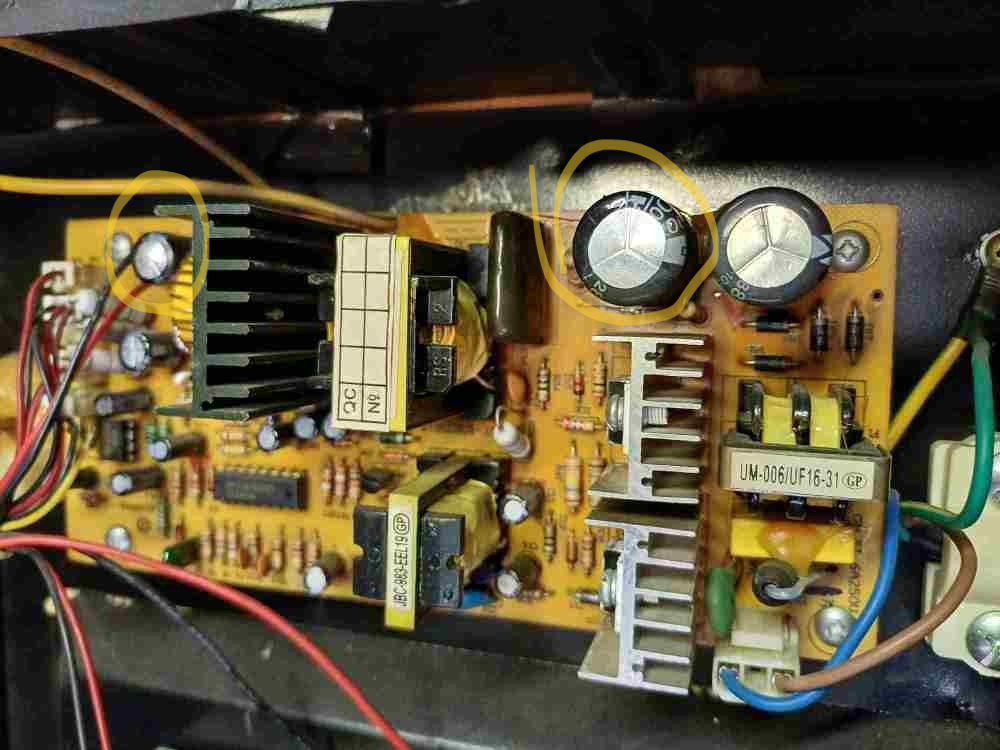

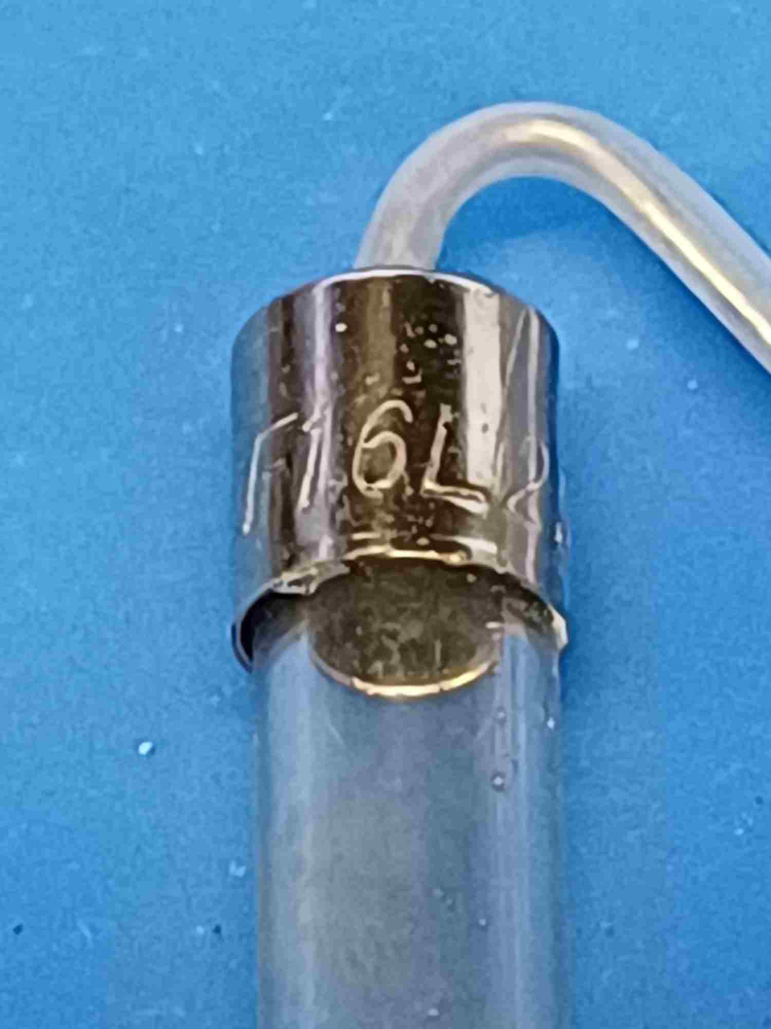

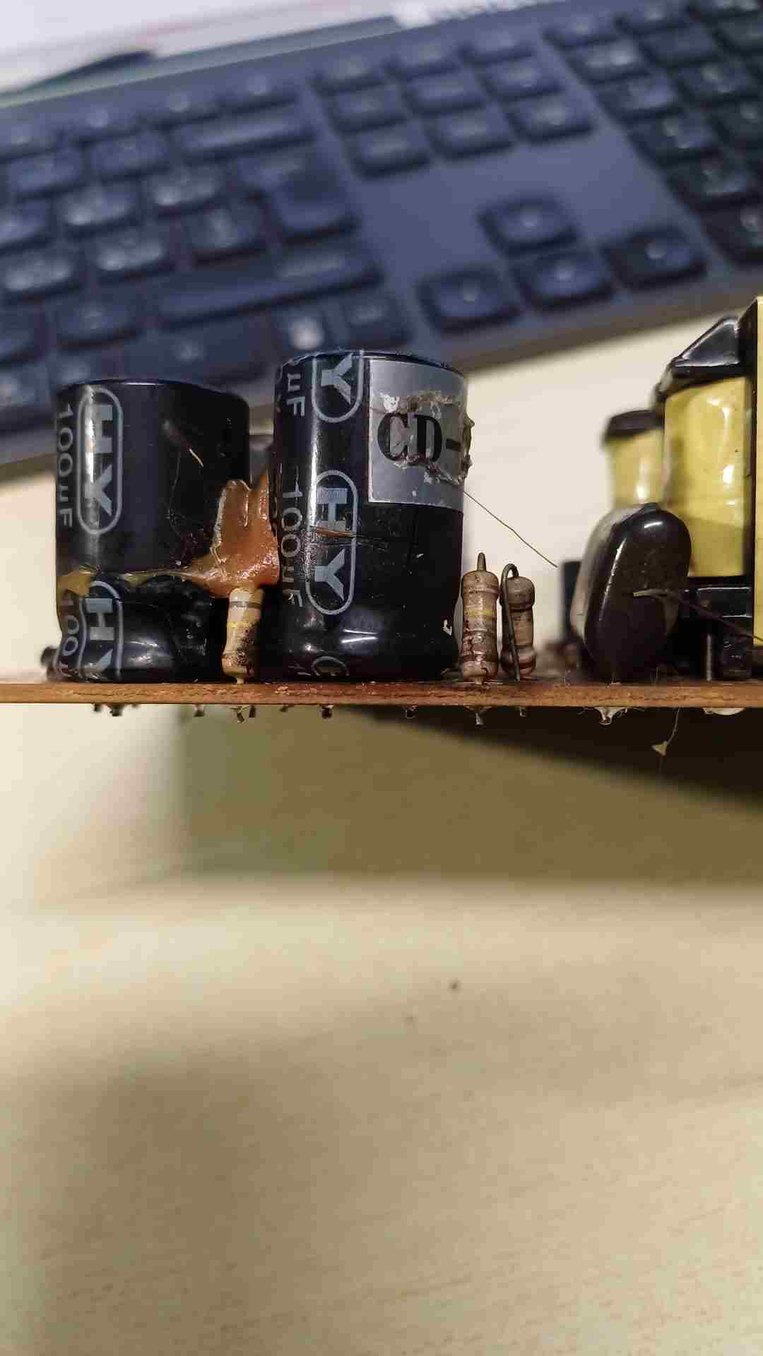

reka Inserito: 24 febbraio 2025 Segnala Inserito: 24 febbraio 2025 ho una cantinetta di quelle da povero senza nemmeno il tasto on/of, attacchi la corrente e il display mostra la temperatura esterna. mi sono accorto che non andava e allora ho verificato se c'era qualcosa di banale che potevo sistemare da solo. tolto il carte vedo che c'è solo una ventola e una scheda, non vedo fusibili o roba simile. la scheda elettronica non mostra danni grossi tipo bruciature o componenti esplosi, vedo solo due condensatori gonfi. anche lato piste non noto nulla, ma non sono un elettronico. vale la pena provare a cambiare i due condensatori? (unico lavoro che potrei fare io)
dedemiki Inserita: 24 febbraio 2025 Segnala Inserita: 24 febbraio 2025 E' molto probabile che il problema siano solo i condensatori, ma controllerei anche quelli piccoli sul secondario. O al limite sostituirli tutti, la spesa non è eccessiva.
reka Inserita: 24 febbraio 2025 Autore Segnala Inserita: 24 febbraio 2025 i due cerchiati di giallo sono quelli gonfi. io cambierei i due grossi a destra e quello piccolo gonfio intanto. quando scollego la scheda la guardo meglio comunque
reka Inserita: 24 febbraio 2025 Autore Segnala Inserita: 24 febbraio 2025 le resistenze sono affogate in quella resina color ambra, faccio prima a dissaldare e cambiare anche loro immagino?
NovellinoXX Inserita: 24 febbraio 2025 Segnala Inserita: 24 febbraio 2025 (modificato) 1 ora fa, reka ha scritto: le resistenze sono affogate in quella resina color ambra Ma nooooo..... la resina (???) e' colata leggermente sulle resistenze; smonta i condensatori e poi vedrai che viene via facilmente. lo scopo della resina e' di non far "sballonzolare" i due condensatori perchè i terminali sono sottili rispetto al volume e al peso. Modificato: 24 febbraio 2025 da NovellinoXX
Riccardo Ottaviucci Inserita: 24 febbraio 2025 Segnala Inserita: 24 febbraio 2025 se poi non ci riesci a 30 € la trovi su aliexpress
michpao Inserita: 25 febbraio 2025 Segnala Inserita: 25 febbraio 2025 (modificato) Sostituisci i condensatori e vedrai la ventolina posta sull’aletta di raffreddamento ripartire, appena inserirai la spina. Modificato: 25 febbraio 2025 da michpao
reka Inserita: 25 febbraio 2025 Autore Segnala Inserita: 25 febbraio 2025 ho ordinato i condensatori e il fusibile che sembra andato su farnell, il fusibile 5x20 da pcb c'era solo 6,3 rapido oppure da 5A sia rapido che ritardato. sulla scheda scrivono solo 6A, quale preferire?
fisica Inserita: 25 febbraio 2025 Segnala Inserita: 25 febbraio 2025 per evitare danni prova il 6,3 rapido, perchè il ritardato da 5 è troppo lento se c'è un guasto
reka Inserita: 25 febbraio 2025 Autore Segnala Inserita: 25 febbraio 2025 io ho preso tutti e tre, domani mi arrivano. volevo cominciare a dissaldarlo epr vedere che è ma devo aver lasciato il saldatore a casa.
reka Inserita: 26 febbraio 2025 Autore Segnala Inserita: 26 febbraio 2025 domanda da niubbo come per la resina: perchè il fusibile è avvolto nella guaina termorestringente? la devo mettere anche sul nuovo?
reka Inserita: 26 febbraio 2025 Autore Segnala Inserita: 26 febbraio 2025 altro consiglio: il gialloverde è irrigidito e annerito nella parte che stava vicina al dissipatore, volevo cambiarlo ma leggo sulla guaina 105°. mi fido a mettere un normale gialloverde (magari più grosso) facendolo passare lontano dal dissipatore?
fisica Inserita: 26 febbraio 2025 Segnala Inserita: 26 febbraio 2025 in tanti anni non mi è mai capitato di trovarne protetti in questo moto. Considerazione: se un progettista decise di mettere la guaina o era bevuto o aveva i suoi motivi. Poichè non abbiamo termini per capire la bontà del vino, direi di ripristinare come era. Secondo me. 1 minuto fa, reka ha scritto: altro consiglio: irrigidito o cristallizzato, cioè se lo tocchi si riduce il briciole? se si, cambialo ma curando il rispetto dell'ancoraggio al punto PE, altrimenti lascia la
reka Inserita: 26 febbraio 2025 Autore Segnala Inserita: 26 febbraio 2025 in briciole no ma piegandolo la guaina z'è spezzata di netto
Riccardo Ottaviucci Inserita: 26 febbraio 2025 Segnala Inserita: 26 febbraio 2025 (modificato) Il 25/2/2025 alle 07:56 , reka ha scritto: tutta la scheda dici? certo ,eccola Ci ho sbattuto il muso ordinando i soli mosfet in corto e sostituendo le resistenze bruciate su uno identico.Poi ho visto una scintilla dentro il trafo switching e ho cercato con successo tutta la scheda. A saperlo prima non avrei speso tempo e danaro per cercare di ripararla Modificato: 26 febbraio 2025 da Riccardo Ottaviucci
reka Inserita: 26 febbraio 2025 Autore Segnala Inserita: 26 febbraio 2025 se riesco più tardi o domani sistemo la mia, se non funziona la compro anche intera ma la mia è antecedente credo, nell'angolo sotto le prese bianche è diversa.
fisica Inserita: 26 febbraio 2025 Segnala Inserita: 26 febbraio 2025 5 ore fa, reka ha scritto: in briciole no ma piegandolo la guaina z'è spezzata di netto quando hai fatto le tue prove, e magari sei riuscito a riparare, cambialo.
reka Inserita: 26 febbraio 2025 Autore Segnala Inserita: 26 febbraio 2025 ho dissaldato il fusibile, è 1.6L , è il rapido giusto? vedo se ne ho in giro sennò devo aspettare. ho dissaldato anche il gialloverde ormai.
fisica Inserita: 26 febbraio 2025 Segnala Inserita: 26 febbraio 2025 Con la L non li conosco, magari è mia ignoranza, io conosco FF F M e T.
reka Inserita: 26 febbraio 2025 Autore Segnala Inserita: 26 febbraio 2025 mi fido a collegare solo per prova quello da 5? non vorrei ordinare quelli giusti e poi non va comunqque
fisica Inserita: 26 febbraio 2025 Segnala Inserita: 26 febbraio 2025 per me no, troppo rischio. Se ci riesci metti una lampada a filamento in serie alla rete, da almeno 50-100W
reka Inserita: 27 febbraio 2025 Autore Segnala Inserita: 27 febbraio 2025 beh non ho fretta, posso aspettare che mi arrivino i fuse giusti, oppure ne metto uno non da pcb volante. vediamo..
reka Inserita: 4 marzo 2025 Autore Segnala Inserita: 4 marzo 2025 ho ricollegato la scheda con uno da 1,6A normale (se funziona poi lo prendo giusto). ho notato subito che la ventolina girava a scatti, anche provando ad aiutarla. ho pulito meglio la ventola e riattaccato, si sentiva frizzare a colpi (in corrispondenza degli scatti della ventola) e poi una frizzata più grossa e la ventola si è fermata del tutto. possibile che sia stata la ventola che stava andando a causare gli altri guasti nella scheda? il display segna 9 gradi che sono meno della temperatura ambiente effettiva (15/16 credo). devo cercare una ventolina da 12V per provare il funzionamento meglio e nel caso la ordino giusta. ci sono prove che posso fare senza ventola oltre a verificare i 12Vdc in uscita?
NovellinoXX Inserita: 4 marzo 2025 Segnala Inserita: 4 marzo 2025 (modificato) 34 minuti fa, reka ha scritto: ho notato subito che la ventolina girava a scatti, anche provando ad aiutarla. C'è un corto sul bassa tensione a 12V. La ventola va scatti perchè interviene la protezione. Controlla diodi e condensatori. Se metti i puntali del tester sui fili rosso e nero in uscita dovresti misurare una resistenza molto bassa Posta una foto di cosa c'è attaccato a quel dissipatore nero Modificato: 4 marzo 2025 da NovellinoXX
