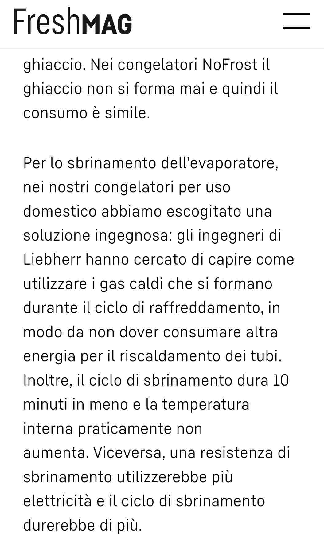

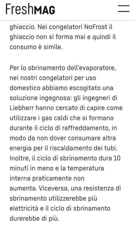

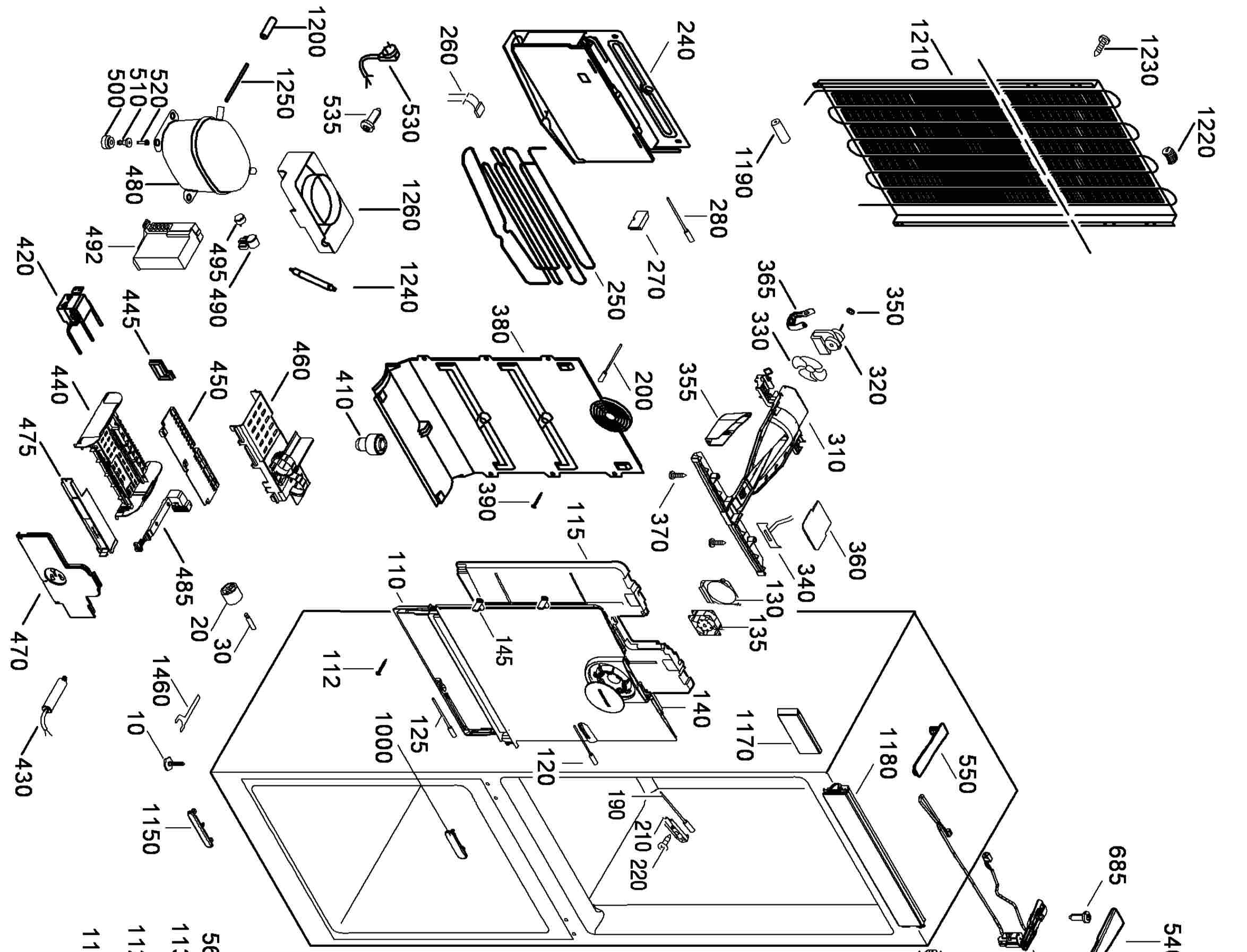

Simone Grigis Inserito: 25 febbraio 2025 Segnala Inserito: 25 febbraio 2025 (modificato) Buongiorno a tutti, Iri ho notato che nel congelatore del mio frigorifero CB 356 20A c'è molto ghiaccio, anzi nella parte posteriore è pieno, così ho provveduto alla sua rimozione completa, smontando anche il pannello che lo separa dall'evaporatore. Nel vano dove c'è la ventola anch'ess0 era pieno ed il mio dubbio è che la stessa sia rotta in quanto a mano è molto dura da girare. Io penso che il guasto della ventola sia poi stata la causa della formazione di ghiaccio nel congelatore. Io vorrei cambiare la ventola ma ho il dubbio che, potrebbe aver rotto anche la scheda che la comanda giusto ? c'è un modo (tasti di service) per verificare che, arrivi almeno la tensione al connettore ? Grazie mille a tuti. Modificato: 25 febbraio 2025 da Simone Grigis errore di scrittura
Stefano Dalmo Inserita: 25 febbraio 2025 Segnala Inserita: 25 febbraio 2025 La ventola è bloccata soltanto o si è bruciata pure ? O interrotta ? non è possibile capire cosa la blocca ?
Simone Grigis Inserita: 25 febbraio 2025 Autore Segnala Inserita: 25 febbraio 2025 Grazie mille sig. Stefano, La ventola era bloccata dal ghiaccio ...... quindi presumo (se non ci sono protezioni sulla scheda di comando) pure bruciata, comunque gira con difficoltà a mano.........
fisica Inserita: 25 febbraio 2025 Segnala Inserita: 25 febbraio 2025 per vedere se è frenata da grippaggio o dalla forza contro elettro motrice bisognerebbe staccarne il connettore dalla scheda
Simone Grigis Inserita: 25 febbraio 2025 Autore Segnala Inserita: 25 febbraio 2025 Questa sera provo a staccarla Ma non si trovano schemi elettrici di questi apparecchi, giusto per fare due misure.
Stefano Dalmo Inserita: 25 febbraio 2025 Segnala Inserita: 25 febbraio 2025 (modificato) Ma fosse magnetica ? Gira a scatti? a quanti V. Funziona ? 12 ? non dare per scontato che sia bruciata perché toccava . Posta una foto? Ma fosse magnetica ? a quanti V. Funziona ? 12 ? non dare per scontato che sia bruciata perché toccava . Posta una foto? Modificato: 25 febbraio 2025 da Stefano Dalmo
Simone Grigis Inserita: 26 febbraio 2025 Autore Segnala Inserita: 26 febbraio 2025 Ieri sera ho smontato tutto, e la ventola era completamente immersa nel ghiaccio, ho scongelato tutto ed ora è ripartita normalmente e questa mattina il freezer era a temperatura corretta, quindi sembra funzionare. Quello che non mi spiego però è come si sia accumulato così tanto ghiaccio sull'evaporatore essendo un freezer no frost
Stefano Dalmo Inserita: 26 febbraio 2025 Segnala Inserita: 26 febbraio 2025 (modificato) In genere le cause possono essere due ,o il sistema di sbrinamento non funziona , oppure si ghiaccia il foro di scolo della condensa e il ghiaccio si accumula ad ogni defrost salendo in su e.. Se si ripete devi fare una verifica dei componenti del sistema defrost .e accertarti che il foro di drenaggio sia libero. Modificato: 26 febbraio 2025 da Stefano Dalmo
Simone Grigis Inserita: 26 febbraio 2025 Autore Segnala Inserita: 26 febbraio 2025 Grazie mille, ieri il foro era tappato e quindi ho sgelato tutto foro compreso e ora è tutto libero. Mi sembra di aver capito che questo frigorifero non ha una resistenza di defrost .....
fisica Inserita: 26 febbraio 2025 Segnala Inserita: 26 febbraio 2025 sarebbe meglio se tu lasciassi sgelare la macchina per 48 ore in modo autonomo e non forzato, se vai di phon o cacciaviti non è detto che tu riesca ad eliminare tutto.
Stefano Dalmo Inserita: 26 febbraio 2025 Segnala Inserita: 26 febbraio 2025 Un evaporatore nel freezer di un no frost , senza resistenza di sbrinamento non l’ho mai visto . Avranno inventato qualcosa a me sconosciuto.
Alessio Menditto Inserita: 26 febbraio 2025 Segnala Inserita: 26 febbraio 2025 Potrebbe essere lo sbrinamento a gas caldo, ma mi sembra strano lo mettano nei frigo di casa.
panama Inserita: 27 febbraio 2025 Segnala Inserita: 27 febbraio 2025 11 ore fa, Alessio Menditto ha scritto: Potrebbe essere lo sbrinamento a gas caldo, ma mi sembra strano lo mettano nei frigo di casa. Dal blog di liebherr
Alessio Menditto Inserita: 27 febbraio 2025 Segnala Inserita: 27 febbraio 2025 Beh si è un classico sistema di sbrinamento più che efficiente usato nei frigoriferi commerciali, non servono resistenze che possono bruciare, non richiede tanta tecnologia, basta una valvola che devia i gas, niente di nuovo però molto efficace.
Stefano Dalmo Inserita: 27 febbraio 2025 Segnala Inserita: 27 febbraio 2025 Figuriamoci se il sistema lo conosco , ma è la prima volta che sento che lo hanno utilizzato su un domestico . Bhe , a questo punto potrebbe avere problemi sulla deviatrice e sulla sua gestione .
michpao Inserita: 27 febbraio 2025 Segnala Inserita: 27 febbraio 2025 (modificato) 1 ora fa, Stefano Dalmo ha scritto: ma è la prima volta che sento che lo hanno utilizzato su un domestico Infatti questo monta la resistenza, vedi codice 250 (Resistenza defrost 140W) Modificato: 27 febbraio 2025 da michpao
Stefano Dalmo Inserita: 27 febbraio 2025 Segnala Inserita: 27 febbraio 2025 E va bhe a questo punto non so più che dire🤷♂️
Alessio Menditto Inserita: 27 febbraio 2025 Segnala Inserita: 27 febbraio 2025 Il 26/02/2025 alle 14:12 , Simone Grigis ha scritto: Mi sembra di aver capito che questo frigorifero non ha una resistenza di defrost O che sei sicuro c’è, e penso si dovrebbe vedere, oppure l’unico altro modo per sciogliere il ghiaccio è inversione di ciclo o iniezione di gas caldo, non ci sono altre alternative (o meglio una c’è, ma inapplicabile ossia spruzzare acqua sul ghiaccio, ma è riservata a impianti specifici). Per cui dopo sgelato vedi e fai foto.
