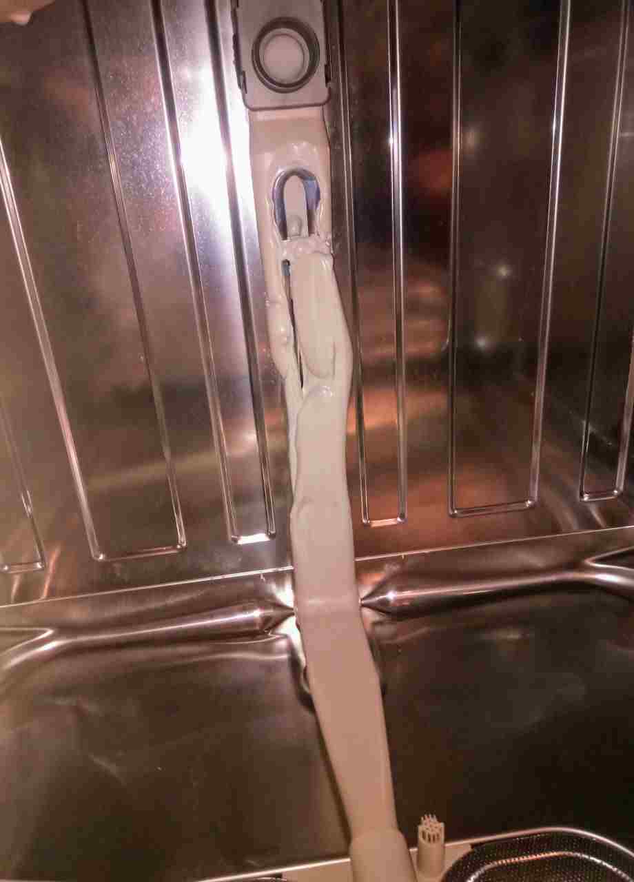

picoelettronica Inserito: 25 febbraio 2025 Segnala Inserito: 25 febbraio 2025 Buongiorno a tutti, la lavastoviglie CDI2012 ha concluso regolarmente il, lavaggio a 60° con relativa fase di asciugatura, che però ha causato un grave surriscaldamento con fusione del tubo di alimentazione del braccio di lavaggio, come da foto allegata; la lavastoviglie beeppava disperatamente ma purtroppo nessuno è potuto intervenire prima del disastro. Qualche suggerimento?
Stefano Dalmo Inserita: 25 febbraio 2025 Segnala Inserita: 25 febbraio 2025 (modificato) Questo non dovrebbe accadere . Perché la resistenza non dovrebbe essere alimentata senza che ci sua circolazione di acqua . Purtroppo quello che è successo è da attribuire a resistenza alimentata senza circolazione di acqua . Alla base del condotto , verso il posteriore . C’è un pressostato che sarà rimasto chiuso nonostante non ci fosse circolazione . Quindi il sistema di sicurezza non ha fatto il suo dovere. A questo punto , va controllato se il motore funziona . va sostituito il tubo colonna va sostituito il pressostato di circolazione . va controllata la resistenza , in che condizioni si trova visto che sarà arrivata ad altissima temperatura . si arriva ai terminali , da sotto sul posteriore ,in verticale , nel tubo colonna Modificato: 25 febbraio 2025 da Stefano Dalmo
Ciccio 27 Inserita: 25 febbraio 2025 Segnala Inserita: 25 febbraio 2025 2 ore fa, Stefano Dalmo ha scritto: va sostituito il tubo colonna va sostituito il pressostato di circolazione . Dovrebbe bastare.
picoelettronica Inserita: 25 febbraio 2025 Autore Segnala Inserita: 25 febbraio 2025 6 ore fa, picoelettronica ha scritto: Buongiorno a tutti, la lavastoviglie CDI2012 ha concluso regolarmente il, lavaggio a 60° con relativa fase di asciugatura, che però ha causato un grave surriscaldamento con fusione del tubo di alimentazione del braccio di lavaggio, come da foto allegata; la lavastoviglie beeppava disperatamente ma purtroppo nessuno è potuto intervenire prima del disastro. Qualche suggerimento? Ringrazio tutti per le risposte, in particolare Stefano Dalmo per l'analisi dettagliata delle cause del guasto e delle indicazioni per il ripristino. Buona serata
picoelettronica Inserita: 25 febbraio 2025 Autore Segnala Inserita: 25 febbraio 2025 Ringrazio tutti per le risposte, in particolare Stefano Dalmo per l'analisi dettagliata delle cause del guasto e delle indicazioni per il ripristino. Buona serata
picoelettronica Inserita: 6 marzo 2025 Autore Segnala Inserita: 6 marzo 2025 E' arrivato il tubo colonna di ricambio, qualcuno può gentilmente indicarmi come si smonta quello danneggiato dalla parete della lavastoviglie?
Stefano Dalmo Inserita: 6 marzo 2025 Segnala Inserita: 6 marzo 2025 (modificato) Devi prima liberare la parte di sotto , tirando via la resistenza , la ghiera del pressostato e quant'altro. Poi allargare le clips di acciaio che stanno nella parte rettangolare , dove aggancia il cesto superiore e tirare il blocchetto col tubo in avanti ,e alzare quello sul pianale per fare uscire il raccordo filettato del pressostato dal piano. Modificato: 6 marzo 2025 da Stefano Dalmo
picoelettronica Inserita: 8 marzo 2025 Autore Segnala Inserita: 8 marzo 2025 Riparazione eseguita, funzionamento regolare ripristinato. In breve, sostituiti: Tubo colonna Resistenza Pressostato La difficoltà maggiore è stata quella di liberare la resistenza dal tubo fuso che la bloccava saldamente. I ricambi sono stati recuperati cannibalizzando una vecchia CDI2012 trovata sulla rete a prezzo ragionevole. Ringrazio Stefano Dalmo per i preziosi suggerimenti.
Ciccio 27 Inserita: 8 marzo 2025 Segnala Inserita: 8 marzo 2025 Ma la resistenza vecchia non è ancora buona?
Stefano Dalmo Inserita: 8 marzo 2025 Segnala Inserita: 8 marzo 2025 Perfetto 👌 grazie per l’aggiornamento
