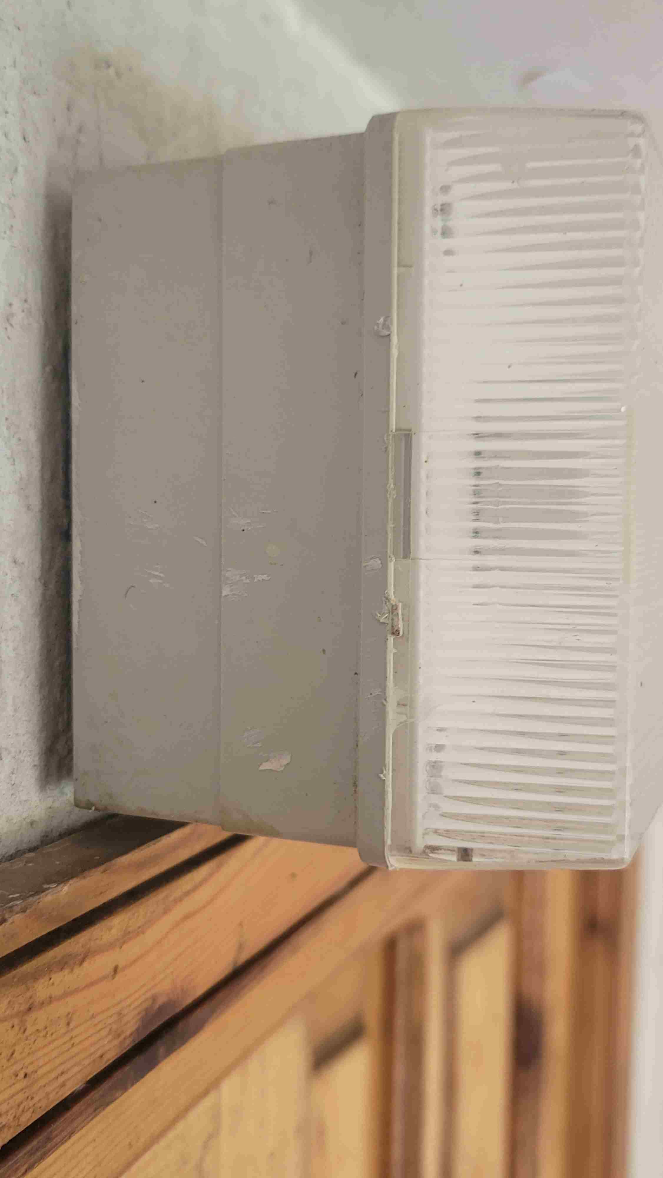

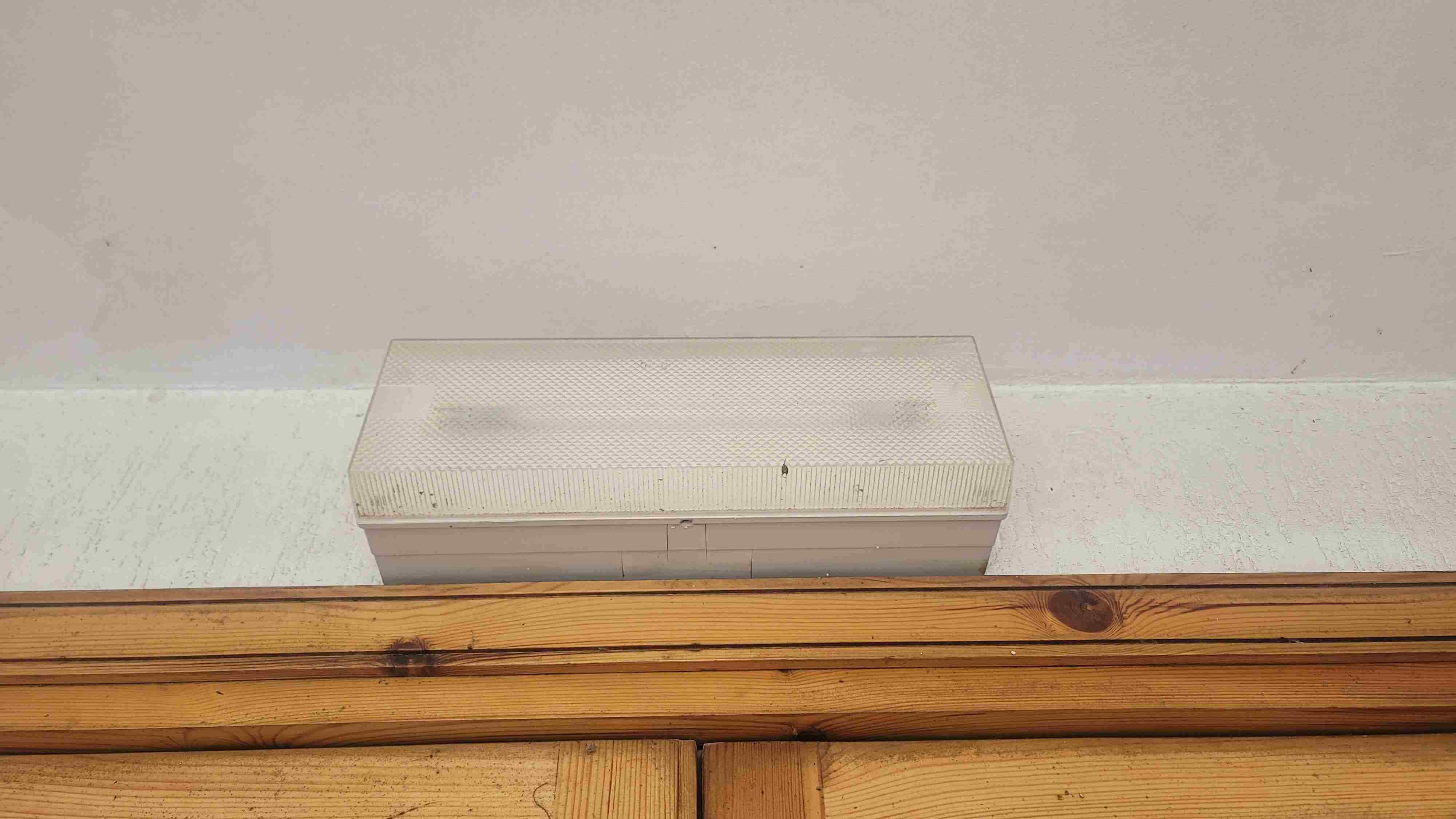

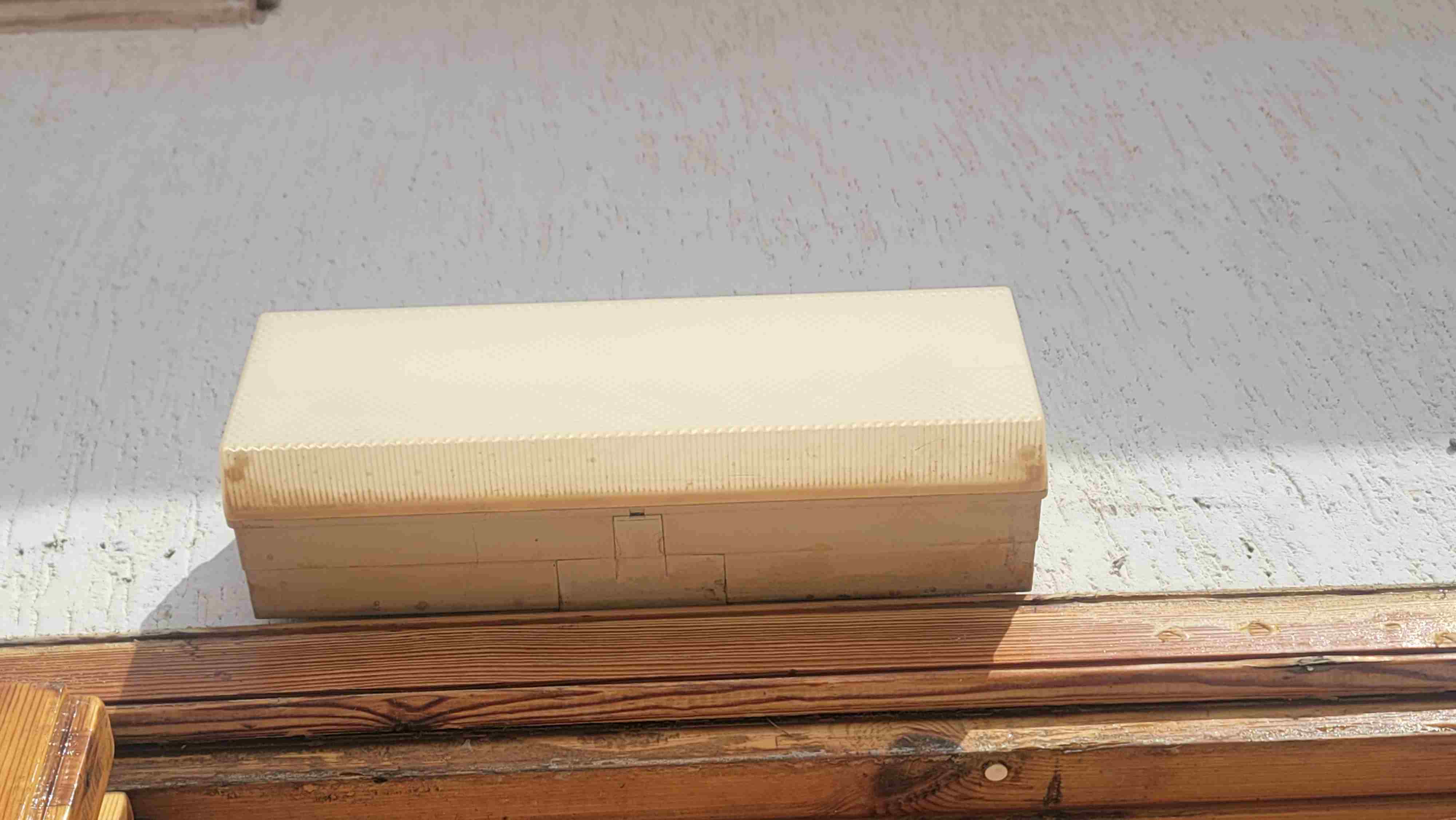

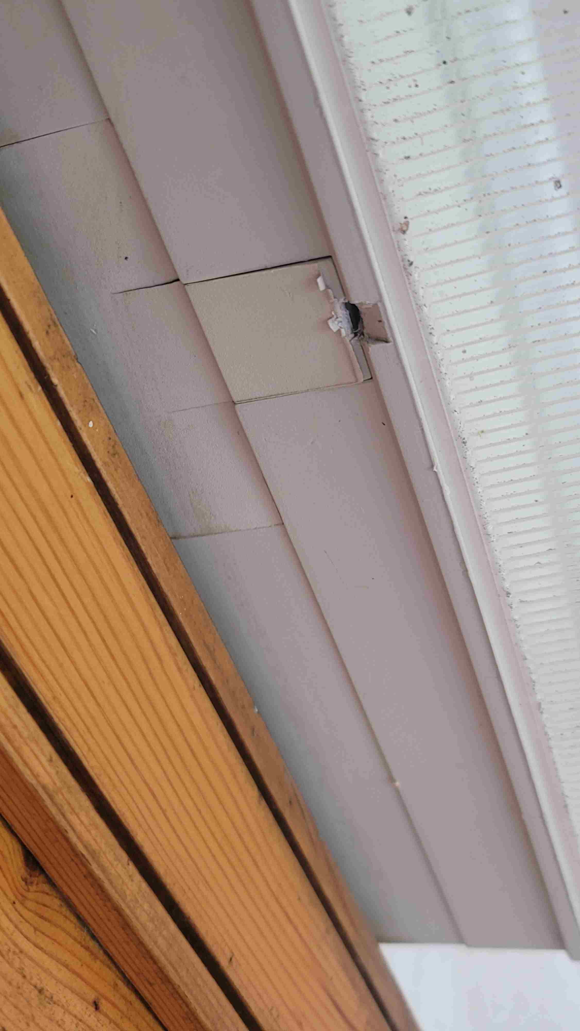

Netsurfer Inserito: 26 febbraio 2025 Segnala Inserito: 26 febbraio 2025 Ho la casa piena di queste vecchissime lampade che ovviamente hanno la batteria da cambiare. Una volta avevo provato col cacciavite e poi mi sono arreso perché la stavo rompendo. Qualche anima pia che mi dica esattamente come fare? Grazie 😅
Stefano Dalmo Inserita: 26 febbraio 2025 Segnala Inserita: 26 febbraio 2025 Guarda se sui laterali della parabola trasparente ha una zona centrale che vada spinta o sganciata verso l’esterno per tirare fuori la stessa e liberarla dalla base .
Netsurfer Inserita: 26 febbraio 2025 Autore Segnala Inserita: 26 febbraio 2025 Lato e parte di sotto. Si vedono i danni di quando ci avevo provato 🤣
Netsurfer Inserita: 27 febbraio 2025 Autore Segnala Inserita: 27 febbraio 2025 (modificato) Quindi procedo di lato? Grazie mille 🙂 Modificato: 27 febbraio 2025 da Netsurfer
Stefano Dalmo Inserita: 27 febbraio 2025 Segnala Inserita: 27 febbraio 2025 Da lontano è sempre difficile captare la strada . ma le feritoie preposte al blocco sblocca sono laterali , ma sta a te capire se la parabola è un corpo a parte o no , quando lo forzi
Netsurfer Inserita: 28 febbraio 2025 Autore Segnala Inserita: 28 febbraio 2025 Ok grazie, riproverò di lato. Speriamo bene🙏😁
