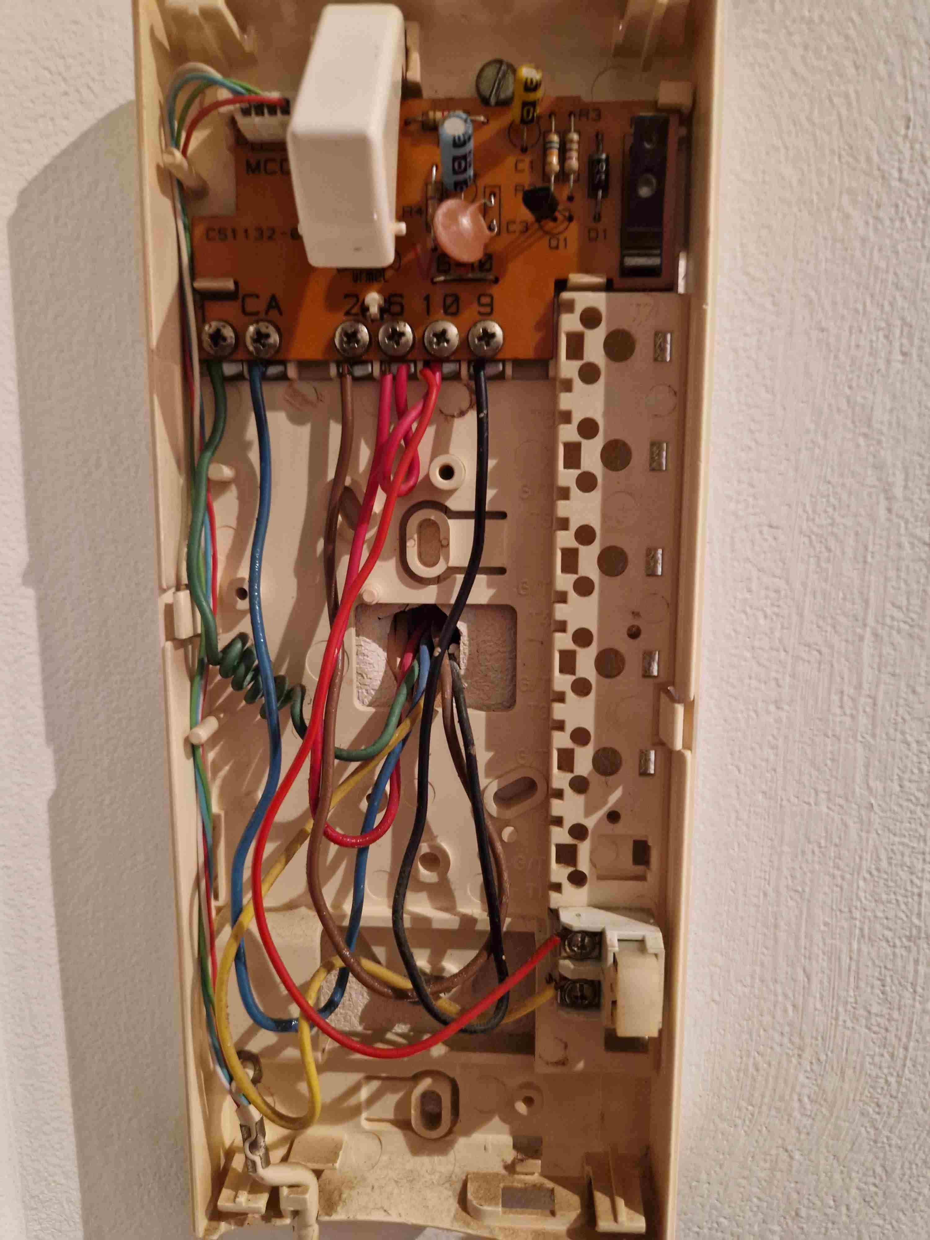

Grangottu2 Inserito: 26 febbraio 2025 Segnala Inserito: 26 febbraio 2025 Buongiorno a tutti. Il citofono che vedete in foto ( sulla scheda c'è scritto CS1132) ha il problema che il pulsante sotto la cornetta non ritorna. Ho dato un po di spray e ora ritorna. Visto che è vecchio e ingiallito volevo sostituirlo. Quale modello dovrei acquistare ? Curiosità: il pulsante in basso a destra con collegati i fili rosso e giallo, a cosa serve ?
luigi69 Inserita: 26 febbraio 2025 Segnala Inserita: 26 febbraio 2025 4 minuti fa, Grangottu2 ha scritto: a cosa serve ? un cancello elettrico o un secondo accesso , o luci scale... è collegato in comune con il 6/10 , quindi , anche che so , una seconda serratura 6 minuti fa, Grangottu2 ha scritto: Quale modello dovrei acquistare ? esempio , 1130/16 citofono universale , mettendo il ponticello all'interno su E , chiamata elettronica e non R ronzatore
ROBY 73 Inserita: 26 febbraio 2025 Segnala Inserita: 26 febbraio 2025 Ciao Grangottu2, 3 ore fa, Grangottu2 ha scritto: ........Quale modello dovrei acquistare ? Puoi vedere un qualsiasi citofono 4+n cosiddetto "universale" con chiamata elettronica l'Urmet 1130/16 o 1133/15; il Comelit 2703U o G104A; oppure puoi vedere anche il Tegui T-71U, oppure il Master VXPH410, oppure se lo volessi anche tutto nero, puoi vedere il Cyfral 5902768850796 oppure nero e grigio, basta che lo cerchi su Amazon. Scegline uno e poi vediamo come fare i collegamenti.
