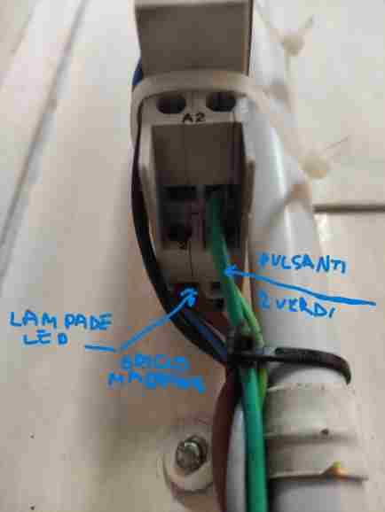

deky65 Inserito: 26 febbraio 2025 Segnala Inserito: 26 febbraio 2025 Buonasera a tutti come detto vorrei cambiare un relè ABB E 252 multitensione con un finder 83.52.0.240.0000 in modo da avere il temporizzatore per le luci. Nel garage di casa infatti ho delle luci che accendo e spengo (ma ogni tanto capita che restino accese) tramite un pulsante o tramite telecomando Invio le foto dei collegamenti attuali del ABB Ora prima fare cavolate vorrei capire bene come collegare e come settare il finder grazie
deky65 Inserita: 27 febbraio 2025 Autore Segnala Inserita: 27 febbraio 2025 nessuno che mi sa dire come fare almeno il settaggio del finder 83.52.0.240.0000
alighi Inserita: 28 febbraio 2025 Segnala Inserita: 28 febbraio 2025 https://www.amazon.it/Finder-139182300000PAS-Teleruttore-elettronico-temporizzato/dp/B00RBYSEYM/ref=asc_df_B00RBYSEYM?mcid=69a281347a5f3f589afa5c79fab3bb10&tag=googshopit-21&linkCode=df0&hvadid=700951922144&hvpos=&hvnetw=g&hvrand=11704217057291502708&hvpone=&hvptwo=&hvqmt=&hvdev=t&hvdvcmdl=&hvlocint=&hvlocphy=9209587&hvtargid=pla-433759778304&psc=1&gad_source=1 prova a vedere se questo potrebbe andarti bene è un rele passo-passo che però dopo 10min se ti dimentichi di spegnere la luce si spegne da solo nelle istruzioni c'è scritto come attivare questa funzione molto semplicemente
deky65 Inserita: 4 marzo 2025 Autore Segnala Inserita: 4 marzo 2025 salve, io ho gia acquistato il finder 83.52.0.240.0000 per questo volevo capire bene come collegarlo e come settarlo prima di scollegare il vecchio ABB
