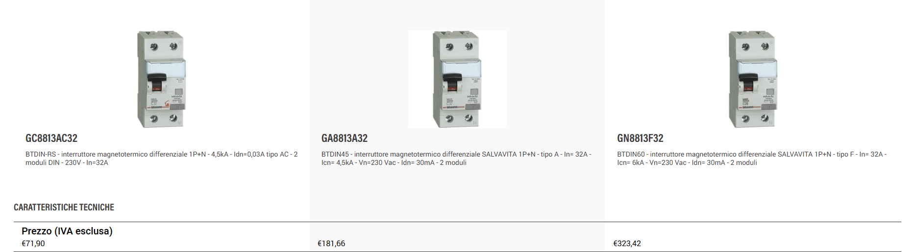

Maurizio Colombi Inserita: 17 marzo 2025 Segnala Inserita: 17 marzo 2025 (modificato) 15 minuti fa, drn5 ha scritto: Se la foto sotto è di un centralino in casa, Ho dato per scontato che sia il centralino alla partenza, se non fosse così... 15 minuti fa, drn5 ha scritto: è da "criminali" Ma penso di essermi sbagliato a dare per scontato. Modificato: 17 marzo 2025 da Maurizio Colombi
Omar73 Inserita: 17 marzo 2025 Autore Segnala Inserita: 17 marzo 2025 (modificato) 59 minuti fa, Maurizio Colombi ha scritto: In tanti anni di servizio, ho risolto problemi analoghi al tuo proponendo ed installando un differenziale di tipo A. Anche se molte persone sul forum avranno i brividi, posso affermare che ho risolto i problemi nel 99% dei casi. Quindi "basterebbe" un differenziale bTicino tipo A? Sempre da 32? Perché alcune persone avranno i brividi? Piccola digressione: il mio primo titolare aveva un avversione totale per la bTicino, non ricordo nemmeno il perché ma nonostante abbia lavorato per lui per solo 5 anni un po' me l'ha passata.... Va bene come marca (almeno per gli interruttori da quadro) o c'è di meglio? Ovviamente senza spendere il doppio Modificato: 17 marzo 2025 da Omar73
Omar73 Inserita: 17 marzo 2025 Autore Segnala Inserita: 17 marzo 2025 53 minuti fa, Maurizio Colombi ha scritto: Ho dato per scontato che sia il centralino alla partenza, se non fosse così... Ma penso di essermi sbagliato a dare per scontato. É sempre lo stesso quadro che serve tutta la casa. La foto in alto è la mia (più ravvicinata per far vedere bene il differenziale) la seconda foto è quella di un vicino
Maurizio Colombi Inserita: 17 marzo 2025 Segnala Inserita: 17 marzo 2025 18 minuti fa, Omar73 ha scritto: la seconda foto è quella di un vicino Comprane due, ed uno lo regali al vicino, prima che si fulmini!
drn5 Inserita: 17 marzo 2025 Segnala Inserita: 17 marzo 2025 1 ora fa, Omar73 ha scritto: la seconda foto è quella di un vicino ☠️
reka Inserita: 18 marzo 2025 Segnala Inserita: 18 marzo 2025 in pratica gli hanno messo un differenziale che è dieci volte meno sensibile del tuo che è il minimo obbligatorio! chi lo ha fatto o è ignorante o delinquente
Omar73 Inserita: 18 marzo 2025 Autore Segnala Inserita: 18 marzo 2025 18 ore fa, Maurizio Colombi ha scritto: Comprane due, ed uno lo regali al vicino, prima che si fulmini! Glielo farò presente. In merito alle mie richieste? 18 ore fa, Omar73 ha scritto: Quindi "basterebbe" un differenziale bTicino tipo A? Sempre da 32? Perché alcune persone avranno i brividi? Piccola digressione: il mio primo titolare aveva un avversione totale per la bTicino, non ricordo nemmeno il perché ma nonostante abbia lavorato per lui per solo 5 anni un po' me l'ha passata.... Va bene come marca (almeno per gli interruttori da quadro) o c'è di meglio? Ovviamente senza spendere il doppio
Omar73 Inserita: 19 marzo 2025 Autore Segnala Inserita: 19 marzo 2025 Il 18/03/2025 alle 16:53 , Omar73 ha scritto: Glielo farò presente. Il suo elettricista gli ha assicurato che il differenziale è di classe A e va bene per la sua tipologia di impianto....😑 Tornando al mio impianto: una volta scelto il nuovo differenziale Il 17/03/2025 alle 22:07 , Omar73 ha scritto: Quindi "basterebbe" un differenziale bTicino tipo A? Sempre da 32? scusate se insisto ma mi affido a voi esperti, anche per la marca Il 17/03/2025 alle 22:07 , Omar73 ha scritto: Va bene come marca (almeno per gli interruttori da quadro) o c'è di meglio? Ovviamente senza spendere il doppio Si può riutilizzare lo stop&go attuale? Alla fine se dovessi arrivare alla condizione che non scatta "ad cazzum" potrebbe essere anche una comodità per quelle rare volte che non c'è nessuno in casa per un pò di tempo...
reka Inserita: 20 marzo 2025 Segnala Inserita: 20 marzo 2025 ma scriviamo in italiano mi pare, il problema sono i 300mA invece dei 30mA obbligatori in questi casi! per lo stop&go c'è una tabella con tutte le serie adatte collegabili.
Omar73 Inserita: 20 marzo 2025 Autore Segnala Inserita: 20 marzo 2025 5 ore fa, reka ha scritto: per lo stop&go c'è una tabella con tutte le serie adatte collegabili. Grazie, sai dirmi dove posso consultarla?
reka Inserita: 20 marzo 2025 Segnala Inserita: 20 marzo 2025 cercalo sul sito bticino e tra i documenti dovrebbe esserci il manualetto con tutto
soltec Inserita: 20 marzo 2025 Segnala Inserita: 20 marzo 2025 Il 05/03/2025 alle 13:06 , reka ha scritto: la norma di diferimento c'è da parecchio però non ricordo quando hanno cominciato a volere il doppio differenziale. dal 2011 con il capitolo 37 della 64/8. Ma si riferisce ai nuovi impianti. Poi è ovvio che two is better che one....
Omar73 Inserita: 20 marzo 2025 Autore Segnala Inserita: 20 marzo 2025 7 ore fa, reka ha scritto: cercalo sul sito bticino e tra i documenti dovrebbe esserci il manualetto con tutto Grazie, appena ho tempo di andare al pc ci guardo. Quindi un 32 A tipo A andrebbe bene, non serve passare ad un 40A?
reka Inserita: 21 marzo 2025 Segnala Inserita: 21 marzo 2025 un C32 ti porta 7kW senza problemi, ti serve di più? è un MTD bticino, guarda direttamente un tipo F che sulle taglie più piccole costano meno dei tipo A in bticino
Omar73 Inserita: 21 marzo 2025 Autore Segnala Inserita: 21 marzo 2025 2 ore fa, reka ha scritto: un C32 ti porta 7kW senza problemi, ti serve di più? No no, la fornitura è di 4,5kw 2 ore fa, reka ha scritto: è un MTD bticino, guarda direttamente un tipo F che sulle taglie più piccole costano meno dei tipo A in bticino Uhmmm..... Cioè? Non sono più avvezzo alle varie sigle. Tipo F e tipo A vanno entrambi bene per il mio "problema"? Se c'è un altra marca più valida non ho problemi a cambiare.
Livio Orsini Inserita: 21 marzo 2025 Segnala Inserita: 21 marzo 2025 (modificato) 26 minuti fa, Omar73 ha scritto: Tipo F e tipo A vanno entrambi bene per il mio "problema"? Come ti ha consigliato Reka è meglio usare il tipo "F". In alcune nazioni del nord Europa oramai è obbligatorio installare, negli impinati civili, solo differenziali tipo "F" e non pià il tipo "A". Questo perchè, oramai, tutti gli elettrodomestici aventi un motore (frigorifero, lavatrice, asciugatrice, lavastoviglie, etc.) hanno inverter per pilotare i motori; senza contare eventuali climatizzatori e PDC. Il tipo "F", oltre a garantire la rilevazioni di correnti di guasto ad alta frequenza, ed anche a compponenti continue sino a 10mA, offre una migliore immunità verso gli sganciamenti impropri. BTicino è un buon prodotto, tra l'altro il termine "salvavita" indicava proprio i primi interruttori differenziali che produsse BTicino. Il nome è dovuto proprio alla campagna promozionale per un prodotto che, per gli impianti civili italiani, era un'assoluta novità negli anni fine 50 ed inizio 60, del secolo scorso. Modificato: 21 marzo 2025 da Livio Orsini
reka Inserita: 21 marzo 2025 Segnala Inserita: 21 marzo 2025 2 ore fa, Omar73 ha scritto: No no, la fornitura è di 4,5kw allora va bene C32 2 ore fa, Omar73 ha scritto: Uhmmm..... Cioè? Non sono più avvezzo alle varie sigle. Tipo F e tipo A vanno entrambi bene si ma il tipo F è migliore e Bticino li fa pagare meno di solito. per il mio "problema"? come già detto per me può migliorare la situazione ma con un solo differenziale rischi di avere ancora il problema
Omar73 Inserita: 21 marzo 2025 Autore Segnala Inserita: 21 marzo 2025 Grazie mille a tutti per le risposte.
Omar73 Inserita: 23 marzo 2025 Autore Segnala Inserita: 23 marzo 2025 Comincio a capire perchè veniva usato il tipo AC. Almeno il motivo economico.... Cosa giustifica un prezzo 4 volte maggiore del tipo F rispetto al tipo AC? È una domanda per colmare le mie lacune, sia ben chiaro
reka Inserita: 24 marzo 2025 Segnala Inserita: 24 marzo 2025 non guardare il listino, cerca online per codice. tieni presente che se dovesse bastarti un C25 lo trovi a 70 euro circa
Omar73 Inserita: 24 marzo 2025 Autore Segnala Inserita: 24 marzo 2025 4 ore fa, reka ha scritto: non guardare il listino, cerca online per codice. tieni presente che se dovesse bastarti un C25 lo trovi a 70 euro circa Attualmente ho un C32 percui rimango su quella taglia. Qualche sito specifico dove comprare?
reka Inserita: 24 marzo 2025 Segnala Inserita: 24 marzo 2025 ma che contratto hai? comunque dove compro io il 32 non lo tengono quindi ti conviene provare cercando su google con la sigla.
Omar73 Inserita: 24 marzo 2025 Autore Segnala Inserita: 24 marzo 2025 3 ore fa, reka ha scritto: ma che contratto hai? Adesso non ricordo, perché?
Omar73 Inserita: 24 marzo 2025 Autore Segnala Inserita: 24 marzo 2025 Che voce dovrei guardare nel contratto? Perché come già detto la fornitura è di 4,5kw
