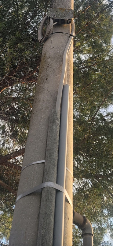

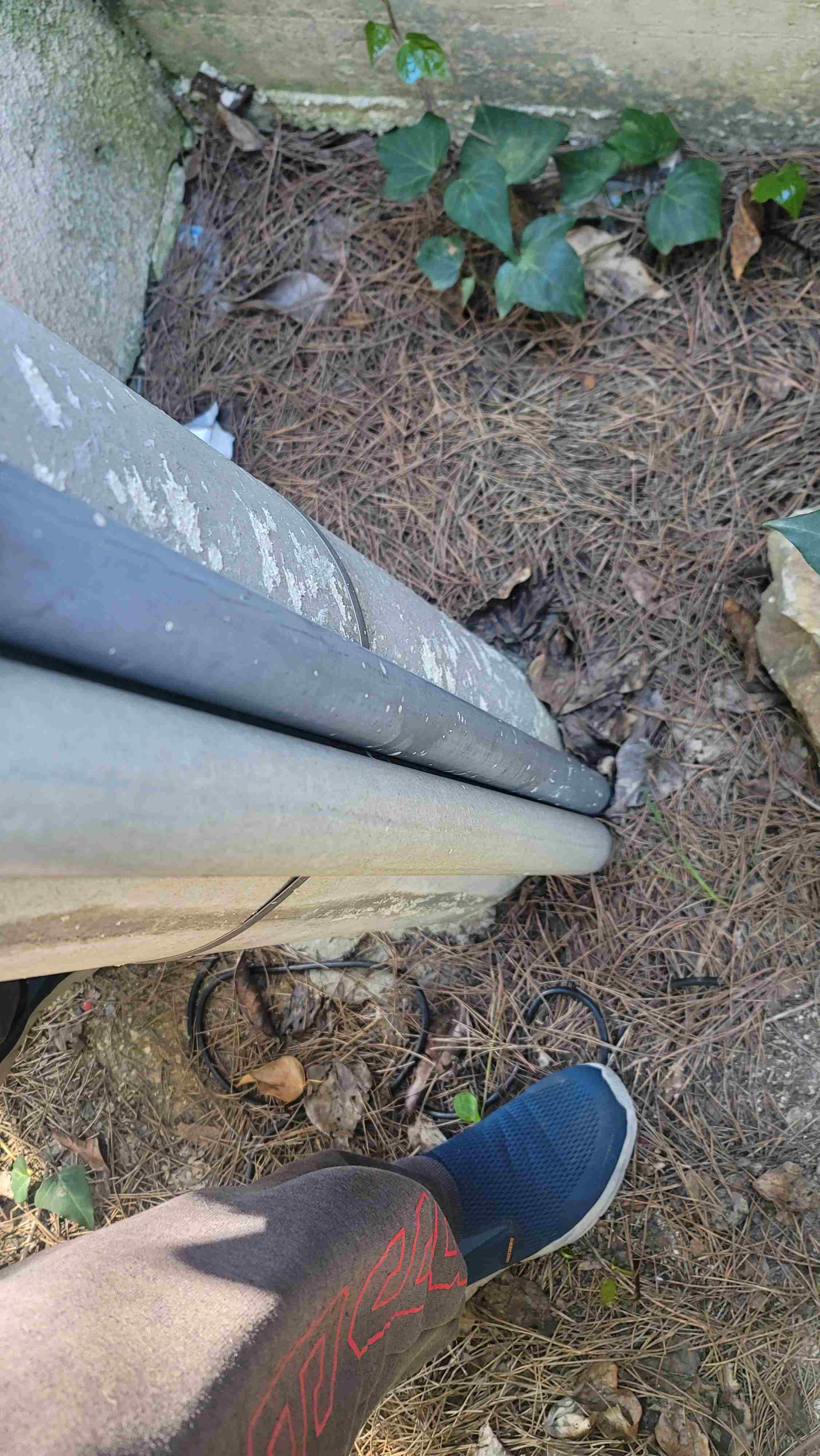

Netsurfer Inserito: 28 febbraio 2025 Segnala Inserito: 28 febbraio 2025 (modificato) Qualcuno saprebbe dirmi esattamente cos'è questo? È montato su un palo stradale che però è all'interno del mio giardino. Nei pressi del palo ho il mio contatore (sulla strada perché è un villino) ed i differenziali iniziali subito dopo il contatore. Grazie 😁 (Stavo valutando di utilizzare questo palo per metterci una telecamera e così è nata la domanda) P.s. ho qualche problema con l'immagine, vedo di risolverlo Modificato: 28 febbraio 2025 da Netsurfer
giuseppe071964 Inserita: 28 febbraio 2025 Segnala Inserita: 28 febbraio 2025 Ciao Netsurfer ma non si vede nulla
Netsurfer Inserita: 28 febbraio 2025 Autore Segnala Inserita: 28 febbraio 2025 (modificato) Sì un attimo per favore😄 Modificato: 28 febbraio 2025 da Netsurfer
Netsurfer Inserita: 28 febbraio 2025 Autore Segnala Inserita: 28 febbraio 2025 (modificato) Nulla non si vede l'immagine che comunque non è troppo grande. Provo a modificarla Modificato: 28 febbraio 2025 da Netsurfer
giuseppe071964 Inserita: 28 febbraio 2025 Segnala Inserita: 28 febbraio 2025 2 minuti fa, Netsurfer ha scritto: MI dispiace ma non si vede
Netsurfer Inserita: 28 febbraio 2025 Autore Segnala Inserita: 28 febbraio 2025 Ci sono dei problemi... risolviamo così https://i.postimg.cc/6QXT3qMy/Schermata-2025-02-28-alle-17-28-13.jpg
giuseppe071964 Inserita: 28 febbraio 2025 Segnala Inserita: 28 febbraio 2025 Perfetto adesso e' visibile, questo appartiene alla rete di distibuzione elettrica da dove viene diratamato il cavo che termina al suo contatore pertanto sullo stesso non e' possibile applicare nulla ne' tantomeno una telecamera perche la stessa potrebbe precludere eventuali lavori da loro eseguiti o da eseguire. P.s. non c'entra nulla che e' nella sua proprieta', e' sempre proprietario della rete di distribuzione.
Netsurfer Inserita: 28 febbraio 2025 Autore Segnala Inserita: 28 febbraio 2025 Grazie mille ma il lei non serve 😅
giuseppe071964 Inserita: 28 febbraio 2025 Segnala Inserita: 28 febbraio 2025 😄 Perfetto, Ciao alla prossima.
ROBY 73 Inserita: 28 febbraio 2025 Segnala Inserita: 28 febbraio 2025 Ciao Netsurfer, 4 ore fa, Netsurfer ha scritto: Qualcuno saprebbe dirmi esattamente cos'è questo? È montato su un palo stradale che però è all'interno del mio giardino. Piuttosto mi chiedo e ti chiedo a cosa serve e dove vada a finire quel tubo in acciaio zincato che ha il troncone che si appoggia sul palo in cemento?!
Netsurfer Inserita: 5 marzo 2025 Autore Segnala Inserita: 5 marzo 2025 Il 28/02/2025 alle 21:20 , ROBY 73 ha scritto: Ciao Netsurfer, Piuttosto mi chiedo e ti chiedo a cosa serve e dove vada a finire quel tubo in acciaio zincato che ha il troncone che si appoggia sul palo in cemento?! Credo faccia solo da contenitore al cavo che da quanto ho capito porta la linea al mio contatore.
ROBY 73 Inserita: 5 marzo 2025 Segnala Inserita: 5 marzo 2025 7 ore fa, Netsurfer ha scritto: Credo faccia solo da contenitore al cavo che da quanto ho capito porta la linea al mio contatore. Potrebbe essere, anche se è la prima volta che vedo che è stato usato un sistema simile per portare il cavo al contatore, di solito sono sempre canalette come quella subito adiacente al tubo zincato
