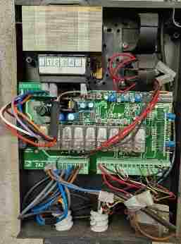

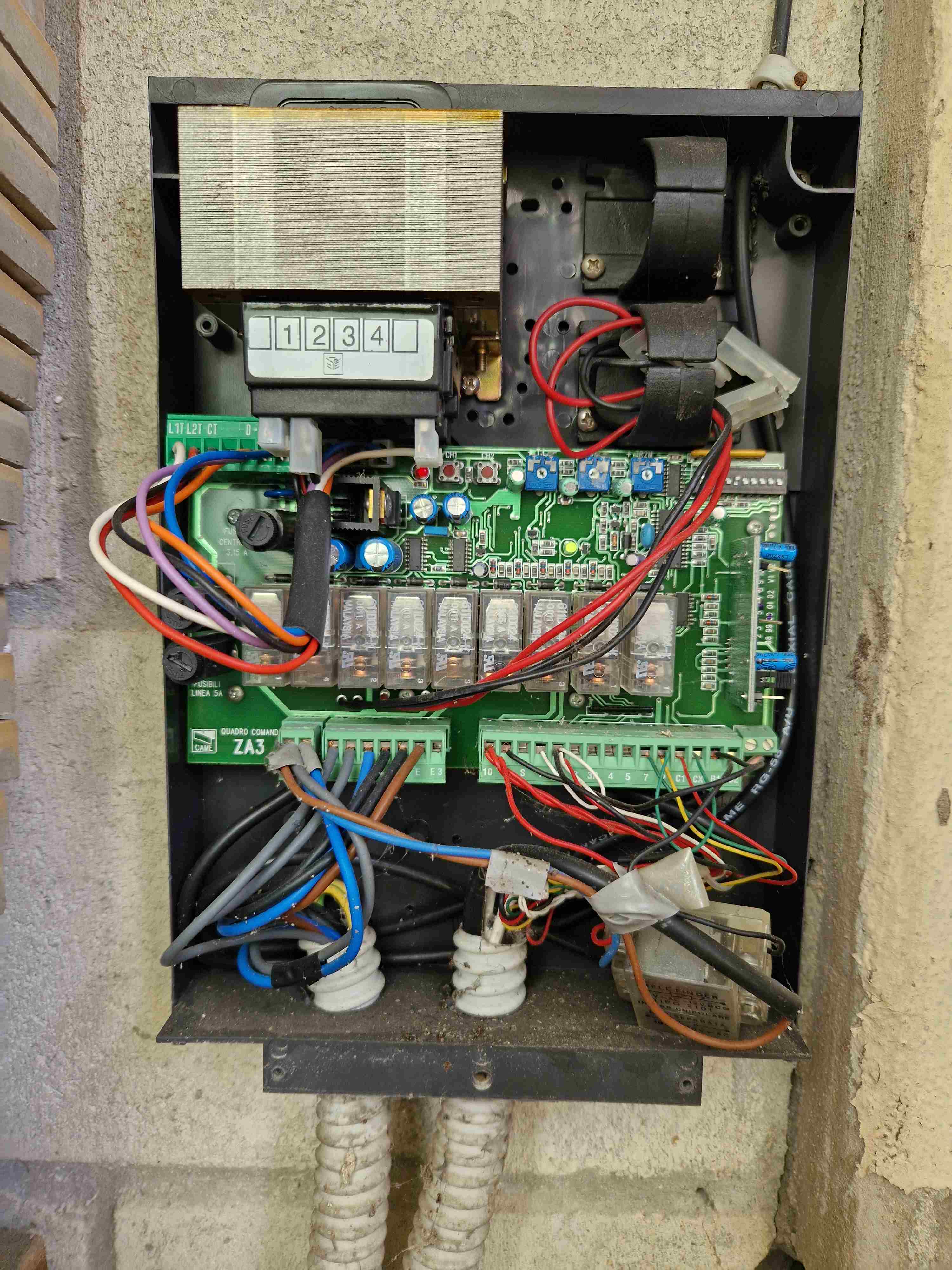

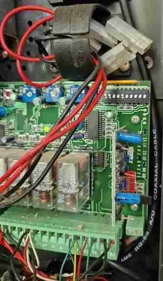

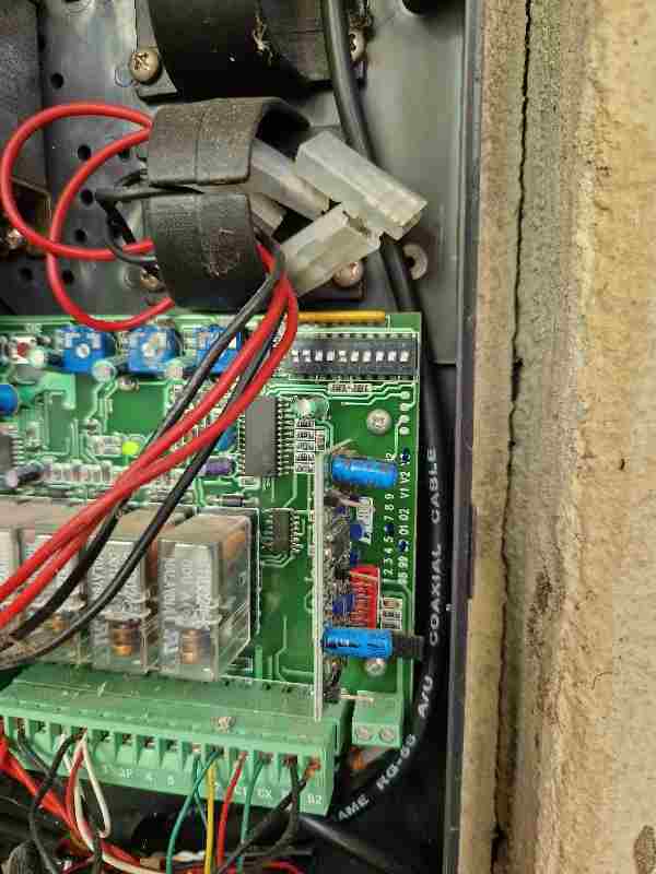

bruge Inserito: 28 febbraio 2025 Segnala Inserito: 28 febbraio 2025 Buona sera, dopo circa 20 anni di onorato servizio, il mio cancello ad ante battenti non si richiude in autonomia come sempre ha fatto. Il cancello da telecomando si apre regolarmente, ma non si chiude più ne automaticamente e ne da telecomando. Il led verde della scheda, in questo stato, rimane acceso .Se simulo un ostacolo tra le fotocellule lampeggia e poi torna fisso. Disalimentando e rialimentando il cancello riesco a chiudere da telecomando.Tutto questo con il pin 1 su ON se invece lo metto su OFF la chiusura funziona regolarmente solo da telecomando, in questo caso il led verde ad ante ferme rimane spento.Ho controllato anche i contatti di fine corsa nei motori e sembrano ok. Potreste darmi una dritta per risolvere? Grazie.
ROBY 73 Inserita: 28 febbraio 2025 Segnala Inserita: 28 febbraio 2025 Ciao bruge, Quante coppie di fotocellule ci sono? Li senti scattare i relè all'interno se passi la mano davanti alla ricevente (quella a quattro fili)? Apri le fotocellule (tutte) e guarda che non ci sia sporco all'interno. Prova a smontare la scheda dalla scatola e vedi sul retro se ci sono problemi, magari qualche "ospite". Casomai posta qualche foto, anche della scheda alimentata e con i collegamenti a vista https://www.segedip.com/catalogue/came/pdf/ZA3.pdf?srsltid=AfmBOopYwkzRaPX5jx6uMUpe91NoAfdzFzTOpXciaF_sA7WM3yoWpu3o
bruge Inserita: 4 marzo 2025 Autore Segnala Inserita: 4 marzo 2025 Grazie per la risposta, Roby 73. Le coppie di fotocellule sono 2, prima e dopo il cancello. Sembrano funzionare perchè simulando una barriera si sentono i relè scattare. Le ho aperte e pulite. La scheda è pulita. Ricontrollerò meglio i fine corsa dei motori, ma poi non ho altre idee.
ROBY 73 Inserita: 4 marzo 2025 Segnala Inserita: 4 marzo 2025 6 ore fa, bruge ha scritto: Le coppie di fotocellule sono 2, prima e dopo il cancello. Sembrano funzionare perchè simulando una barriera si sentono i relè scattare. Metti il dipswitch 5 in OFF e vedi se funziona. Eventualmente fai dei ponti con un pezzo di filo prima tra i morsetti 2 e C1 (scollega l'attuale filo rosso da C1) e vedi se funziona; dopo di che se non dovesse funzionare, un altro ponte tra 2 e CX (scollega l'attuale filo verde da CX) e poi casomai togli quello tra 2 e C1, questo per capire se il problema è nelle fotocellule, oppure nella centrale stessa. Attenzione che naturalmente con i ponti le fotocellule saranno inibite. Eventualmente, prova anche a scollegare i fili dal morsetto 7 e quindi eliminare momentaneamente i pulsanti e/o il selettore a chiave --------------------------------------------------------------------------------------------------------- Se riesci, le prossime foto, postale con una definizione maggiore, così non si riescono ad ingrandire per vedere alcuni particolari, grazie
bruge Inserita: 7 marzo 2025 Autore Segnala Inserita: 7 marzo 2025 Grazie di nuovo. Appena posso faccio le prove consigliate e posto il risultato. Intanto allego le foto con una maggiore risoluzione.
ROBY 73 Inserita: 7 marzo 2025 Segnala Inserita: 7 marzo 2025 4 ore fa, bruge ha scritto: Appena posso faccio le prove consigliate e posto il risultato. Ok! Attendiamo novità allora 4 ore fa, bruge ha scritto: Intanto allego le foto con una maggiore risoluzione. Decisamente meglio!
bruge Inserita: 14 marzo 2025 Autore Segnala Inserita: 14 marzo 2025 Ecco, finalmente ho potuto fare qualche prova. Mettendo il dipswitch 5 in OFF non c'è stato nessun miglioramento, scollegando invece il filo dal morsetto 7la chiusura automatica ha ripreso a funzionare regolarmente. Quindi deduco che c'è un malfunzionamento nel selettore a chiave collegato, che peraltro in tanti anni non ho mai usato. Non sono riuscito ad aprirlo per verificare i contatti perchè lo scatolotto risultava bloccato, ci tenterò con più decisione. Intanto grazie delle indicazioni,ora il cancello funziona così come l'ho sempre usato. Buon serata.
ROBY 73 Inserita: 14 marzo 2025 Segnala Inserita: 14 marzo 2025 5 ore fa, bruge ha scritto: Mettendo il dipswitch 5 in OFF non c'è stato nessun miglioramento, Il dip 5 in ON impedisce l'apertura del cancello in caso di oscuramento / impegno delle fotocellule. Immaginavo che non cambiasse nulla, ma era comunque una prova da fare. 5 ore fa, bruge ha scritto: scollegando invece il filo dal morsetto 7la chiusura automatica ha ripreso a funzionare regolarmente. Quindi deduco che c'è un malfunzionamento nel selettore a chiave collegato, Probabilmente è tutto ossidato all'interno ed il contatto è in corto costantemente e così la centrale lo vede come fosse un pulsante sempre premuto, dando il problema che hai appunto avuto. 5 ore fa, bruge ha scritto: Non sono riuscito ad aprirlo per verificare i contatti perchè lo scatolotto risultava bloccato, ci tenterò con più decisione. Se è CAME (comunque anche quelli di altre marche), una volta svitata la vite sopra il cilindro, devi ruotare la chiave a destra o sinistra e tirare verso l'esterno per toglierlo / aprirlo. 5 ore fa, bruge ha scritto: ora il cancello funziona così come l'ho sempre usato. Ottimo, l'importante è questo. Ciao prego
