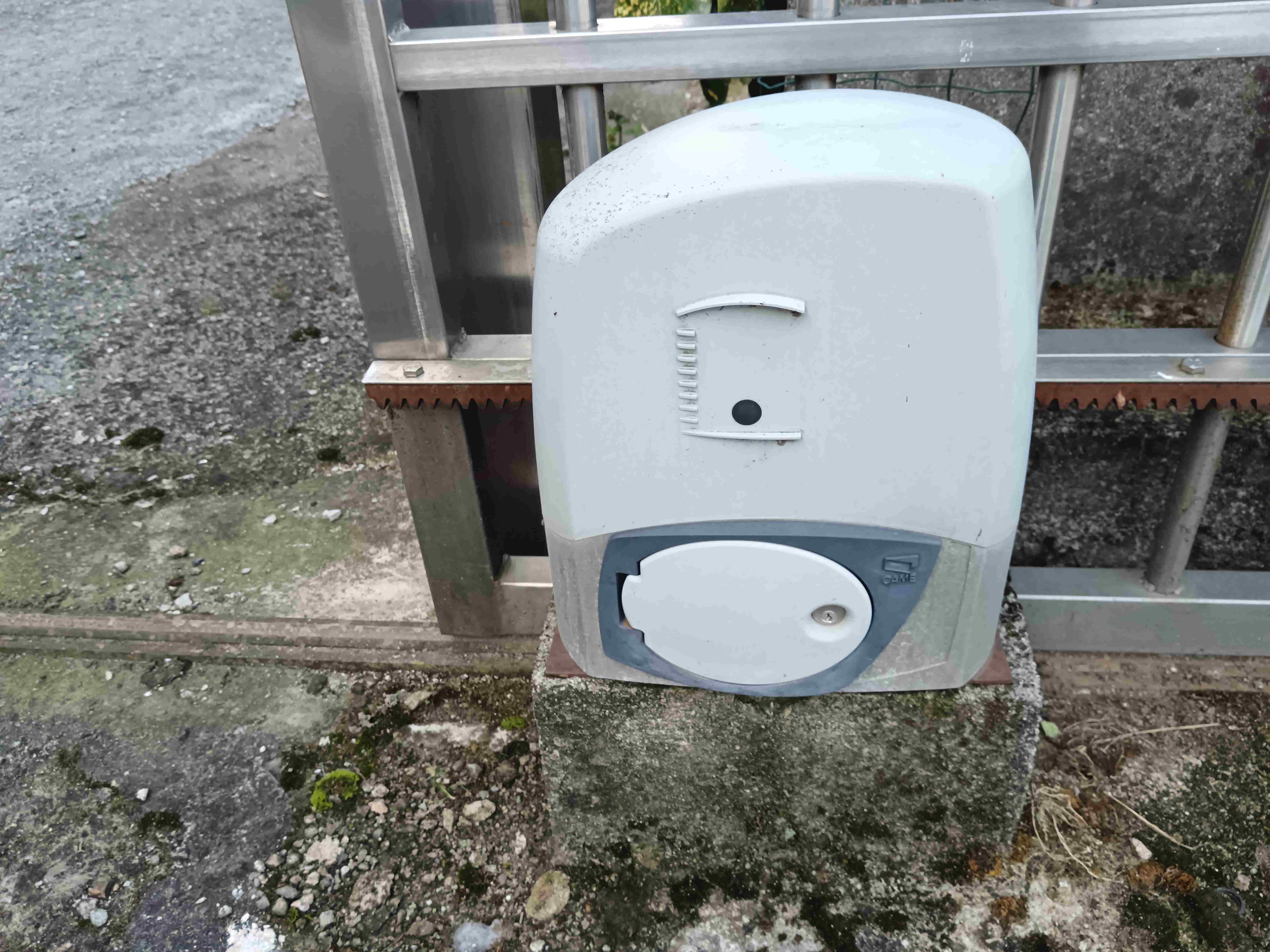

mithe Inserito: 1 marzo 2025 Segnala Inserito: 1 marzo 2025 Buongiorno... Vorrei sapere un informazione... Ho il Motore come in foto installato su un cancello scorrevole che funziona male.... Quando gira in apertura e in chiusura rallenta molto sembra che sforzi sull anta... Ho fatto le prove togliendo proprio l anta lo fa lo stesso... Vorrei sapere se è ancora in commercio per sostituirlo oppure un corrispettivo sempre Came per cambiarlo Grazie Come centralina ho una ZN2 came
giugn76 Inserita: 4 marzo 2025 Segnala Inserita: 4 marzo 2025 Ciao,prova a leggere manuale e regolare potenziometri https://came-cdn.thron.com/static/PXQHSE__319LR14_PIQQBB.pdf?xseo=&response-content-disposition=inline%3Bfilename%3D"CAME-319lr14.pdf"
mithe Inserita: 6 marzo 2025 Autore Segnala Inserita: 6 marzo 2025 Problema risolto. Guasto ad entrambi finecorsa. grazie
