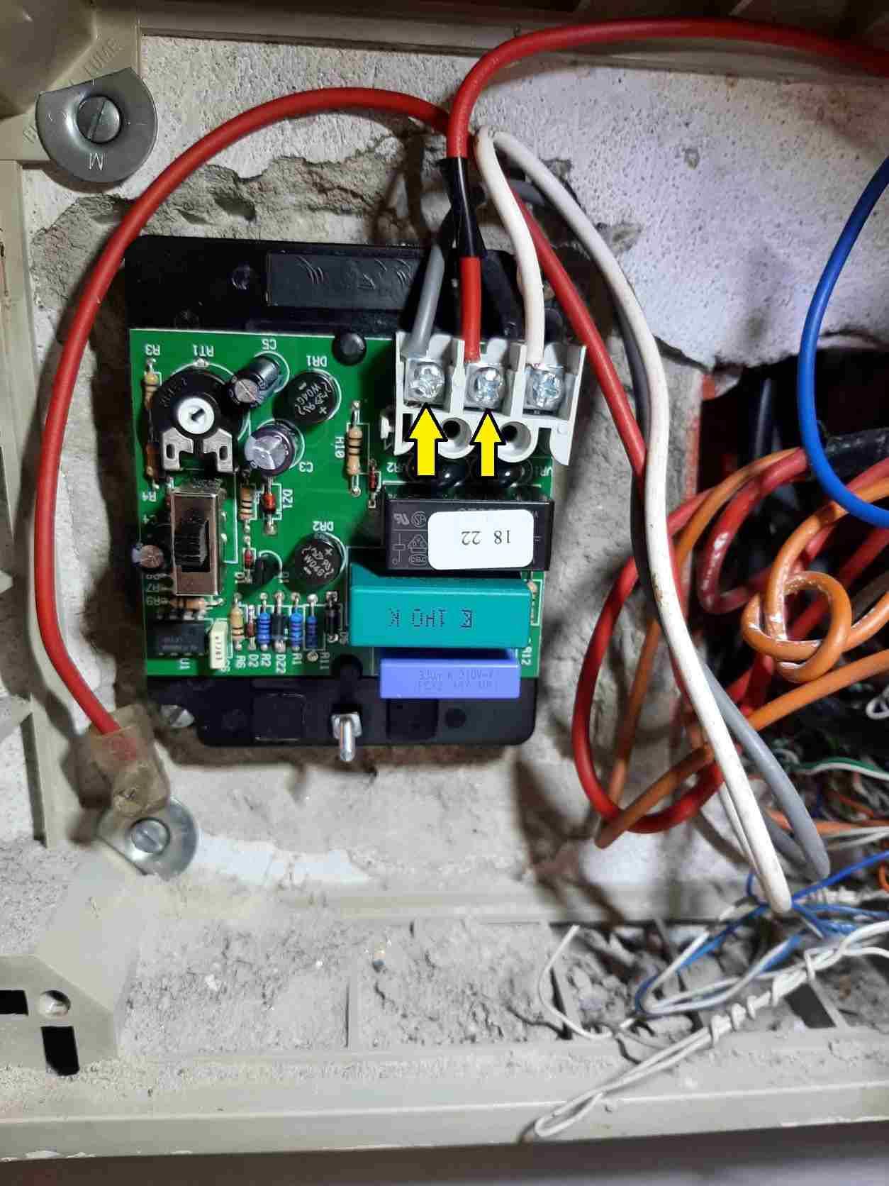

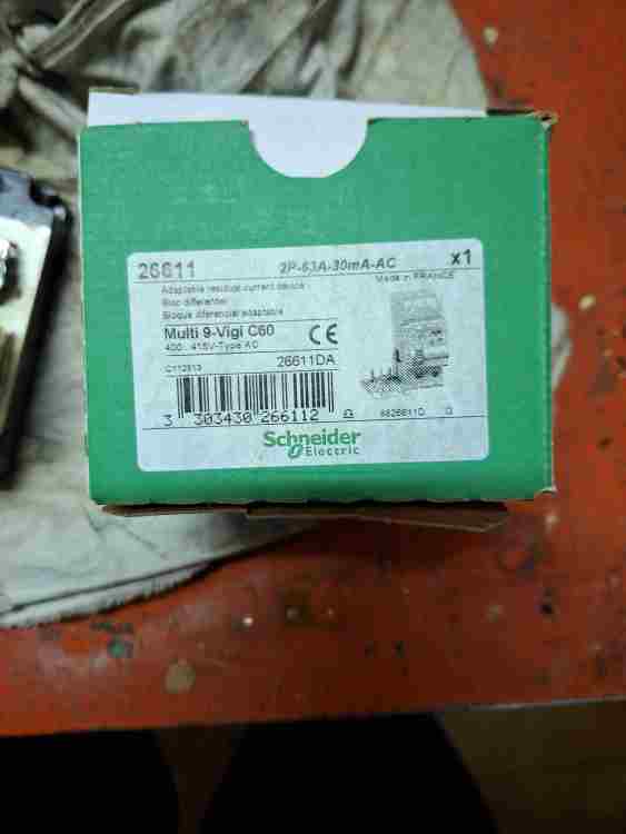

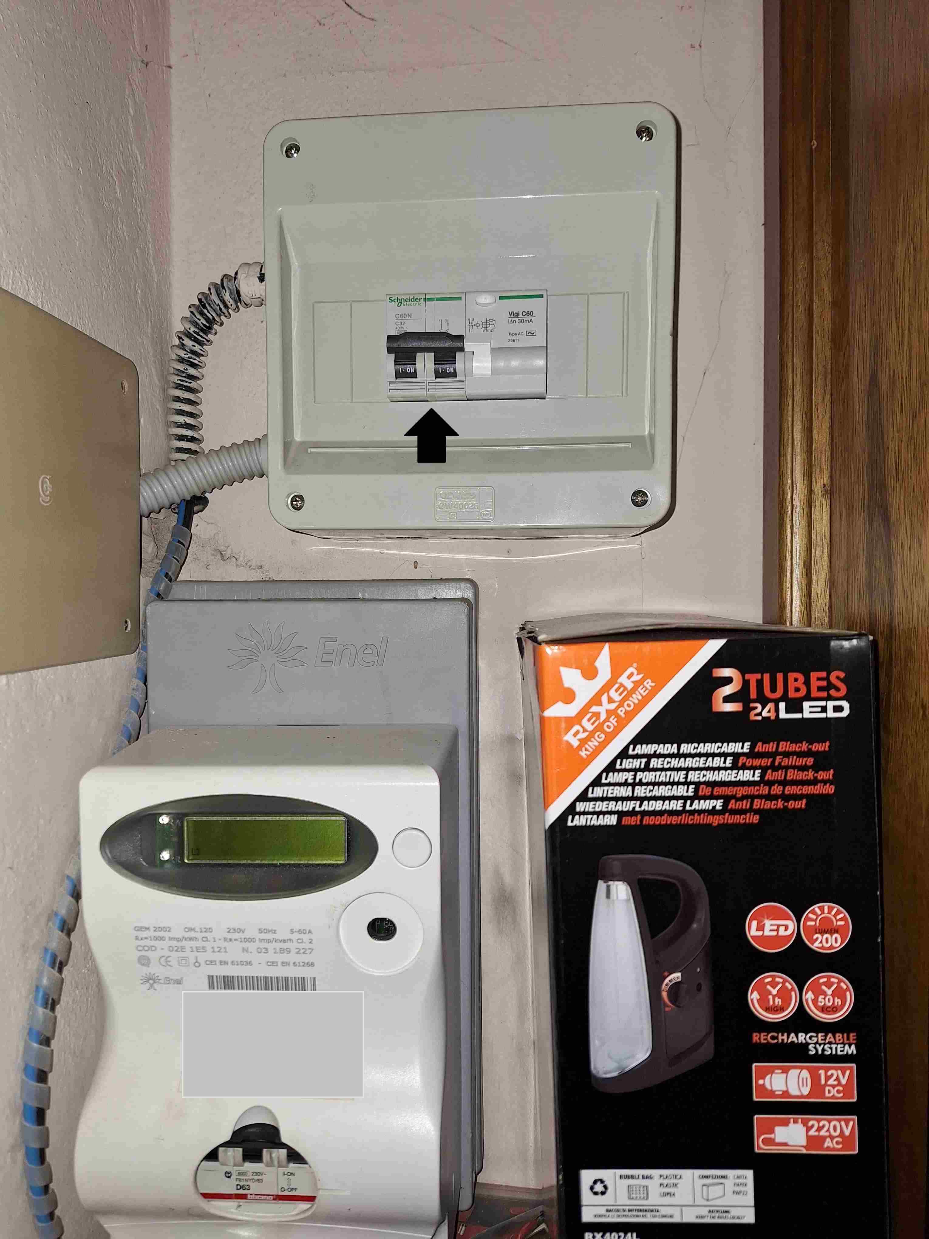

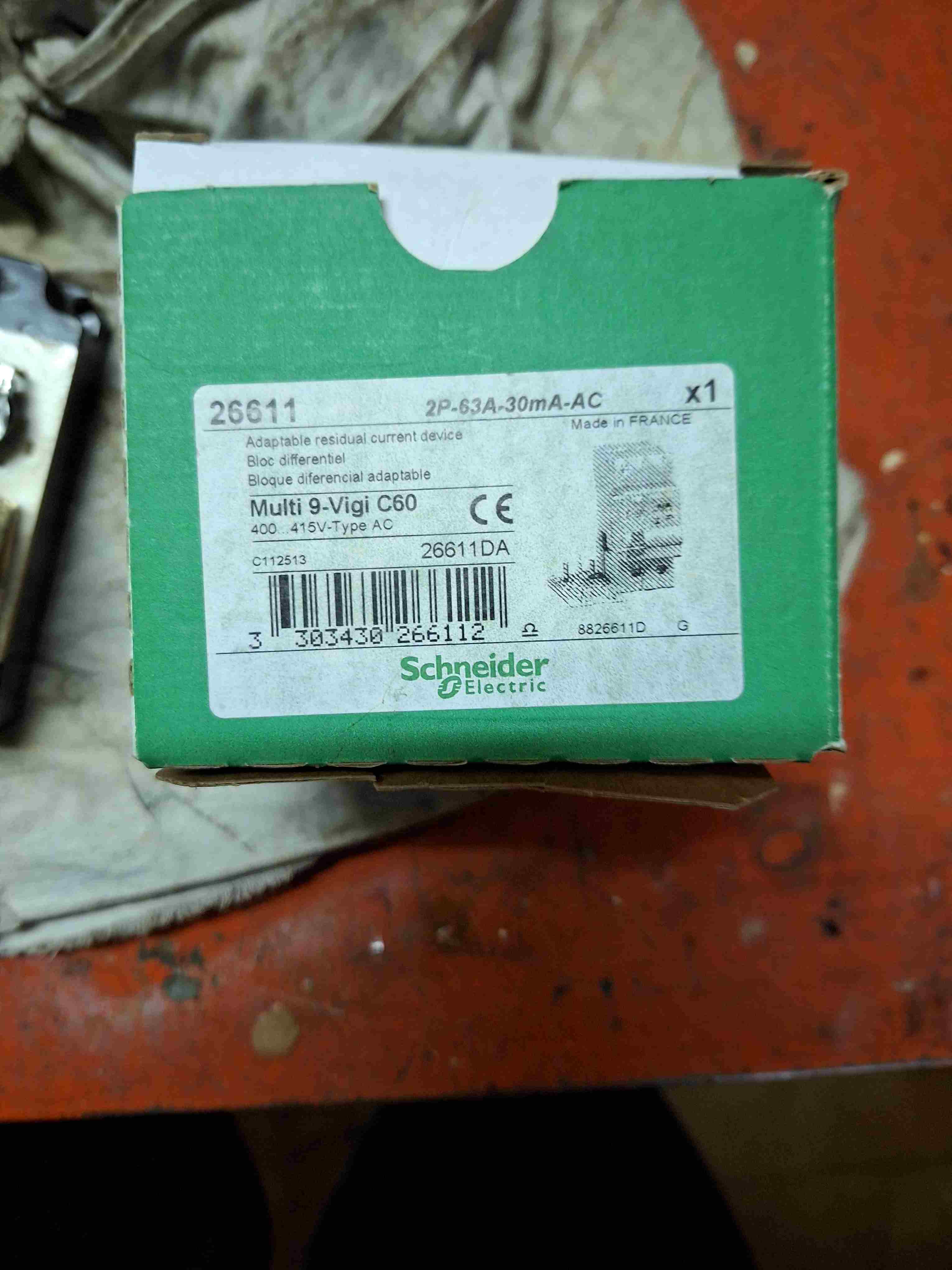

piergius Inserita: 19 marzo 2025 Segnala Inserita: 19 marzo 2025 3 ore fa, moroeno ha scritto: finder 14.71 richiede il collegamento diretto del neutro alla rete Ed è compatibile con il classico "Collegamento a 3 Fili " : 2 Morsetti separati per Pulsanti e Lampade + Neutro in comune . Il 18/03/2025 alle 11:01 , moroeno ha scritto: Intendevo senza fare modifiche all'impianto [ Anche 14.91 richiede il collegamento diretto del neutro alla rete, ( entrambi i Temporizzatori hanno bisogno di essere Alimentati con Fase e Neutro ) Ma, come già detto, il principio di funzionamento del 14.91 è diverso : lato Pulsanti e Lampade ha un Unico Morsetto ! + Fase diretta ai Pulsanti e Neutro diretto alle Lampade, ma per utilizzarlo bisognerebbe staccare tutti i Pulsanti dal Neutro e portare loro la Fase ! ] ( - Perciò, il 14.91 e il 1048 sono compatibili solo tra loro,, ma non conigli altri 2 . - il 14.71 dai dati finora forniti risulta compatibile con il 1051. - Il 18/03/2025 alle 08:03 , piergius ha scritto: .. se lo Schema è il classico "a 3 fili" : il Cercafase resta spento ad entrambi i capi dei Pulsanti, mentre vengono premuti ? - ... Con Luci in condizione "Spento" : da entrambi i loro capi il Cercafase non si accende ? cioè Lampade comandate con la Fase , mentre il Neutro arriva loro direttamente ? Fai sapere se è così ! - Buona serata !
moroeno Inserita: 19 marzo 2025 Autore Segnala Inserita: 19 marzo 2025 Ciao Pirgius é cosi esattamente 2 ore fa, piergius ha scritto: se lo Schema è il classico "a 3 fili" : il Cercafase resta spento ad entrambi i capi dei Pulsanti, mentre vengono premuti. - ... Con Luci in condizione "Spento" : da entrambi i loro capi il Cercafase non si accende . cioè Lampade comandate con la Fase , mentre il Neutro arriva loro direttamente
moroeno Inserita: 20 marzo 2025 Autore Segnala Inserita: 20 marzo 2025 Il 12/03/2025 alle 23:42 , piergius ha scritto: A tal proposito controllerei presso i vari Punti Luce che alle Lampade spente non arrivi la Fase, altrimenti significa che l' Inversione c' è stata . Se capisco bene non c'è stata inversione di polarità Allora perchè mi "salta la luce" se collego al Finder 10.71: Fase (Rosso con nastro nero) , Luci (bianco), Pulsanti (grigio) e pure il neutro (rosso) che una volta era collegato al Perry 1046 foto in allegato
Dumah Brazorf Inserita: 20 marzo 2025 Segnala Inserita: 20 marzo 2025 (modificato) Meglio se fai una foto al finder. Modificato altro oltre al temporizzatore? Tipo separato linee, aggiunto differenziali... Modificato: 20 marzo 2025 da Dumah Brazorf
drn5 Inserita: 20 marzo 2025 Segnala Inserita: 20 marzo 2025 14 minuti fa, moroeno ha scritto: "salta la luce" Il differenziale o il magnetotermico?
Maurizio Colombi Inserita: 20 marzo 2025 Segnala Inserita: 20 marzo 2025 1 minuto fa, drn5 ha scritto: Il differenziale o il magnetotermico? Ci mancherebbe ancora l'ntervento del differenziale...
moroeno Inserita: 20 marzo 2025 Autore Segnala Inserita: 20 marzo 2025 50 minuti fa, Dumah Brazorf ha scritto: Modificato altro oltre al temporizzatore? Tipo separato linee, aggiunto differenziali... nient'altro di modificato 47 minuti fa, drn5 ha scritto: Il differenziale o il magnetotermico? Salta quello indicato con la freccia
moroeno Inserita: 20 marzo 2025 Autore Segnala Inserita: 20 marzo 2025 Che è......... Modulo differenziale Vigi C60 1 ora fa, Maurizio Colombi ha scritto: Ci mancherebbe ancora l'ntervento del differenziale... .....non dovrebbe intervenire il differenziale?
drn5 Inserita: 20 marzo 2025 Segnala Inserita: 20 marzo 2025 (modificato) Quello indicato dalla freccia, a sinistra, è il magnetotermico. Quello a destra con la levetta e il pulsantino bianchi è il differenziale. Perchè indichi con la freccia il magnetotermico e metti la foto della confezione del differenziale. Lo si capisce dalla foto sulla confezione che quella scatola è di quello a destra e non di quello a sinistra indicato dalla freccia..... Quindi quale interviene? Modificato: 20 marzo 2025 da drn5
moroeno Inserita: 20 marzo 2025 Autore Segnala Inserita: 20 marzo 2025 Il 12/03/2025 alle 23:42 , piergius ha scritto: ... Se invece interviene come Magnetotermico, presumibilmente il filo che va alle Lampade è finito per sbaglio sul Morsetto 3, Quindi se è come dice Piergius....... ho messo il filo bianco delle luci nel morsetto 3 degli interruttori? Tutto è possibile ......e non sono una persona che "non si sbaglia mai" anche quando "si sbaglia".....ma ci sono anche i simboli sul temporizzatore....... Ma se è "sicuramente così" lo ordino di nuovo e lo rimonto Il temporizzatore Finder 14.71 funzionava correttamente perchè l'ho provato "a banco" Ieri ho anche verificato con il cerca fase che sono sempre in tensione il grigio (pulsanti) e il rosso con nastro nero (fase)
piergius Inserita: 20 marzo 2025 Segnala Inserita: 20 marzo 2025 8 ore fa, moroeno ha scritto: Salta quello indicato con la freccia Quello a sinistra è un Magnetotermico accoppiato al Modulo Sganciatore Differenziale . Ricordi : . Se era intervenuto come Magnetotermico ( trovi abbassata solo la Leva nera)? .. Oppure hai trovato giù anche la Leva bianca, (il Modulo Differenziale è intervenuto facendo disarmare il Magnetotermico ) ? - Buona serata !
moroeno Inserita: 21 marzo 2025 Autore Segnala Inserita: 21 marzo 2025 Ciao Piergius Che ricordo io............ ho sollevato solo la leva nera Grazie per la pazienza
Maurizio Colombi Inserita: 21 marzo 2025 Segnala Inserita: 21 marzo 2025 11 ore fa, moroeno ha scritto: ho sollevato solo la leva nera Appunto, l'intervento del differenziale non avrebbe senso.
