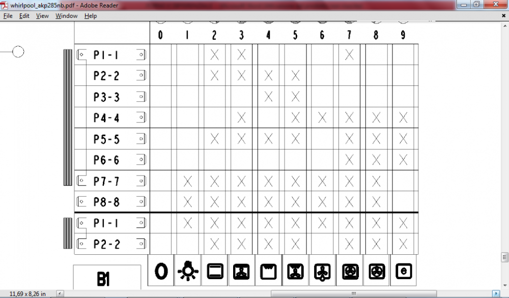

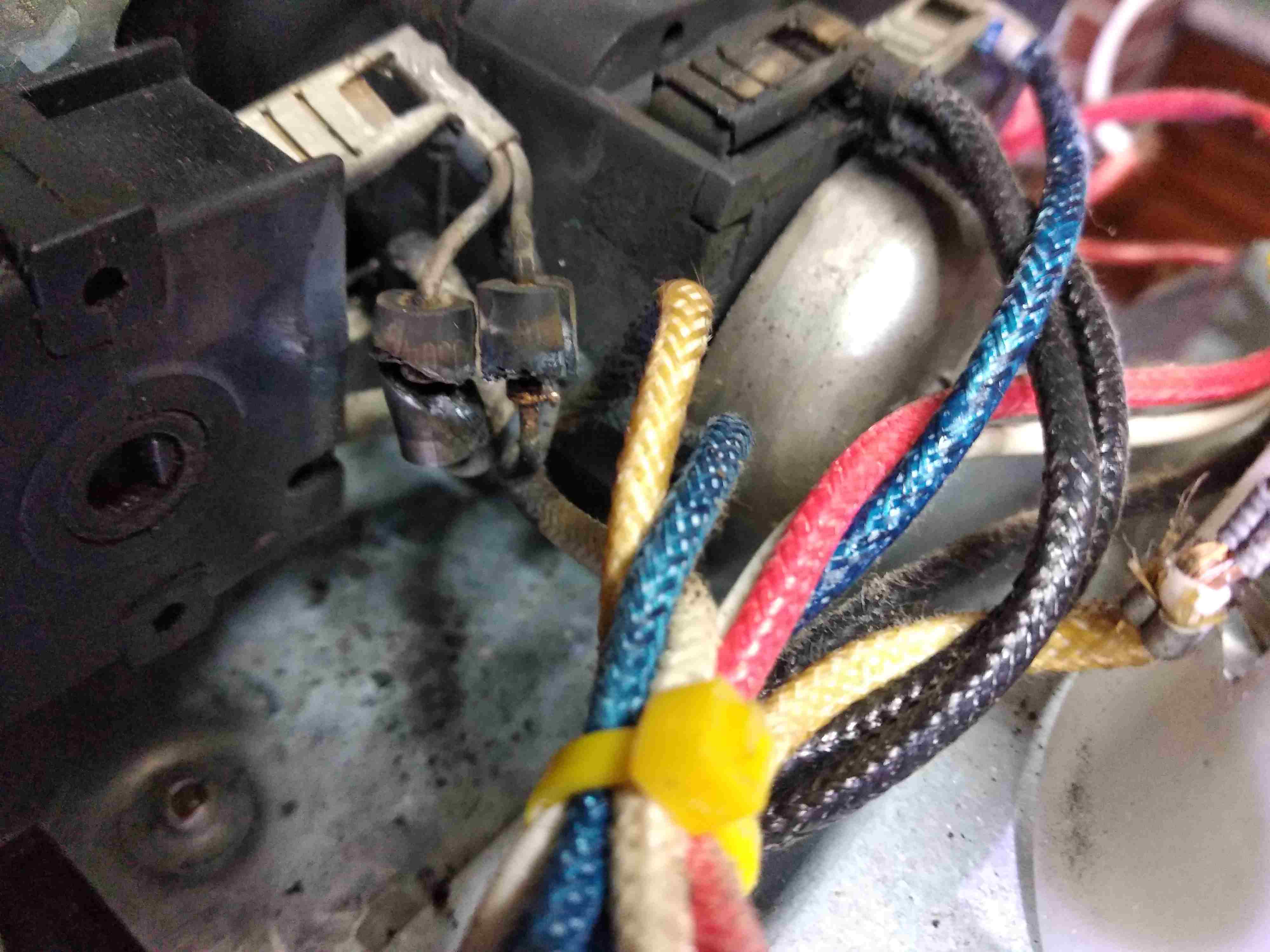

bu508af Inserito: 2 marzo Segnala Inserito: 2 marzo Salve, manco dal forum da un po'. Ho un problema con un fornetto de longhi modello 95fl. In pratica, non funziona la resistenza inferiore. Credendola interrotta, ho smontato il forno per vedere il modello e comprarla. Invece, le due resistenze hanno la stessa impedenza, 50ohm circa. Quindi deduco siano funzionanti. Poi, guardando il resto dei componenti, ho visto che ci sono due diodi carbonizzati e spezzati. Facendo una ricerca su questo utilissimo forum ho visto che si tratta di due BY399. Solo che essendo carbonizzati non posso vedere il senso di come sono collegati. In rete non ho trovato lo schema elettrico. Qualcuno cortesemente mi può dare delucidazioni in merito? Grazie in anticipo.
bu508af Inserita: 2 marzo Autore Segnala Inserita: 2 marzo (modificato) Mi correggo...😅 ... Manco da troppo tempo nel forum Modificato: 2 marzo da bu508af
bu508af Inserita: 2 marzo Autore Segnala Inserita: 2 marzo L'ingrandimento della foto aiuta... Confermate la sostituzione con BY399?
piergius Inserita: 3 marzo Segnala Inserita: 3 marzo Il 02/03/2025 alle 18:34 , bu508af ha scritto: le due resistenze hanno la stessa impedenza, 50ohm circa... Quindi, se lavorano a 230V fanno 1000W, cioè 6,5A di di Picco ciascuna ! ( anche quando il Diodo interposto blocca una Semionda, il valore di Picco resta invariato ) l BY399 A mio avviso sono comunque sottodimensionati . Secondo la posizione nel Circuito metterei 6A/1000V o 10A/ 1000V . - Dalla foto : . il Diodo a sinistra ha la fascia bianca rivolta verso il basso .. non si vede se sono collegati insieme da ambo i lati, ( nel qual caso anche quello a destra aveva la fascia verso il basso e andrebbero i 6A/ 1000V ) ... [ Oppure se prendono 2 direzioni differenti metterei i 10A /1000V, e la Polarità del 2° Diodo va Ricavata in modo che impostando Metà Potenza, una Resistenza riceva la Semionda positiva ed una la negativa .] - Buona notte !
bu508af Inserita: 4 marzo Autore Segnala Inserita: 4 marzo Intanto grazie per le risposte. Appena possibile provo.
bu508af Inserita: 9 marzo Autore Segnala Inserita: 9 marzo Salve, rieccomi, ho ripreso in mano il forno... Ho collegato i due diodi, sono collegati insieme ambo i lati. Li ho collegati come quelli bruciati, prima da un lato poi dall'altro per non fare confusione. Ma niente, la resistenza inferiore non riscalda, la superiore si. Misurano entrambe 50/52 ohm. Quindi penso fanno bene. Cosa potrei provare? Grazie
bu508af Inserita: 9 marzo Autore Segnala Inserita: 9 marzo Sto provando il selettore funzioni in forno ventilato... In gril funziona solo la resistenza superiore quindi andrà bene. Che sia il selettore funzioni guasto? Misurando ai capi delle resistenze in funzione che misura dovrei avere?
piergius Inserita: 10 marzo Segnala Inserita: 10 marzo A mio avviso ⚠️ Dopo aver Staccato l' Alimentazione ! ti conviene verificare, per ciascuna Posizione del Selettore, Quali Faston danno continuità tra loro e compilare una Tabella simile a questa : - nella Posizione "sopra + Sotto", se il Selettore funziona, dovresti trovare Continuità tra un capo dei Diodi ed un Terminale di ciascuna Resistenza . - Buona serata !
bu508af Inserita: 16 marzo Autore Segnala Inserita: 16 marzo Grazie per l'aiuto. Appena mi è possibile provo.
bu508af Inserita: 11 aprile Autore Segnala Inserita: 11 aprile Salve, ho ripreso il forno in mano... Credo sia il selettore funzioni il responsabile... Ma per accertarlo dovrei avere lo schema delle connessioni tra i vari morsetti... Ho cercato su internet senza esito... Qualcuno ha lo schema di questo selettore funzioni? Grazie anticipate.
