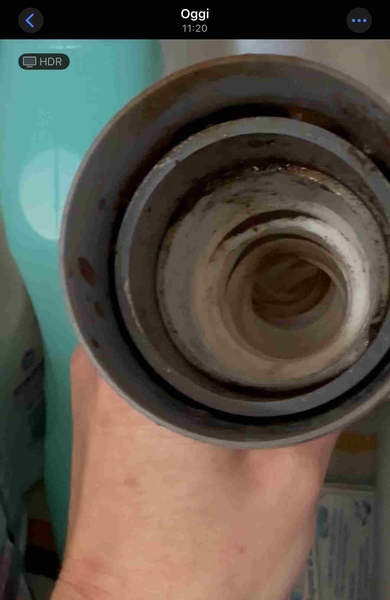

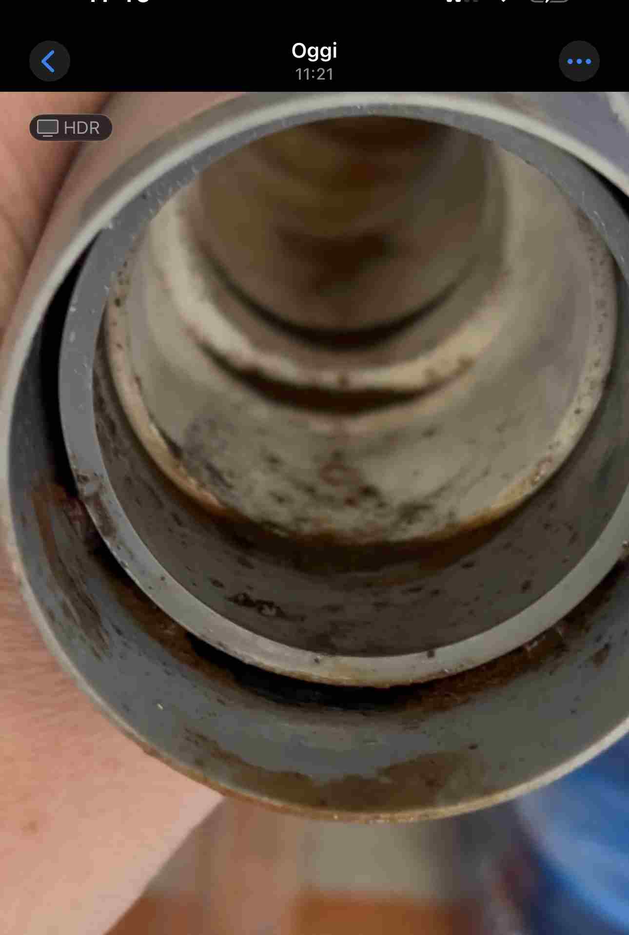

Orny78 Inserito: 3 marzo Segnala Inserito: 3 marzo (modificato) Salve a tutti . Io ancora non riesco a risolvere il mio problema sorto da un giorno all altro con la lavatrice ma non solo . Praticamente quando la lavatrice lava non fa schiuma ( tranne che con il programma piumini ) . Diversamente carica e scarica acqua di continuo con tutti gli altri programmi . Lo scarico e’ autonomo e adibito al solo scarico dell’acqua della lavatrice ma quando la lavatrice scarica gorgoglia il sifone accanto che è quello del lavandino e questo è quello che trovo nel sifone . Potete darmi una causa ? La puzza è qualcosa dí inimmaginabile. Un misto tra fogna e alghe . Modificato: 3 marzo da Orny78
Ciccio 27 Inserita: 3 marzo Segnala Inserita: 3 marzo Ci vuole uno scarico ventilato, e devi usare detersivo in polvere e temperature più alte sui capi resistenti. 😉
Orny78 Inserita: 3 marzo Autore Segnala Inserita: 3 marzo 35 minuti fa, Ciccio 27 ha scritto: Ci vuole uno scarico ventilato, e devi usare detersivo in polvere e temperature più alte sui capi resistenti. 😉 E cosa c’entra il detersivo con i programmi ? E soprattutto cosa c’entra il fatto che la lavatrice abbia uno scarico autonomo ma da quello di fianco dopo il gorgogliò risale tutta quella melma ?
UABC80 Inserita: 3 marzo Segnala Inserita: 3 marzo @Orny78 Facciamo un passo indietro: siete poi riusciti a risolvere i problemi con l'impianto idraulico dei quali s'è discusso qui in passato? Suggerisco, per vedere se il problema è solo la lavatrice o deriva dall'impianto di scarico, di lasciar scaricare la macchina nel lavandino o in un secchio per vedere se cambia qualcosa 3 ore fa, Orny78 ha scritto: Lo scarico e’ autonomo e adibito al solo scarico dell’acqua della lavatrice ma quando la lavatrice scarica gorgoglia il sifone accanto che è quello del lavandino e questo è quello che trovo nel sifone Questo indica che lo scarico della lavatrice è, come nella stragrande maggioranza delle case, collegato all'impianto di scarico dell'appartamento. Bisogna verificare se funziona correttamente ed eseguendo la prova che ho appena consigliato possiamo farcene un'idea L' uso di cicli ad alta temperatura e detersivo in polvere serve a prevenire questo: https://youtu.be/IkMYx2T0dbU?si=Mfhi9Kskj0zM5aPb
Ciccio 27 Inserita: 3 marzo Segnala Inserita: 3 marzo Avevo capito che era lo scarico della lavatrice a puzzare.
Orny78 Inserita: 2 giugno Autore Segnala Inserita: 2 giugno Ho messo il tubo della lavatrice di scarico nella piletta staccandolo dal tubo di scarico al muro . Non cambia nulla
Stefano Dalmo Inserita: 2 giugno Segnala Inserita: 2 giugno Hai un’altra discussione aperta per lo stesso problema . continua li . non aprire altre discussioni . questa viene chiusa
