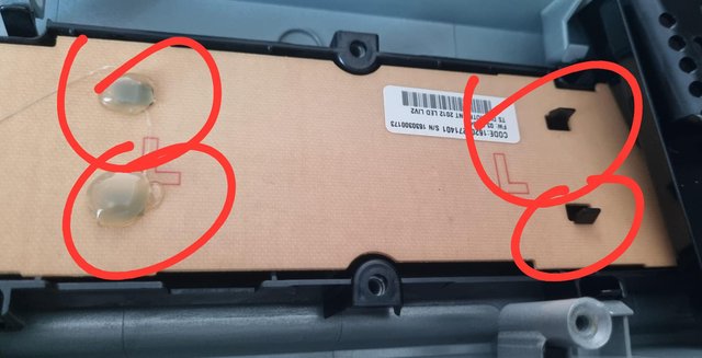

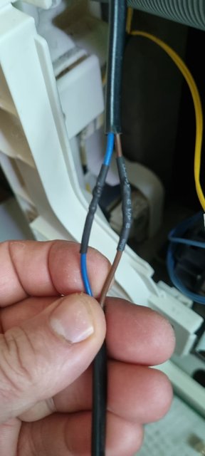

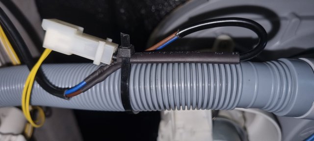

Lavastoviglie Hotpoint LFK7M121XIT tubo scarico
marcofirenze
Salve a tutti,
ho dovuto riparare una lavastoviglie Ariston Hotpoint LFK7M121XIT perché il pulsante non la faceva accendere più. Ho visto smontandola che la basetta dove ci sono i pulsanti è tenuta ferma da fermi di plastica e in corrispondenza del pulsante di accensione erano rotti pertanto quando si premeva il pulsante, la basetta indietreggiava e non la faceva accendere.
Ho usato della colla a caldo per tenerla ferma, speriamo duri. Adesso funziona.
Il problema adesso invece è il tubo di carico. Si perché chi me l'ha venduta, l'aveva staccata tagliandolo di netto e pertanto non è utilizzabile.
Ho trovato su Amazon un tubo di carico molto simile e forse adattabile. E' un tubo di carico con ACQUASTOP alimentato a corrente. Il problema è che il connettere non è lo stesso pertanto vi chiedo di seguito:
1. posso tranquillamente tagliare i cavi (5 cm circa compreso connettore) dal tubo di carico orginale? è a 220v oppure è in continua e va visto bene la polarita? vedi seconda foto, La lavastoviglie ha il connettore di sopra e quello che mi è arrivato da Amazon è quello di sotto con i faston.
Quello che ho trovato su Amazon è questo (ha dei semplici faston e cavo blu marrone):
Come ho risolto il problema del pulsante con della colla a caldo
Whats-App-Image-2025-03-02-at-10-26-46.j
Modificato: da marcofirenze
Diomede Corso
ciao, sì per il tubo di carico puoi fare tranquillamente  all'antica
marcofirenze
17 ore fa, Diomede Corso ha scritto:
ciao, sì per il tubo di carico puoi fare tranquillamente  all'antica
Quindi mi confermi che ci sono 220v e non continua al solenoide dell'acqua stop. Non rischio a sostituire il connettore?
marcofirenze
9 minuti fa, Ciccio 27 ha scritto:
Ancora non l'hai cambiato? 😉
 voglio esserne certo perchè lavorare su una lavastoviglie aperta in casa e con il tubo che è stato acquistato su Amazon per poterlo ridare indietro nell'eventualità non andasse bene senza danneggiarlo non è cosa da tutti i giorni anche se l'operazione può essere considerata banale.
marcofirenze
Comunque risolto tutto ieri che avevo un po' di tempo da dedicarci.
Tagliato il cavetto elettrico del tubo nuovo e anche quello del tubo vecchio e sostituito il connettore.
Ho collegato i fili e tappati con tubetto restringente e dato il via funziona tutto per fortuna 😀
Whats-App-Image-2025-03-09-at-10-06-11.j
Whats-App-Image-2025-03-09-at-10-06-11-1
