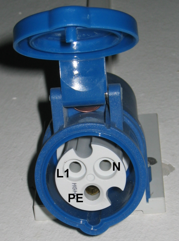

mikx Inserito: 4 marzo 2025 Segnala Inserito: 4 marzo 2025 Scusate la domanda banalissima, ma ho un lapsus mentale, considerato la terra verso il basso, la fase è subito a sinistra in senso orario e di seguito alla fase sempre in senso orario si mette il neutro? è così o il contrario? non mi ricordo più.
reka Inserita: 4 marzo 2025 Segnala Inserita: 4 marzo 2025 le prese sono così come le indichi, in senzo orario il Neutro è sempre prima della terra diciamo (anche sulle plusifase). comunque al contrario delle civili queste hanno l'indicazione al morsetto
mikx Inserita: 4 marzo 2025 Autore Segnala Inserita: 4 marzo 2025 34 minuti fa, reka ha scritto: le prese sono così come le indichi, in senzo orario il Neutro è sempre prima della terra diciamo (anche sulle plusifase). comunque al contrario delle civili queste hanno l'indicazione al morsetto Grazie. Mi ricordavo giusto.
Roberto Garoscio Inserita: 4 marzo 2025 Segnala Inserita: 4 marzo 2025 Ma non è indicato sui morsetti?
reka Inserita: 5 marzo 2025 Segnala Inserita: 5 marzo 2025 beh certo, al montaggio non ci sono problemi, magari voleva togliersi il dubbio per delle prove da montate
