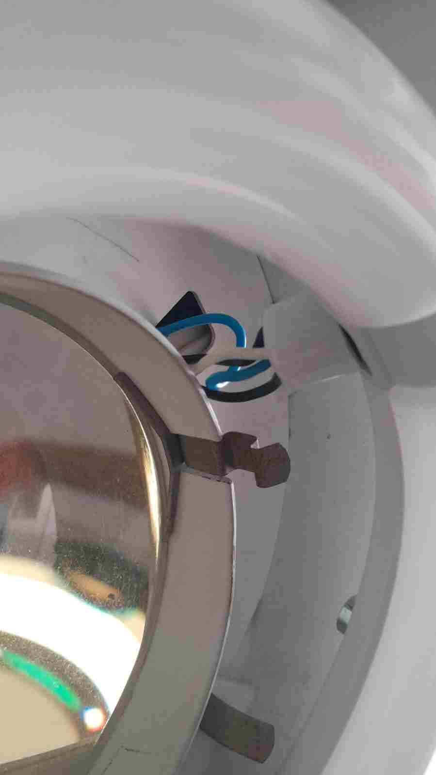

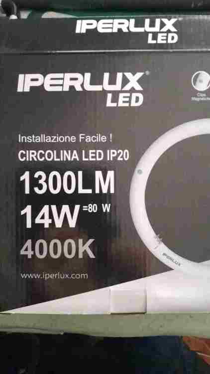

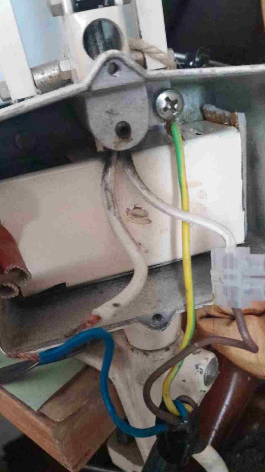

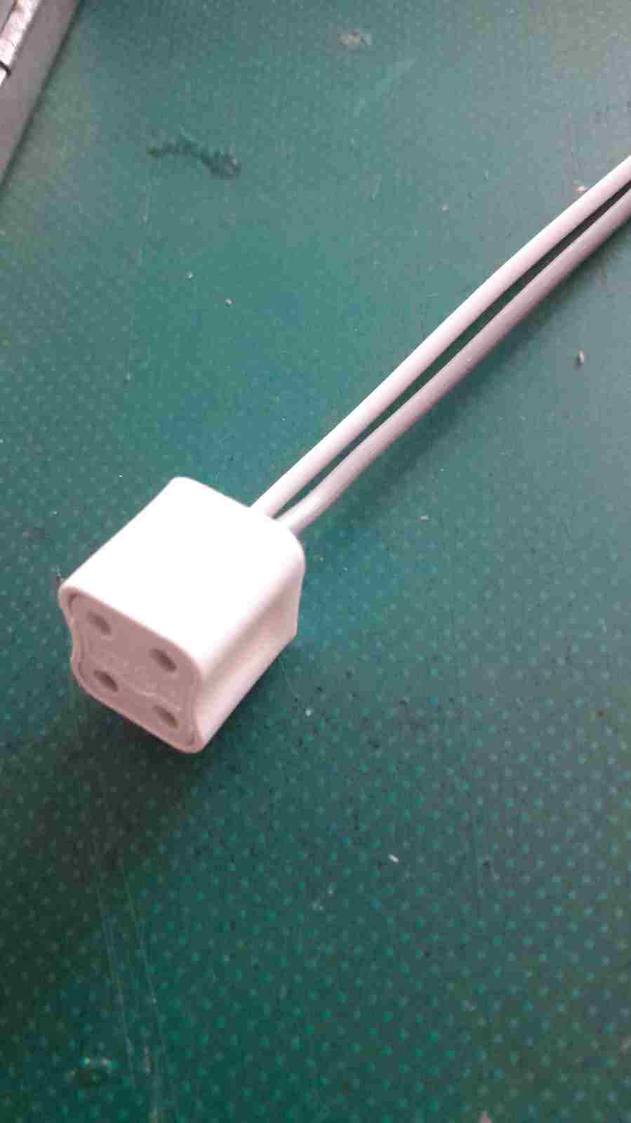

Buongiorno
ho una lente da ingrandimento con una circolina neon che è esausta e vorrei sostituirla con una a led.
le istruzioni nella scatla dicono di sostituire il led e eliminare l alimentatore, ho scollegato i  fili dall' alimentatore e in pratica ho collegato alla rete elettrica la circolina led, poi ho premuto il pulsante di accensione, il led si èacceso per un istante e poi è saltato il salvavita.
nella scatla della circolina c'è un connettore con due fili che non ho usato imaaginando che non servisse.
la domanda è: la circolina led è ancora funzionante o è bruciata,
come si fa il collegamento ?
Maurizio Colombi
2 ore fa, 1rob ha scritto:
la circolina led è ancora funzionante o è bruciata,
E chi lo sa, non si capirebbe nemmeno avendola in mano, figuriamoci da casa nostra...
2 ore fa, 1rob ha scritto:
come si fa il collegamento ?
Seguendo uno degli schemi riportati nell'allegato foglietto di istruzioni ed utilizzando il connettore a corredo della lampada.
P.S. io utilizzerei lo schema numero 3
