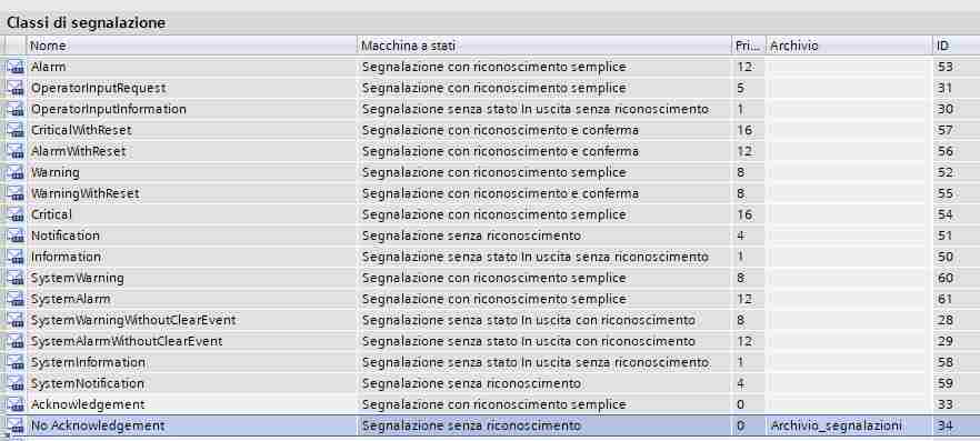

dott.cicala Inserito: 4 marzo 2025 Segnala Inserito: 4 marzo 2025 Sono ancora qui a rompere le scatole... I primi cinque crucci: 1) Qualcuno ha notato che dopo un download a seguito di una banalissima modifica, lo SmartServer si disabilita ed è necessario intervenire manualmente per riattivarlo? 2) Non c'è più la lista degli utenti e quindi la possibilità dell'Admin di rimuovere/aggiungere sottoposti o di questi ultimi, generare utenti di pari livello. 3) Fra le varie funzioni di un banale touch switch non c'è più la possibilità di attivare un bit a tasto premuto, cioè il "momentaneo" ma è necessario usare due azioni, set a tasto premuto e reset al rilascio del tasto. 4) Vi piace il super tendone che contiene una moltitudine di selezioni che forse mai verranno usate? 5) Funziona la lista dei preferiti in questo tendone? nm-1) Non si può più dichiarare 1 variabile in lettura continua.... 🤣
84paolo Inserita: 4 marzo 2025 Segnala Inserita: 4 marzo 2025 Io qualche settimana fa sono stato tentato di iniziare un nuovo progetto con i pannelli unified e ho fatto qualche prova. Con la vista allarmi ci saranno un milione di proprietà e ci ho messo circa 4 ore a togliere quelle che non mi servono. Ma gli allarmi attivi anche se resettato dal PLC rimangono visibili sulla lista a meno che non assegni lo stesso bit dell'allarme come riconoscimento(ma devi cambiare nome perché non ti fa associare 2 volte lo stesso tags). Poi anche con la visualizzazione scalata devi fare uno script per scalarla in output e uno script per scalarla in input. Ho quindi deciso per questa volta di continuare a rimanere sui classici confort
dott.cicala Inserita: 5 marzo 2025 Autore Segnala Inserita: 5 marzo 2025 Il tendone da circo con un milione di proprietà! Scrivere uno script per la funzione più stupida del mondo! Ho partecipato attivamente al 2giorni SiTrain Scada WinCCUnified. Oltre all'attestato di partecipazione mi sono rimaste le mie convinzioni. Fanno meno di prima e con più sforzo: Una cagata pazzesca! Usa i warning senza acquisizione per gli allarmi.
batta Inserita: 6 marzo 2025 Segnala Inserita: 6 marzo 2025 Da quanto dicono (ma devo ancora verificare) in TIA V20 hanno aggiunto parecchie funzioni sugli Unified, ma trovo veramente scandaloso che un prodotto nato, mi pare, con la V16, sia ancora così acerbo da costringerti ad usare gli script per fare cose che prima facevi con un click. Le potenzialità sono tante, e si vedono, ma anche le lacune sono tante, e si fanno notare più delle potenzialità. Inoltre, il compilatore Java del TIA è molto lacunoso, e non ti riporta tutti gli eventuali errori. Da quanto sentito, si dovrebbero installare altri pacchetti (di Visual Studio, credo) ed una patch per avere un compilatore degno di questo nome. Anche la gestione delle ricette non mi piace. Bello quando, in una demo, ti fanno vedere vedere quanto sia rapido creare una ricetta che si appoggia ad un UDT. Ma quando ti sei creato un UDT per il DB all'interno del PLC, e le variabili di quel UDT non corrispondono esattamente alle variabili che vuoi mettere in ricetta, tutto il fantastico castello crolla! Eppure è abbastanza normale creare una struttura di dati che pensi possano essere quelli da mettere in ricetta, e poi escludere qualche variabili che tu, o il cliente, preferiscono non inserire in ricetta. In pratica, devi creare un UDT per le variabili della ricetta, e poi, da PLC, copiare queste variabili in quelle che andrai ad utilizzare. Non mi pare che sia stata una gran genialata! Credo che nella V20 sia possibile anche selezionare singolarmente le variabili da inserire in ricetta, ma non ne sono sicuro. E, come se non bastassero i problemi con Unified, nella V20 non funziona il simulatore PLC se hai Win11 24H2! Devi fermarti a Win11 23H2. Ma come, da una parte ti dicono di tenere sempre aggiornato il sistema operativo, e poi, invece, non devi fare gli aggiormanenti altrimenti non ti funziona più qualcosa del TIA? Da notare che il simulatore PLC della V19 funziona anche con Win11 24H2! Una volta preso atto del problema, dovrebbero avere fatto una patch nel giro di 10 giorni, invece, si spera risolveranno con il primo service pack!
dott.cicala Inserita: 6 marzo 2025 Autore Segnala Inserita: 6 marzo 2025 Per la ricetta devi fare un minestrone. Nell'UDT non ci possono essere strutture. Sai che stronzata! Nella V20 puoi selezionare variabili singole...e quindi? Se ho la mia bella udt che contiene varie struct che si riferiscono a parti di impianto differenti che servono allo stesso processo, perché dovrei fare un pastone di variabili e perdere la separazione che tanto giova al controllo e alla mis? Nella V20 non c'è nulla di eclatante, non un ripristino delle funzionalità perse. Gli script sono una sottospecie di javascript.... Negli Unified non c'è nulla di veramente nuovo, se non un tentativo andato male di quello che molti altri fanno meglio e da parecchi anni. E comunque...qualcuno usa lo smarticlient? Si è accorto che dopo aver traferito anche la modifica più banale dell'universo, magari corretto un errore ortografico di una label, si disattiva lo smartserver? A me capita che in una lingua per me ostica, ci siano dei testi errarti. Il cliente mi invia la correzione, eseguo, trasferisco e devo chiedere al cliente che non sa come si fa, di riabilitarmi lo smart client. E' troppo! Mille volte meglio lavorare con il taiwanese Weintek, si fa meno fatica, costa un quinto....e va benissimo!
dott.cicala Inserita: 6 marzo 2025 Autore Segnala Inserita: 6 marzo 2025 Rinnovate il sus per la V22 mi raccomando, perché dalla V16 ad oggi sti unified vanno ancora male
84paolo Inserita: 7 marzo 2025 Segnala Inserita: 7 marzo 2025 Il 05/03/2025 alle 19:26 , dott.cicala ha scritto: Usa i warning senza acquisizione per gli allarmi Questo non ho capito bene cosa intendi. Ho già usato i warning per gli allarmi e vengono tirati su e giù dal PLC, ma nonostante vadano a zero sulla finestra allarmi continuano a rimanere presenti anche spuntando la selezione di visualizza solo allarmi attivi
dott.cicala Inserita: 9 marzo 2025 Autore Segnala Inserita: 9 marzo 2025 (modificato) Così non funge? Modificato: 9 marzo 2025 da dott.cicala
ETR Inserita: 10 marzo 2025 Segnala Inserita: 10 marzo 2025 Ciao, viste le considerazioni di @batta e @dott.cicala , vedrò di rimanere saldamente ancorato ai Confort finché non ci saranno nette migliorie. Ho già avuto diversi incontri con omini Siemens che hanno cercato di indorare la pillola, ma memore di quanto letto nel forum precedentemente e di alcune osservazioni di colleghi di zona, non mi avevano già di per se convinto. Già ho i miei problemi con la parte di B&R che non ho ancora sviscerato ma ho paura che non differisca molto da Siemens, pur essendo da più anni orientata sulla parte HTML (anche su quella sono ancora fermo alla visualizzazione più classica). Ennio
acquaman Inserita: 26 marzo 2025 Segnala Inserita: 26 marzo 2025 Mi dispiace, sto terminando il mio primo progetto serio con un pannello unified, e non mi sono trovato male, ho trovato ci siano molte potenzialità, hanno svecchiato gli HMI che erano rimasti all'età della pietra, l'unico fastidio che ogni oggetto ha tantissime proprietà e diventa faticoso navigare in tutto quel marasma ma è tutto parametrizzabile e questo ti apre a tante possibilità. Anche li JavaScript lo trovo funzionale e potente, e finalmente i popup sono effettivamente popup e si posso spostare nella pagina. Adesso il mio prossimo passo sarà convertire la mia libreria di faceplate in unified ed ho già molte idee per migliorarli. Come tutte le cose nuove ci sono sempre delle difficoltà iniziali prima di diventare amore.😍 Il 06/03/2025 alle 14:30 , dott.cicala ha scritto: Mille volte meglio lavorare con il taiwanese Weintek, si fa meno fatica, costa un quinto....e va benissimo! Sarà una questione di abitudine, ma solo sentire il nome Weintek in ufficio viene l'orticaria a tutti, ha lo stesso ambiente di sviluppo dei proface che usavo 20'anni fa.🤮
batta Inserita: 26 marzo 2025 Segnala Inserita: 26 marzo 2025 1 ora fa, acquaman ha scritto: Sarà una questione di abitudine, ma solo sentire il nome Weintek in ufficio viene l'orticaria a tutti, ha lo stesso ambiente di sviluppo dei proface che usavo 20'anni fa.🤮 Sì, sono d'accordo. Gli Unified, purtroppo, sono ancora lacunosi su certe cose (forse un po' troppe), ma la potenzialità c'è e si vede. In quanto a Weintek, niente contro Weintek che ha un rapporto prezzo/prestazioni ottimo, ma l'ambiente di sviluppo è fermo al secolo scorso. Se non si devono fare cose complicate può andar bene ma, quando il gioco si fa duro, mostra i suoi limiti.
dott.cicala Inserita: 29 marzo 2025 Autore Segnala Inserita: 29 marzo 2025 Ok, oltre alle fantastiche prestazioni e potenzialità del nuovo mondo, qualcuno sa dare una risposta al quesito oggetto del topic? Al momento sembra di no. Il 04/03/2025 alle 21:01 , dott.cicala ha scritto: 1) Qualcuno ha notato che dopo un download a seguito di una banalissima modifica, lo SmartServer si disabilita ed è necessario intervenire manualmente per riattivarlo?
acquaman Inserita: 29 marzo 2025 Segnala Inserita: 29 marzo 2025 Non ho una grande casistica ma questo problema non mi è mai capitato, ma non uso più lo smart server, adesso per remotare un pannello uso il web, inserisco l'indirizzo IP del pannello su crome ed ho un secondo pannello indipendente altra novità.
acquaman Inserita: 16 aprile 2025 Segnala Inserita: 16 aprile 2025 Scusate de ritorno sull'argomento ma c'è una cosa assurda e mi fa incazzare. Quando inserisci un campo I/O gli da il nome in automatico "Campo I/O_1" e si incazza perché non accetta caratteri speciali come la /, MA L'HAI INSERITA TU.
batta Inserita: 16 aprile 2025 Segnala Inserita: 16 aprile 2025 49 minuti fa, acquaman ha scritto: Quando inserisci un campo I/O gli da il nome in automatico "Campo I/O_1" e si incazza perché non accetta caratteri speciali come la /, MA L'HAI INSERITA TU. Sì, queste cose fanno veramente incazzare! È uscito da 4 anni e, per certe cose, non sembra manco una versione Beta!
dott.cicala Inserita: 23 aprile 2025 Autore Segnala Inserita: 23 aprile 2025 Tranquilli, risolveranno con la V23 🤣
acquaman Inserita: 30 aprile 2025 Segnala Inserita: 30 aprile 2025 Il 16/04/2025 alle 10:02 , acquaman ha scritto: Quando inserisci un campo I/O gli da il nome in automatico "Campo I/O_1" e si incazza perché non accetta caratteri speciali come la /, MA L'HAI INSERITA TU. Ho scoperto che il problema è solo in italiano.😁
Livio Orsini Inserita: 30 aprile 2025 Segnala Inserita: 30 aprile 2025 2 minuti fa, acquaman ha scritto: Ho scoperto che il problema è solo in italiano. ovvero se usi un'altra lingua il problema non si presenta? Pensavo che questi problemi fossero solo per i manuali e gli aiuti on line😟
