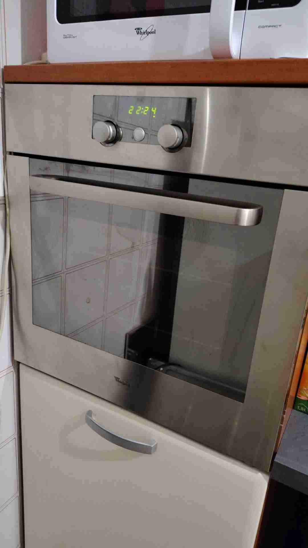

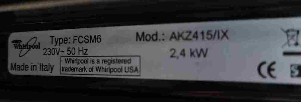

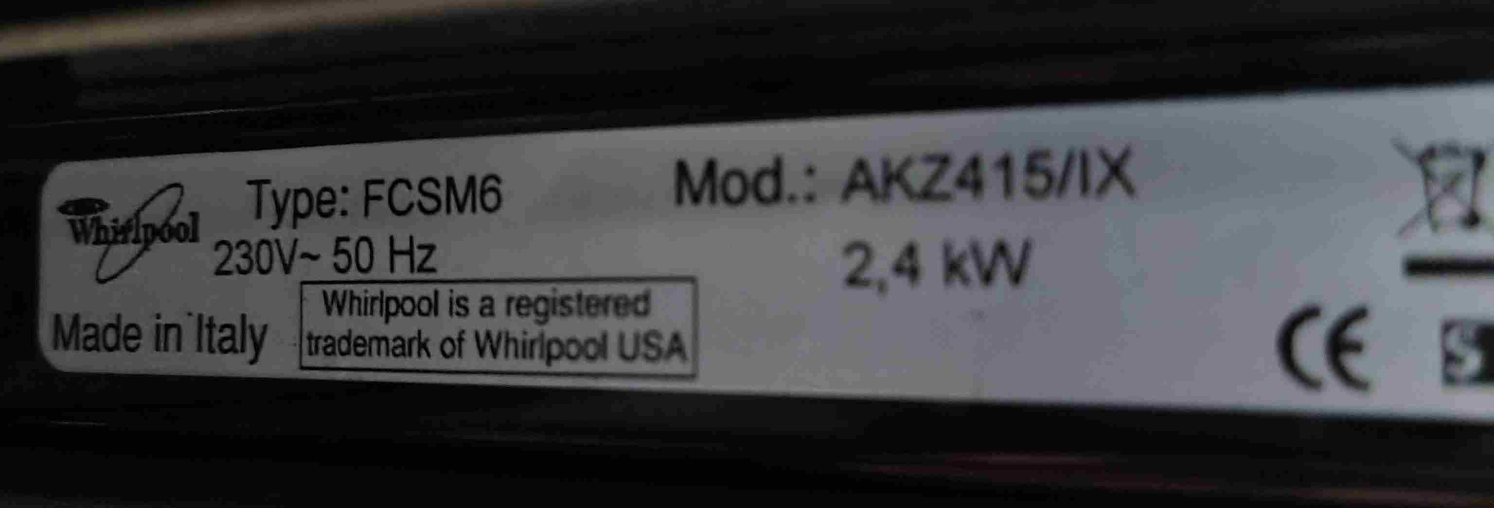

Fabrizio Toso Inserito: 6 marzo Segnala Inserito: 6 marzo Ciao a tutti! Chiedo informazioni a chi ne sa più di me... Forno whirlpool: Tipo FCSM6, Modello AKZ415/IX. Arriva a 250 gradi e resta costante per 10/15 minuti. Poi la temperatura inizia a scendere. Secondo voi cosa può essere? Termostato? Grazie!
michpao Inserita: 6 marzo Segnala Inserita: 6 marzo 5 ore fa, Fabrizio Toso ha scritto: Arriva a 250 gradi e resta costante per 10/15 minuti. Dovresti specificare meglio questo, non è chiaro perché arriva a 250 gradi: se è il massimo della sua temperatura potrebbe intervenire un termostato di sicurezza (che è chiamato a scatto fisso) non quello che puoi regolare con la manopola, oppure se impostando qualsiasi temperatura, fa sempre quello che hai indicato, dovresti cambiare il termostato (quello che regoli con la manopola).
Fabrizio Toso Inserita: 7 marzo Autore Segnala Inserita: 7 marzo Se imposto la massima temperatura, che è 250°, credo che si azioni il termostato di sicurezza e faccia abbassare la temperatura, non lo fa sempre però, e comunque solamente con la massima temperatura
reka Inserita: 7 marzo Segnala Inserita: 7 marzo lo fa da sempre? è possibile che sia peggiorata la ventilazione?
Fabrizio Toso Inserita: 7 marzo Autore Segnala Inserita: 7 marzo No, non lo fa sempre.. La ventilazione non mi sembra sia diversa dal solito, per ora sembra farlo solo alla massima temperatura ed inserendo un termometro a sonda mi segnala punte di 260°
Stefano Dalmo Inserita: 7 marzo Segnala Inserita: 7 marzo Ma dí quanto scende la temperatura una volta raggiunto quella impostata? prova ad impostare la temperatura con 15 /20 gradi di meno e vedi a quanto arriva e se lo fa comunque . tieni presente che il tuo forno se non erro ha una scheda elettronica che controlla la temperatura tramite una ntc
