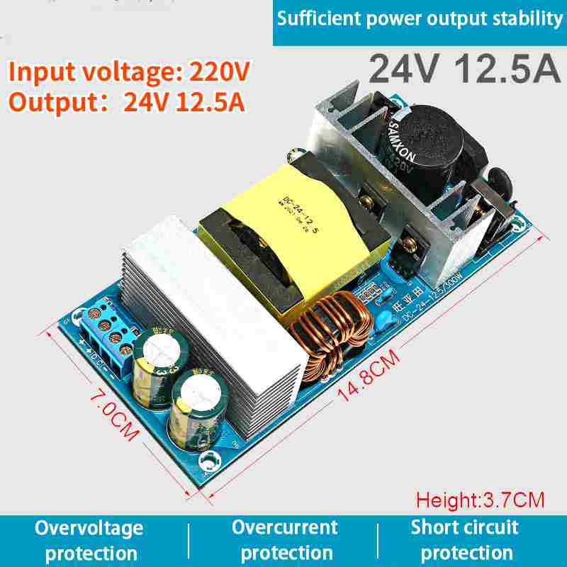

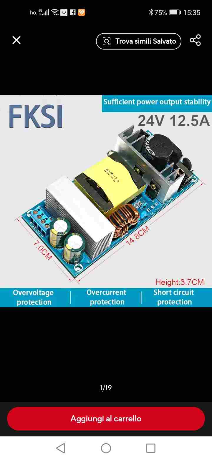

RENATO GABRIOLOTTI Inserito: 7 marzo 2025 Segnala Inserito: 7 marzo 2025 Buongiorno, la tensione di uscita sull'alimentatore in oggetto misurata a vuoto oscilla tra 23,7 e 24,8 V. Secondo voi è normale? Non dovrebbe essere fissa? Grazie Cordialità Renato
mc1988 Inserita: 7 marzo 2025 Segnala Inserita: 7 marzo 2025 (modificato) Dovresti specificare almeno se l'alimentatore ha un trimmer per la regolazione della tensione in uscita (ad es. molti alimentatori Sitop 24VDC hanno l'uscita regolabile tra 19.2VDC e 28.8VDC) e se prelevando corrente dall'alimentatore il valore di tensione si stabilizza o continua ad oscillare. Ciao mc1988 Modificato: 7 marzo 2025 da mc1988
Ctec Inserita: 7 marzo 2025 Segnala Inserita: 7 marzo 2025 14 minuti fa, mc1988 ha scritto: se prelevando corrente dall'alimentatore il valore di tensione si stabilizza o continua ad oscillare Esatto: lo fa a carico (e che carico) o a vuoto? L'oscillazione dell'uscita a volte è indice di un condensatore di livellamento secondario che sta andando al creatore
RENATO GABRIOLOTTI Inserita: 7 marzo 2025 Autore Segnala Inserita: 7 marzo 2025 Grazie per le risposte, l'oscillazione la fà a vuoto, ininterrottamente. No i trimmer di regolazione non c'è, ma il trimmer comunque non capisco cosa c'entra. Grazie comunque per la vostra disponibilità?
Livio Orsini Inserita: 7 marzo 2025 Segnala Inserita: 7 marzo 2025 4 minuti fa, RENATO GABRIOLOTTI ha scritto: ma il trimmer comunque non capisco cosa c'entra. Potrebbe essere il timmer danneggiato, però se non c'è il trimmer escludiamo questa causa. Come ha suggerito Ctec è abbastanza probabile che la causa, o almeno una delle cause, sia un condensatore elettrolitico danneggiato. Questo alimentatore è montato si di un dispositivo? Se si di che dispositivo si tratta? Se un alimentatore a se stante pubblica marca e modello.
RENATO GABRIOLOTTI Inserita: 7 marzo 2025 Autore Segnala Inserita: 7 marzo 2025 8 minuti fa, Livio Orsini ha scritto: Potrebbe essere il timmer danneggiato, però se non c'è il trimmer escludiamo questa causa. Come ha suggerito Ctec è abbastanza probabile che la causa, o almeno una delle cause, sia un condensatore elettrolitico danneggiato. Questo alimentatore è montato si di un dispositivo? Se si di che dispositivo si tratta? Se un alimentatore a se stante pubblica marca e modello. Ecco il mio tipo di alimentatore...
Livio Orsini Inserita: 7 marzo 2025 Segnala Inserita: 7 marzo 2025 Se non metti il link al sito ne sappiamo come prima.
RENATO GABRIOLOTTI Inserita: 7 marzo 2025 Autore Segnala Inserita: 7 marzo 2025 17 minuti fa, Livio Orsini ha scritto: Po essere il timmer danneggiato, però se non c'è il trimmer escludiamo questa causa. Come ha suggerito Ctec è abbastanza probabile che la causa, o almeno una delle cause, sia un condensatore elettrolitico danneggiato. Questo alimentatore è montato si di un dispositivo? Se si di che dispositivo si tratta? Se un alimentatore a se stante pubblica marca e modello. È un alimentatore venduto da Aliexpress il sito cinese.
RENATO GABRIOLOTTI Inserita: 7 marzo 2025 Autore Segnala Inserita: 7 marzo 2025 È un alimentatore venduto da Aliexpress il sito cinese.
Livio Orsini Inserita: 7 marzo 2025 Segnala Inserita: 7 marzo 2025 (modificato) 34 minuti fa, RENATO GABRIOLOTTI ha scritto: È un alimentatore venduto da Aliexpress il sito cinese. Ma ha funzionato? o da subito è instabile? Perchè quella scritta "Suffciente power output stability" mi lascia non poco perplesso. Modificato: 7 marzo 2025 da Livio Orsini
Riccardo Ottaviucci Inserita: 7 marzo 2025 Segnala Inserita: 7 marzo 2025 però sti cinesi sono almeno onesti: affermano che l'alimentatore ha sufficiente stabilità in uscita....🤣 Attento che non ti scoppi in mano!
RENATO GABRIOLOTTI Inserita: 7 marzo 2025 Autore Segnala Inserita: 7 marzo 2025 È un alimentatore venduto da Aliexpress il sito cinese.
RENATO GABRIOLOTTI Inserita: 7 marzo 2025 Autore Segnala Inserita: 7 marzo 2025 Ho provato a mettere un carico dell'ordine di 50 mA, successivamente misurando la tensione risulta stabile. Qundi e tutto OK. Grazie di tutto Mi spice deluderlo Sig.Riccardo ne ho comprati tantissimi dai siti cinesi, e anche qusta volta come vede non mi è scappato di mano...
NovellinoXX Inserita: 7 marzo 2025 Segnala Inserita: 7 marzo 2025 55 minuti fa, Riccardo Ottaviucci ha scritto: però sti cinesi sono almeno onesti: affermano che l'alimentatore ha sufficiente stabilità in uscita Spesso le traduzioni sono da cani .......Chihuahua 😁
Ctec Inserita: 8 marzo 2025 Segnala Inserita: 8 marzo 2025 Gli alimentatori switching hanno spesso un carico minimo applicato in uscita, internamente. Serve proprio ad evitare instabilità a carichi bassi (o nulli...). Probabilmente non è stato montato. Per fare in modo che sia ben stabile, visto che con 50mA lo è, salda sotto il connettore di uscita una resistenza da 470 ohm (dovrebbe essere 480, ma 51mA va bene lo stesso), 2W Se poi preferisci, e io lo farei, prova a mettere carichi inferiori, penso intorno a 10-20mA, in modo da ridurre la dissipazione sulla resistenza
