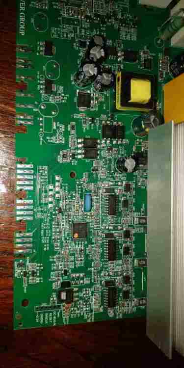

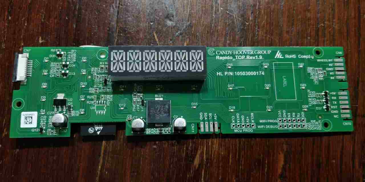

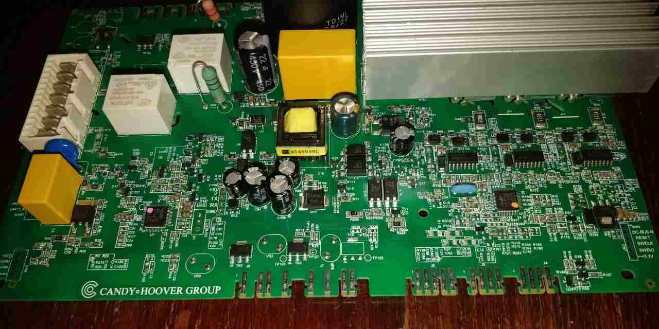

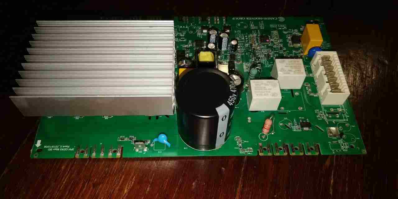

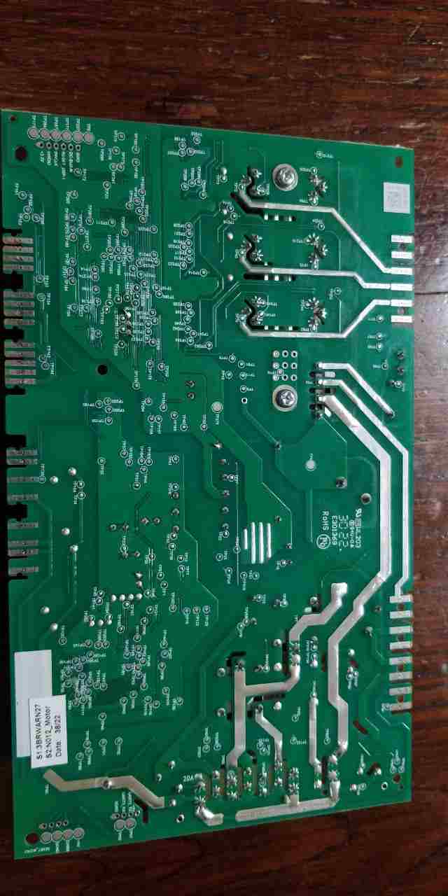

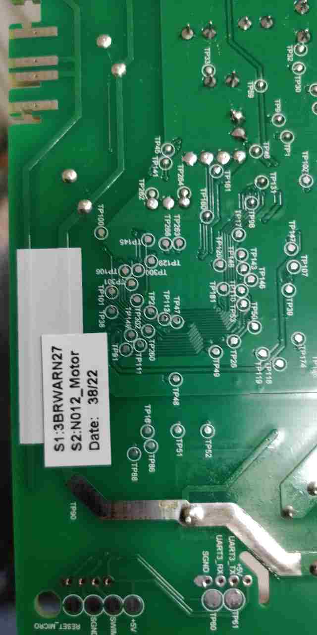

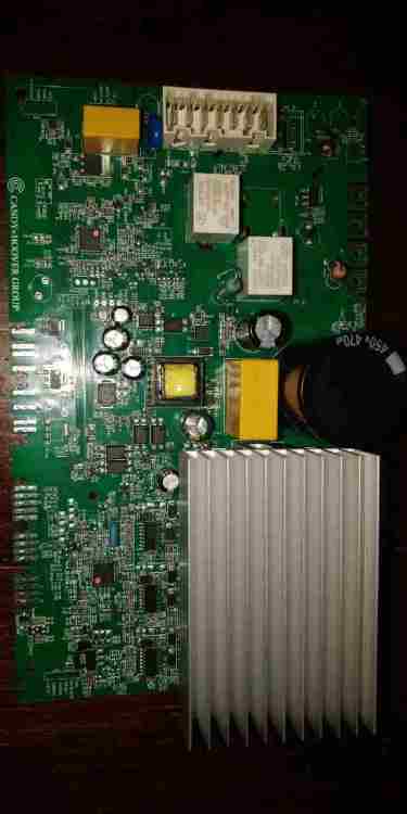

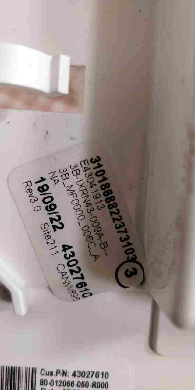

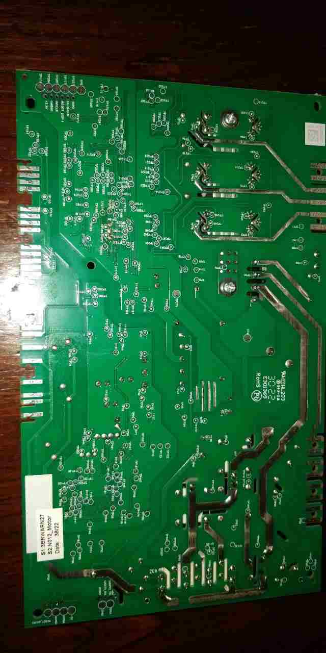

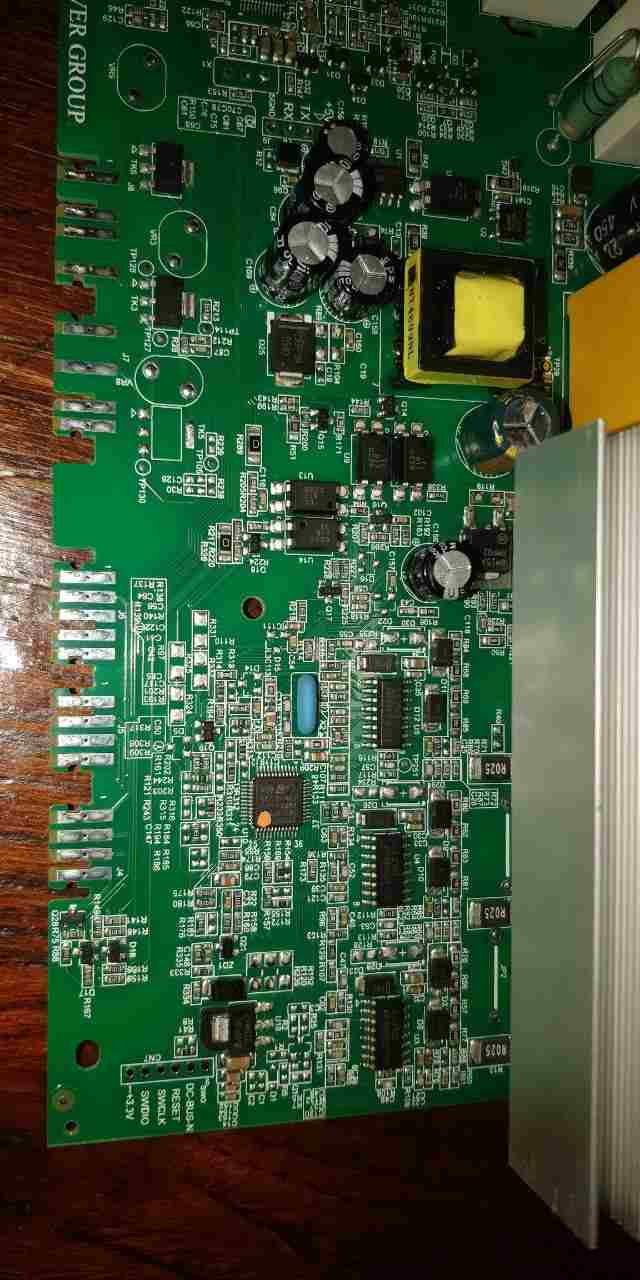

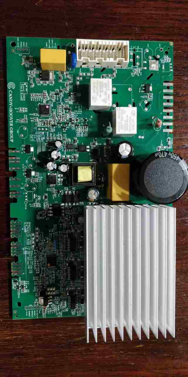

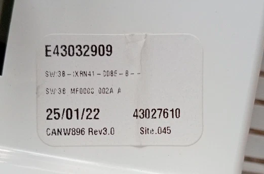

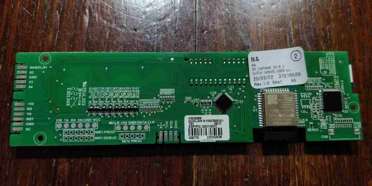

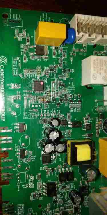

Salve, ho un problema con la mia lavatrice Hoover: è iniziato tutto a ottobre quando una volta caricata la lavatrice, chiuso l'oblò (è scattata la serratura) e selezionato il ciclo, si è bloccata ed era impossibile aprire l'oblò o far partire il programma col play; abbiamo provato a spengerla e riaccenderla, riaccenderla dopo mezz'ora staccata dalla corrente ma niente. al telefono con l'assistenza (era ancora in garanzia) ci fece sbloccare manualmente l'oblò, ma dopo aver tolto finalmente i panni e provato a richiudere l'oblò di nuovo si ribloccava. Dopo qualche tentativo manuale di apri-chiudi e riattaccando la corrente sembrava ripartita. Quindi sul momento sembrava che il problema della chiusura fosse risolto e venne chiusa la segnalazione all'assistenza. La settimana scorsa (ormai garanzia scaduta) si è ripresentato il solito problema e convinto che fosse sempre un problema di serratura stavolta ho ordinato e sostituito l'elettroserratura, ma non è cambiato nulla. Inoltre avevo notato che il cestello appena sbloccato manualmente era leggermente duro da girare, e tornava normale solo se staccavo la corrente per circa un quarto d'ora almeno. Ho provato ad indagare su altri componenti: elettrovalvola (ma dal test risultava tutto ok); il pressostato ho provato a soffiarci dentro una volta tolto dalla lavatrice e non ho sentito il click della membrana e soffiando molto forte una volta ricollegato alla lavatrice partiva il motorino di scarico, quindi pensando che fosse in tilt ho sostituito anche lui ma il problema non si è risolto. Oggi ho smontato la scheda frontale (10503000174) e quella di controllo (43027610) ma anche quelle visivamente non sembrano avere problemi. A questo punto non so più come risolvere il problema. Consigli? se vi serve altri dati oppure foto fatemi sapere grazie mille andrea
photo_2025-03-07_21-43-35 (2).jpg
photo_2025-03-07_21-43-40 (2).jpg
photo_2025-03-07_21-43-42 (2).jpg
photo_2025-03-07_21-43-43 (2).jpg
questi sono i codici della mia scheda  avrei trovato questa simile su ebay  ha i codici uguali tranne la parte E---- e la marca diversa candy ma da quello che ho capito la candy e la hoover montano le solite schede. Secondo voi potrebbe andare bene?
questi sono i codici di quella di ebay
