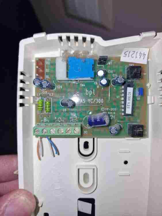

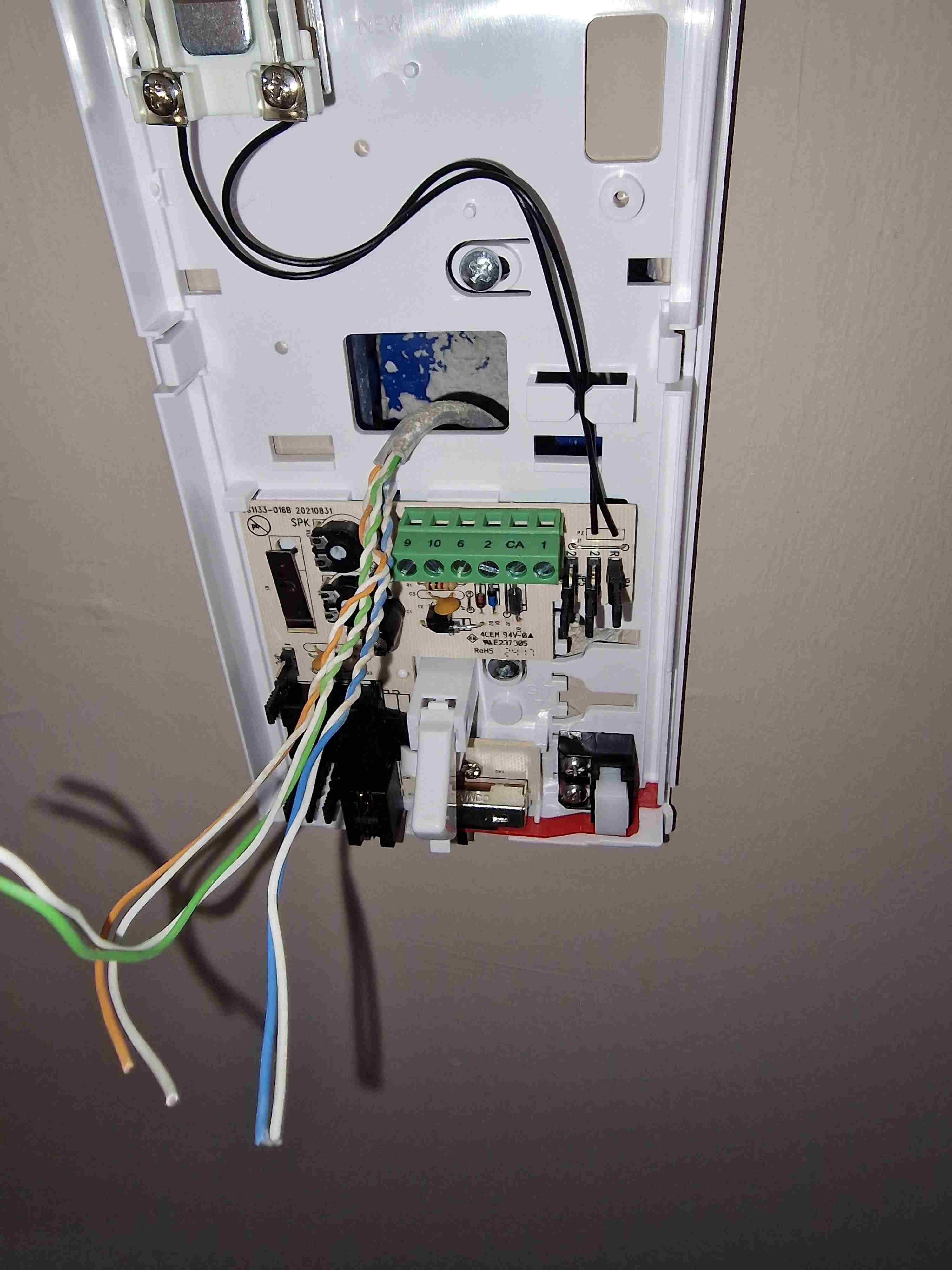

diego120 Inserito: 8 marzo 2025 Segnala Inserito: 8 marzo 2025 Buon pomeriggio un saluto a tutti, avrei un problema sulla sostituzione di un citofono, dopo averlo sentito come.scheda tecnica si sente solo un leggero ronzio,allego foto se qualcuno riesce a darmi una soluzione. Vi ringrazio (la.foto con il citofono e i fili tagliati è il vecchio, l'altro quello da montare)
Ggiovanni Inserita: 8 marzo 2025 Segnala Inserita: 8 marzo 2025 ciao Diego, i due citofoni non sono compatibili. Devi prendere un modello compatibile con i sistemi X2 TECHNOLOGY o sistema 300 di bpt (dipende quale dei due è installato nel tuo palazzo/condominio/villetta).
ROBY 73 Inserita: 8 marzo 2025 Segnala Inserita: 8 marzo 2025 (modificato) Ciao diego120, 16 ore fa, diego120 ha scritto: avrei un problema sulla sostituzione di un citofono, dopo averlo sentito come.scheda tecnica si sente solo un leggero ronzio........ Non so nemmeno come tu abbia seguito (se "sentito" avrebbe voluto stare per "seguito") la scheda tecnica per quei due citofoni e come il risultato possa essere un semplice ronzio, visto che i due sistemi sono completamente diversi, dove il tuo BPT è un digitale su BUS a due fili, mentre l'Urmet 1133/15 è un citofono analogico. Inoltre, non dovrebbero funzionare nemmeno la suoneria / chiamata e nemmeno l'apri cancello, giusto? Devi comprare un citofono CAME / BPT del Sistema X1, serie AGATA art. AGT A cod. 840CA-0040, oppure art. AGT A EVO cod. 840CA-0050, che naturalmente andrà programmato perché possa rispondere alla chiamata premendo il pulsante del tuo campanello. Modificato: 9 marzo 2025 da Maurizio Colombi Perchè evidenziare dei nomi che si leggono ugualmente?
diego120 Inserita: 9 marzo 2025 Autore Segnala Inserita: 9 marzo 2025 Grazie per le gentili risposte provvederò a seguire i vostri consigli, complimenti Buomaserata
