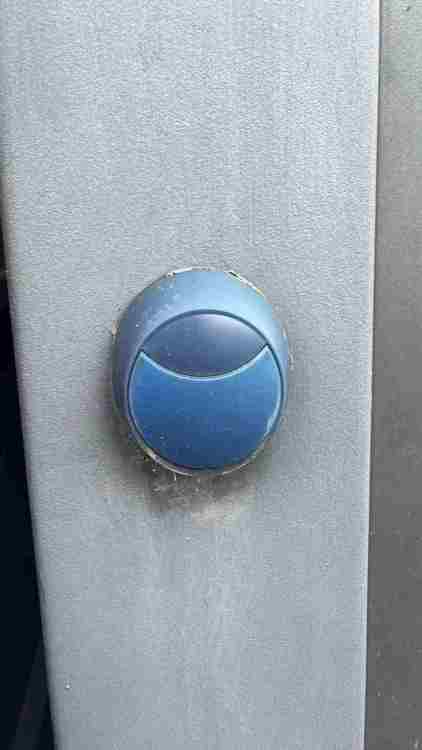

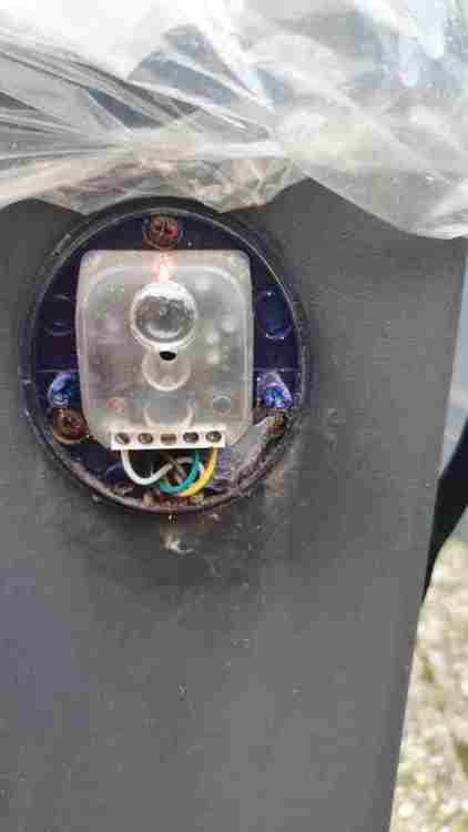

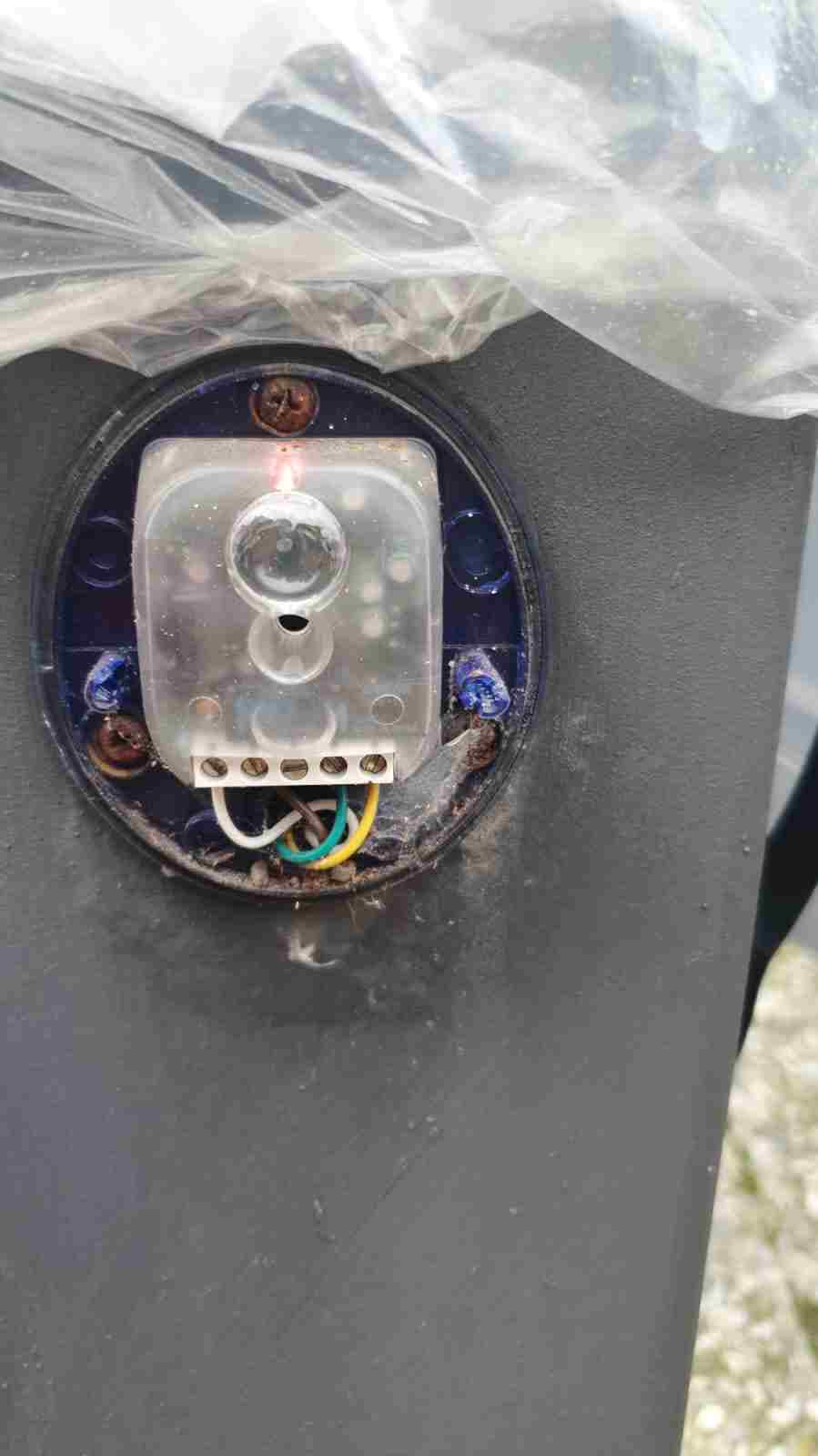

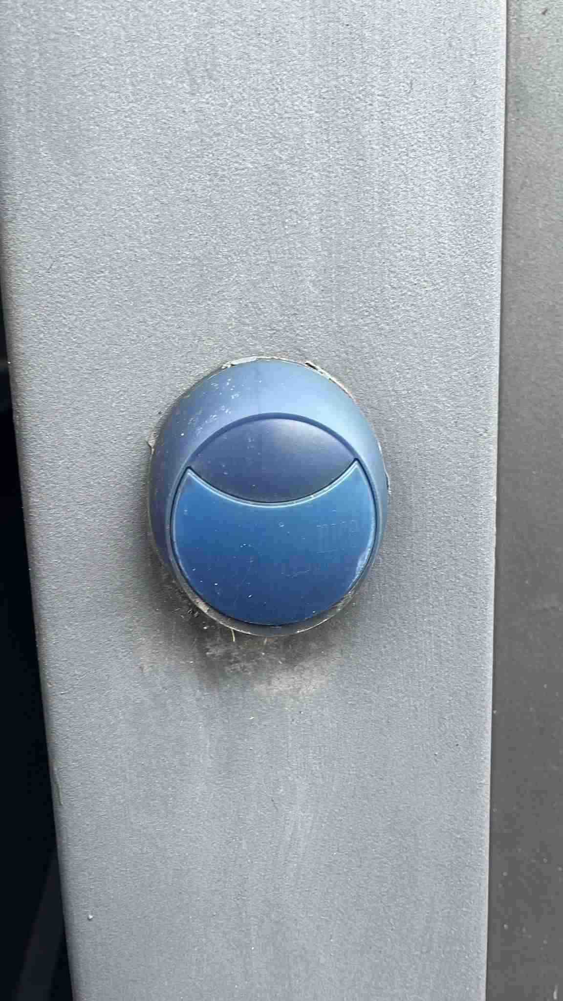

sevenhouses Inserito: 8 marzo 2025 Segnala Inserito: 8 marzo 2025 Salve, Mio figlio uscendo dal cancello ha urtato contro una fotocellula Nice. Non conosco il modello, allego una foto di quella rimasta sana, qualcuno può aiutarmi? Grazie in anticipo Giuseppe
ROBY 73 Inserita: 8 marzo 2025 Segnala Inserita: 8 marzo 2025 Ciao sevenhouses, 5 ore fa, sevenhouses ha scritto: Non conosco il modello, allego una foto di quella rimasta sana, Era meglio se postavi anche la foto di quella rotta per capire se sia una MOON MOF tradizionale, oppure MOONBUS MOFB https://www.niceforyou.com/sites/default/files/upload/manuals/ISTFM.4854.pdf https://www.elettrocarnia.it/wp-content/uploads/2016/06/nicmofb_fotocellula_nice_bus.pdf Altrimenti apri questa sana e posta la foto aperta
sevenhouses Inserita: 9 marzo 2025 Autore Segnala Inserita: 9 marzo 2025 Ciao Roby 73, Grazie per la risposta. Allego la foto di quella rotta. Sembrerebbe una MOON MOF tradizionale, sei d'accordo con me? Grazie Giuseppe
ROBY 73 Inserita: 9 marzo 2025 Segnala Inserita: 9 marzo 2025 (modificato) 11 ore fa, sevenhouses ha scritto: Sembrerebbe una MOON MOF tradizionale, sei d'accordo con me? Sì esatto! Se vuoi i soli ricambi del guscio cerca il codice PRBMOF, mentre le sole schede sono il codice SPTB099B1. Oppure da sostituire interamente, per rimanere in casa NICE, con le nuove EPL o EPM, (attenzione che ci sono anche quelle su BUS che hanno lo stesso codice, ma seguito con la "B" finale). Oppure puoi prendere qualsiasi altra marca e modello di fotocellule tradizionali che preferisci. Facci sapere gli sviluppi Ciao prego Modificato: 9 marzo 2025 da ROBY 73
