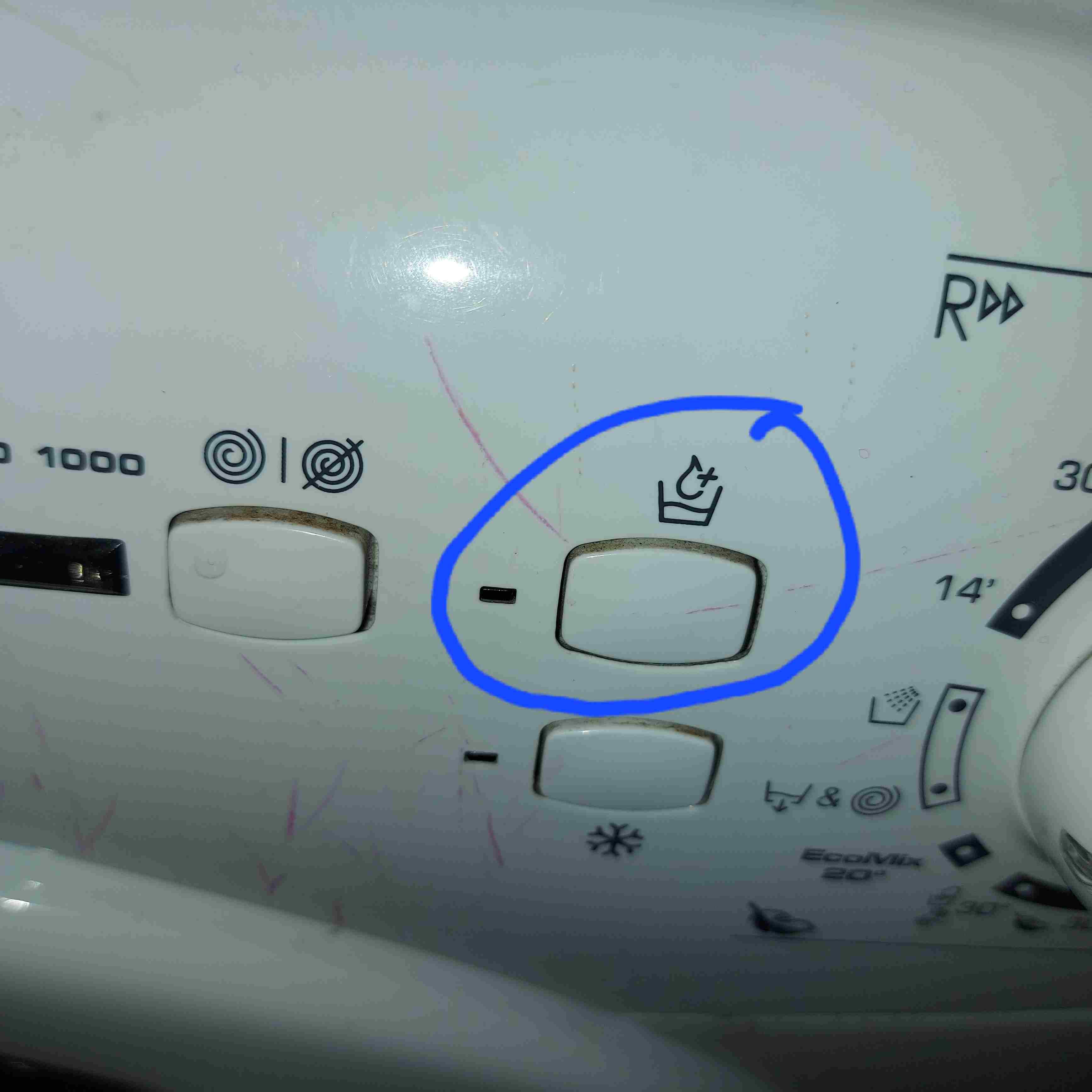

Attaciro Inserito: 8 marzo 2025 Segnala Inserito: 8 marzo 2025 Salve, ho una lavatrice del modello in oggetto. Da qualche giorno durante il lavaggio prima della centrifuga lampeggia 3 volte e si blocca. Ho testato sia la fase di carico che quella di carico e sembra che funzionino. In particolare da manuale il 3 lampeggi fanno riferimento a malfunzionamenti della fase di scarico, pertanto ho pulito il filtro, il manicotto sotto alla valvola di scarico ed ho verificato che l'acqua viene scaricata. Durante il lavaggio però dopo il blocco l'acqua non viene espulsa, inoltre noto un rumore differente durante i giri pre-centrifuga. Qualcuno ha indicazioni sulla possibile soluzione? Grazie in anti
UABC80 Inserita: 9 marzo 2025 Segnala Inserita: 9 marzo 2025 10 ore fa, Attaciro ha scritto: inoltre noto un rumore differente durante i giri pre-centrifuga. Che tipo di rumore? Potrebbe anche essere la pompa di scarico guasta; quelle magnetiche dopo pochi anni di funzionamento tendono a funzionare a tratti
Attaciro Inserita: 9 marzo 2025 Autore Segnala Inserita: 9 marzo 2025 2 ore fa, UABC80 ha scritto: Che tipo di rumore? Potrebbe anche essere la pompa di scarico guasta; quelle magnetiche dopo pochi anni di funzionamento tendono a funzionare a tratti Lo scarico sembra funzionare. Quando avvio la lavatrice, dopo il primo carico d'acqua lo scarico espelle l'acqua correttamente. Successivamente la lavatrice va in blocco lampeggia 3 volte la spia nell'immagine allegata e pertanto non completando il ciclo resta acqua all'interno. Dai tre lampeggi sembrerebbe che sia lo scarico, ho pulito anche il manicotto e filtro e sembra tutto ok. Potrebbe essere il condensatore che non da lo spunto per avviare la centrifuga e causare il blocco con conseguente mancato scarico acqua?
UABC80 Inserita: 9 marzo 2025 Segnala Inserita: 9 marzo 2025 Il fatto è che la macchina parte in centrifuga dopo aver scaricato e non prima; quindi se non va in centrifuga o è la pompa guasta o che per qualche motivo non viene alimentata. Oppure ancora è il pressostato che non dà il consenso alla centrifuga Poi, non conosco il modello e quindi potrei sbagliarmi, però mi sa che quella lavatrice ha il motore a spazzole e di conseguenza il condensatore non c'è Se puoi, registra un video della macchina in funzione, caricalo da qualche parte e metti qui il link; così possiamo anche sentire il rumore di cui parli
Attaciro Inserita: 9 marzo 2025 Autore Segnala Inserita: 9 marzo 2025 2 ore fa, UABC80 ha scritto: Il fatto è che la macchina parte in centrifuga dopo aver scaricato e non prima; quindi se non va in centrifuga o è la pompa guasta o che per qualche motivo non viene alimentata. Oppure ancora è il pressostato che non dà il consenso alla centrifuga Poi, non conosco il modello e quindi potrei sbagliarmi, però mi sa che quella lavatrice ha il motore a spazzole e di conseguenza il condensatore non c'è Se puoi, registra un video della macchina in funzione, caricalo da qualche parte e metti qui il link; così possiamo anche sentire il rumore di cui parli Grazie per la risposta, posterò video e foto del modello. Il fatto che a inizio lavaggio la pompa scarica l'acqua non esclude un suo malfunzionamento?
Attaciro Inserita: 9 marzo 2025 Autore Segnala Inserita: 9 marzo 2025 Grazie per la risposta, posterò video e foto del modello. Il fatto che a inizio lavaggio la pompa scarica l'acqua non esclude un suo malfunzionamento?
UABC80 Inserita: 10 marzo 2025 Segnala Inserita: 10 marzo 2025 No, purtroppo non lo esclude Volendo, quando la macchina non scarica, si potrebbe vedere se la pompa viene alimentata oppure no mettendo in parallelo qualcosa che assorba poco, come ad esempio una piccola spia al neon o anche il tester; ma visto che le arrivano i 220V bisogna saperlo fare in sicurezza
Attaciro Inserita: 10 marzo 2025 Autore Segnala Inserita: 10 marzo 2025 4 ore fa, UABC80 ha scritto: No, purtroppo non lo esclude Volendo, quando la macchina non scarica, si potrebbe vedere se la pompa viene alimentata oppure no mettendo in parallelo qualcosa che assorba poco, come ad esempio una piccola spia al neon o anche il tester; ma visto che le arrivano i 220V bisogna saperlo fare in sicurezza Ciao, grazie per la tua disponibilità. Ho verificato ed effettivamente il mio modello non prevede il condensatore, ma le spazzole. Come da tua richiesta trovi i video qui: VideoLavatrice . Inoltre, come informazione aggiuntiva ho notato che il problema si verifica nel caso di più cicli di lavaggio consecutivi, e se in caso di blocco elimino l'alimentazione per qualche ora, al prossimo avvio riesco (al momento) a completare un lavaggio. Grazie in anticipo.
UABC80 Inserita: 11 marzo 2025 Segnala Inserita: 11 marzo 2025 Io resto dell'idea che il problema sia la pompa di scarico che si sta rompendo del tutto o magari è il pressostato (che si vede togliendo il pannello superiore della lavatrice) che non rileva il vuoto in vasca e quindi non fa partire la centrifuga, con conseguente blocco della macchina. Potresti provare a staccare il tubicino dall'alto e soffiarci dentro: deve essere libero. Ma siccome a volte non basta, bisogna pulire bene anche la trappola dell'aria che si trova all'altro capo del tubicino ravanandoci dentro con del filo elettrico, spellato per 2-3 centimetri In caso di dubbi posta delle foto
Attaciro Inserita: 11 marzo 2025 Autore Segnala Inserita: 11 marzo 2025 2 ore fa, UABC80 ha scritto: Io resto dell'idea che il problema sia la pompa di scarico che si sta rompendo del tutto o magari è il pressostato (che si vede togliendo il pannello superiore della lavatrice) che non rileva il vuoto in vasca e quindi non fa partire la centrifuga, con conseguente blocco della macchina. Potresti provare a staccare il tubicino dall'alto e soffiarci dentro: deve essere libero. Ma siccome a volte non basta, bisogna pulire bene anche la trappola dell'aria che si trova all'altro capo del tubicino ravanandoci dentro con del filo elettrico, spellato per 2-3 centimetri In caso di dubbi posta delle foto Grazie mille. Ci orovo
