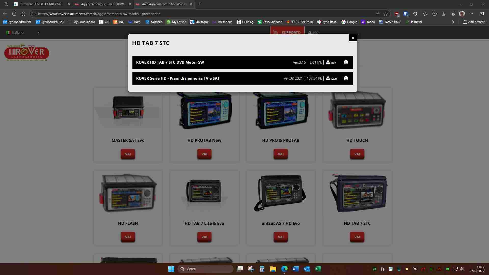

DNA_andrew75oty
Ciao a tutti,
possiedo il misuratore di campo in oggetto, è un pò datato ma per le verifiche che devo fare mi basta.
Mi domandavo se qualcuno ha l'ultimo FW disponibile, sul sito ufficiale ROVER è fuori supporto.
Io ho la versione HW 1.0 e FW 3.16a boot 1.08.
Grazie a tutti
  • 2 months later...
Il 09/03/2025 alle 15:28 , DNA_andrew75oty ha scritto:
Ciao a tutti,
possiedo il misuratore di campo in oggetto, è un pò datato ma per le verifiche che devo fare mi basta.
Mi domandavo se qualcuno ha l'ultimo FW disponibile, sul sito ufficiale ROVER è fuori supporto.
Io ho la versione HW 1.0 e FW 3.16a boot 1.08.
Grazie a tutti
Ciao, HW e FW che ai a bordo sono gli ultimi disponibili, non ci saranno altri aggiornamenti. Comunque  se ti iscrivi sul sito Rover, puoi vedere tutti gli agg. anche dei fuori produzione.
FW  HD-TAB 7- STC .jpg
