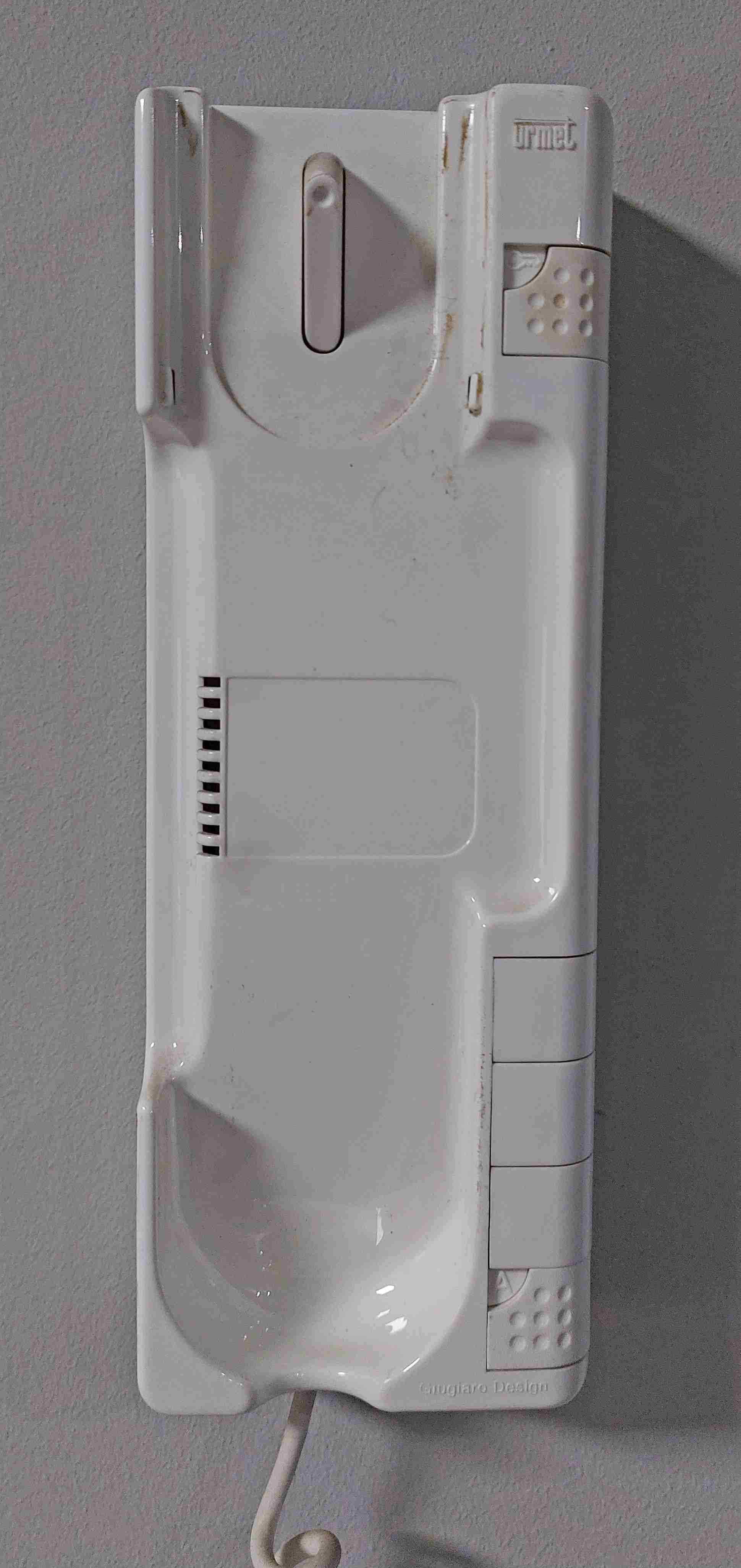

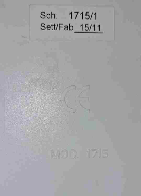

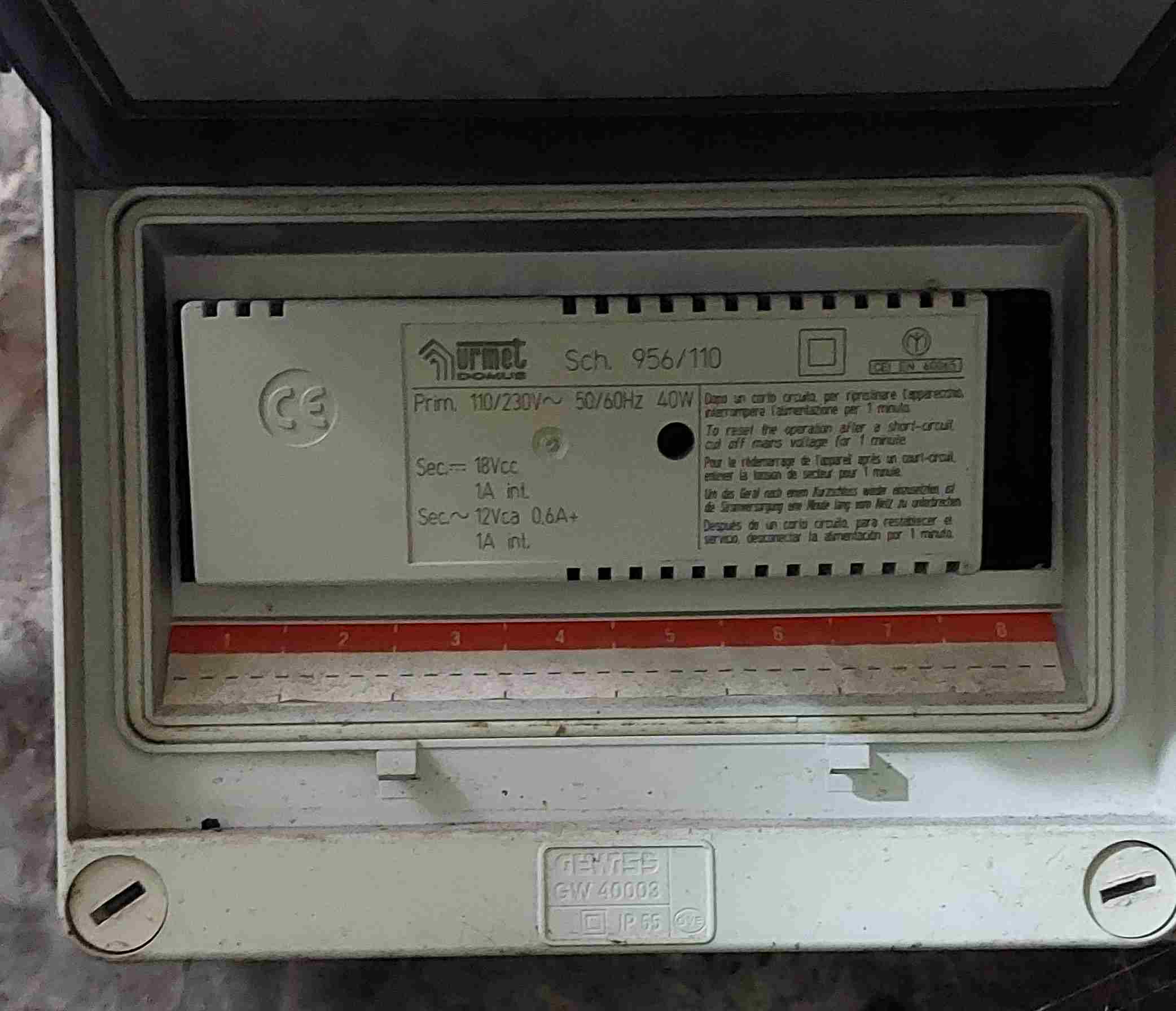

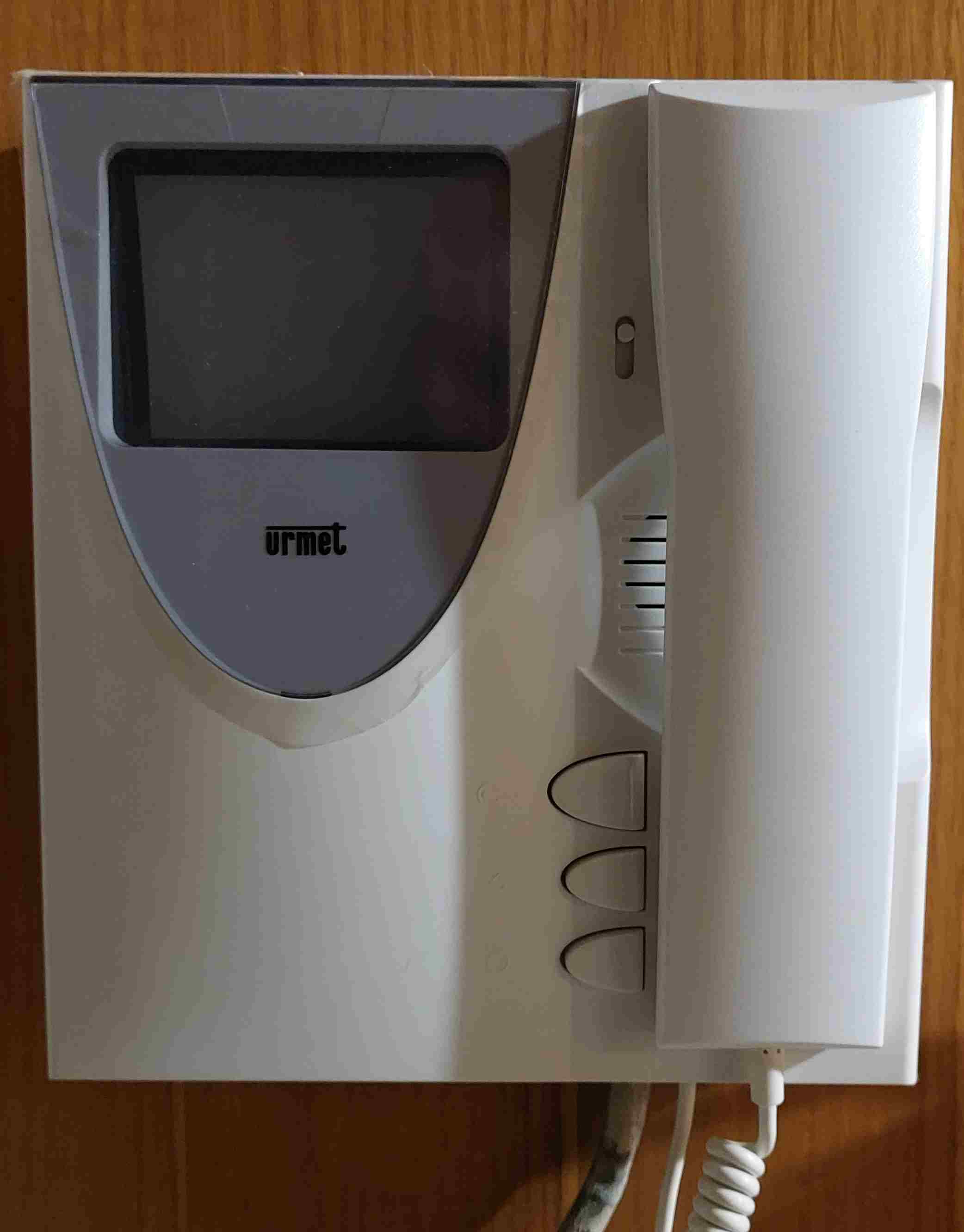

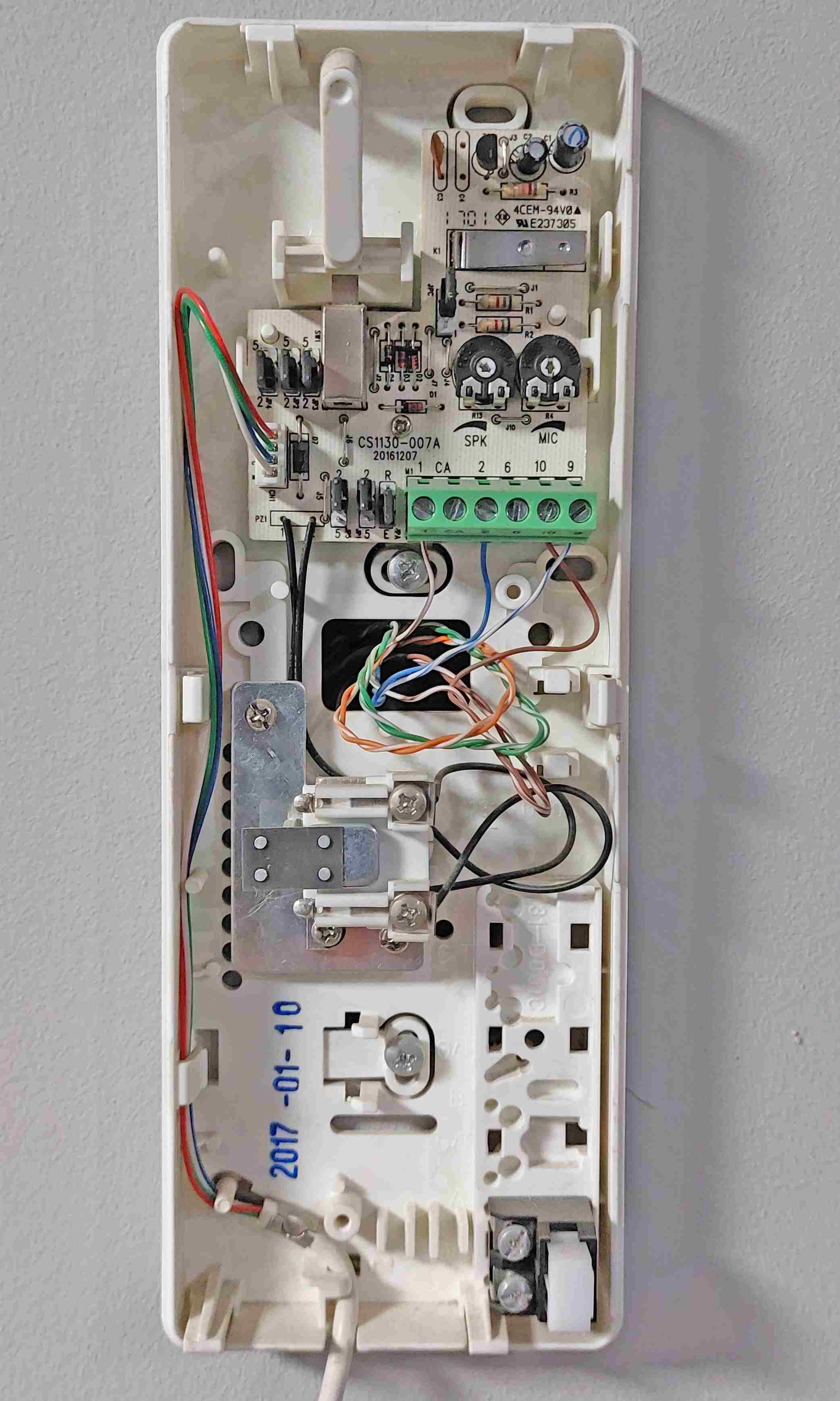

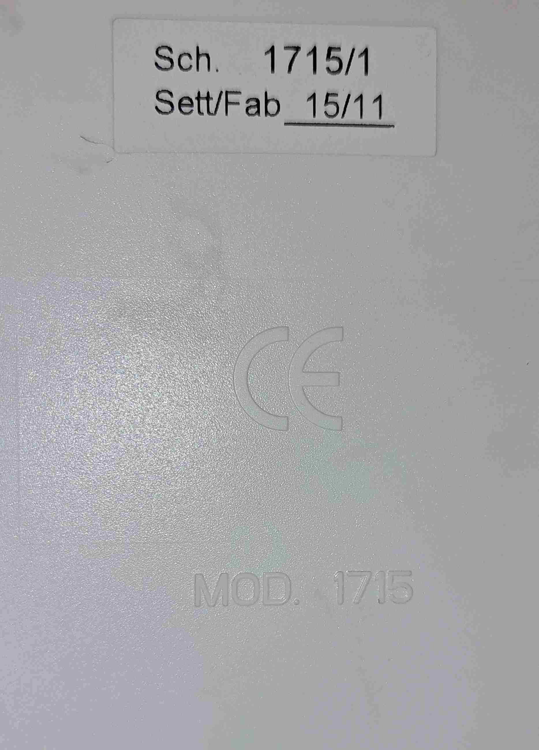

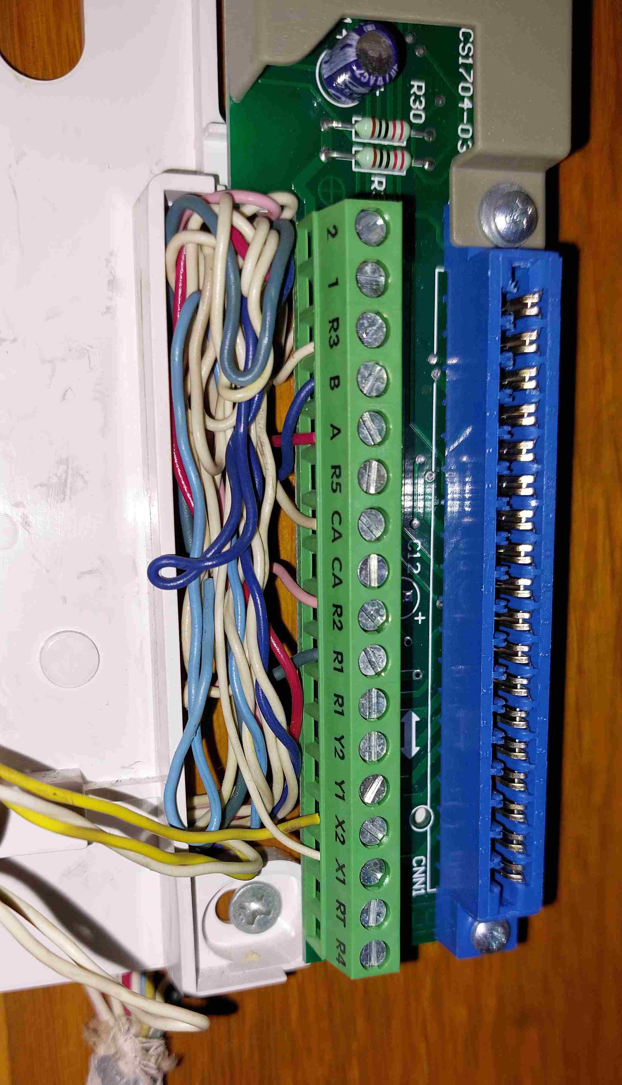

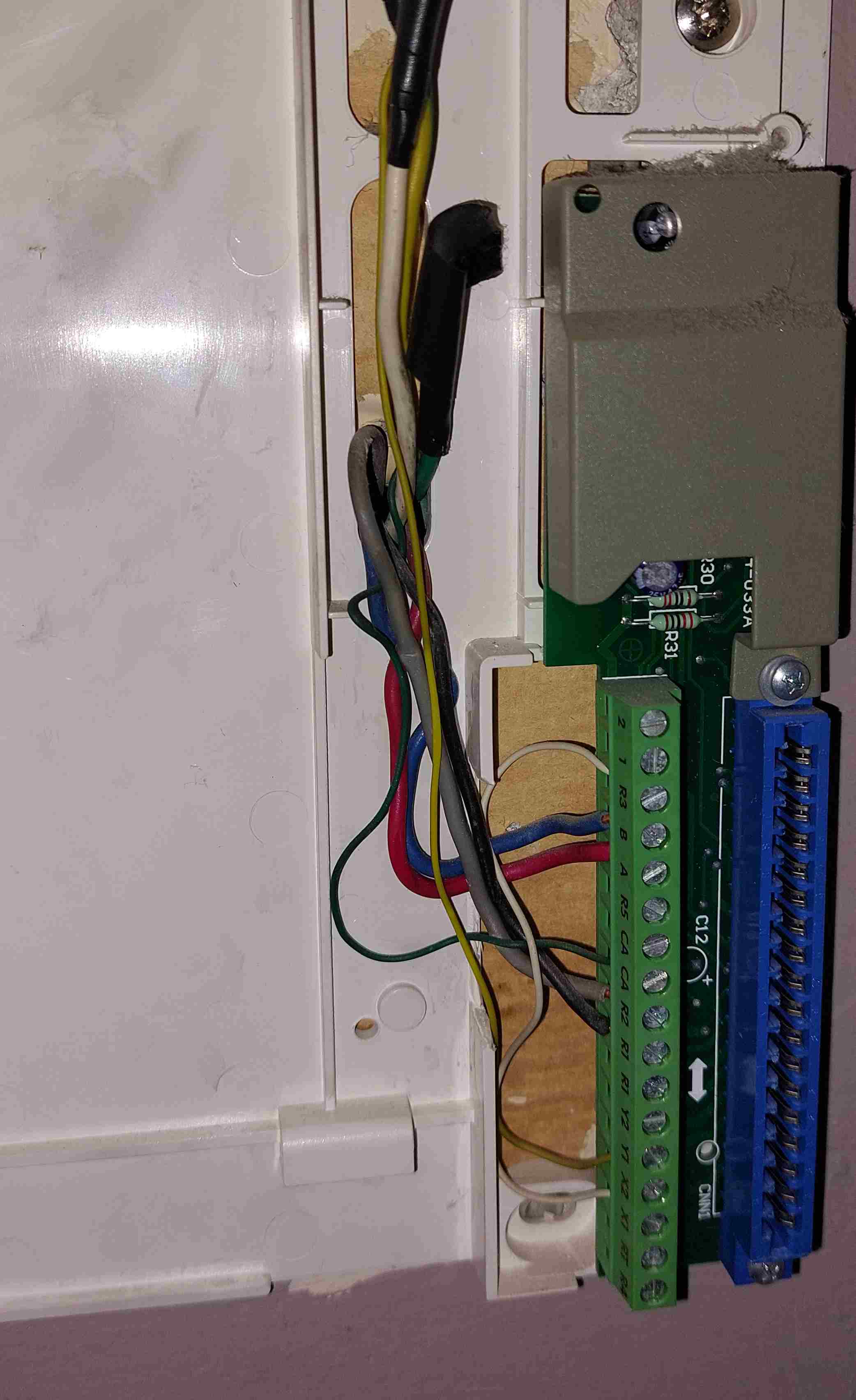

jukai Inserito: 10 marzo 2025 Segnala Inserito: 10 marzo 2025 Buongiorno, da qualche giorno il mio citofono ha smesso di suonare, apre il cancello, la comunicazione è funzionate ma non si sente il suono del campanello. L' impianto è composto da altri due (video ) citofoni dove il suono è presente. Suppongo a questo punto che l' impianto non abbia problemi ma che il guastyo sia all' interno di questo citofono. Cosa dovrei andare a verificare per riconoscere un' eventuale guasto? Grazie.
luigi69 Inserita: 10 marzo 2025 Segnala Inserita: 10 marzo 2025 Ma non vi è collegato nulla sul CA E i ponticelli sono su 2 fili con chiamata elettronica.... A vederlo così 4 fili , non ha mai suonato I video , che sistema sono ?
jukai Inserita: 10 marzo 2025 Autore Segnala Inserita: 10 marzo 2025 I videocitofoni dovrebbero essere gli elvox giotto, ti assicuro che il citofono ha funzionato per quasi 10 anni.
luigi69 Inserita: 10 marzo 2025 Segnala Inserita: 10 marzo 2025 Ok non sono urmet.....non conosco gli elvox vediamo se passa chi conosce l prodotto e come sia compatibile con 1133
Ggiovanni Inserita: 10 marzo 2025 Segnala Inserita: 10 marzo 2025 2 hours ago, jukai said: I videocitofoni dovrebbero essere gli elvox giotto Strano... manda una foto di tutti i componenti dell'impianto 2 hours ago, jukai said: ti assicuro che il citofono ha funzionato per quasi 10 anni. Potrebbe essersi semplicemente rotto e va sostituito 2 hours ago, luigi69 said: E i ponticelli sono su 2 fili con chiamata elettronica Non è che dientro le quinte sono accoppiati a due a due? In questo modo sarebbe riconducibile ad un classico urmet 2 fili. Magari jukai si è confuso sul modello del videocitofono
Roberto Garoscio Inserita: 10 marzo 2025 Segnala Inserita: 10 marzo 2025 La fonica funziona anche se non si preme il pulsante di chiamata? Il posto esterno è Urmet o Elvox?
ROBY 73 Inserita: 10 marzo 2025 Segnala Inserita: 10 marzo 2025 Ciao jukai, tanto per essere certi, l'impianto è di una casa singola e non condominiale, giusto? 2 ore fa, jukai ha scritto: I videocitofoni dovrebbero essere gli elvox giotto, Posta le foto del videocitofono e poi smontali e posta anche le foto della base di fissaggio dove sono i collegamenti e anche del retro dell'apparecchio dove sono scrittoi gli articoli. Posta anche la foto dell'alimentatore che vediamo se è Elvox o Urmet 2 ore fa, jukai ha scritto: ti assicuro che il citofono ha funzionato per quasi 10 anni. C'è il jumper JPA in posizione E, quindi con chiamata elettronica, però come è già stato detto non c'è nessun filo collegato nel morsetto CA, quindi in teoria (e anche in pratica) è impossibile che il citofono suoni; quindi, non è che per caso ci sia una suoneria esterna in un'altra scatola, oppure nella scatola dietro al citofono e non te ne sei mai reso conto? 6 ore fa, jukai ha scritto: il mio citofono ha smesso di suonare, apre il cancello, la comunicazione è funzionate ma non si sente il suono del campanello. Anche in questo caso, in teoria è impossibile che la fonica funzioni, visto che non c'è nessun ponte tra i morsetti 10 e 6, dove il 10 è il comune del pulsante di apertura ed il 6 il comune della fonica.
jukai Inserita: 11 marzo 2025 Autore Segnala Inserita: 11 marzo 2025 Più tardi faccio e foto di tutti gli impianti. Intanto vi dico che l' impianto di 2 videocitofoni più unità esterna sono stati installati per primi e sono elvox, il citofono urmet è stato messo successivamente. La fonica funziona semplicemente alzando la cornetta. Il fatto che si sia una suoneria esterna è piuttosto improbabile, che io veda non c'è nulla che sia riconducibile ad una suoneria, nemmeno prese o simili. Parliamo di casa singola su più piani.
jukai Inserita: 11 marzo 2025 Autore Segnala Inserita: 11 marzo 2025 Come non detto, mi tocca smentirmi da solo... TUTTO Urmet! Pomeriggio provo ad aprire i videocitofoni e faccio qualche foto.
Ggiovanni Inserita: 11 marzo 2025 Segnala Inserita: 11 marzo 2025 Verifica con un tester se i cavi sono accoppiati a due a due
ROBY 73 Inserita: 12 marzo 2025 Segnala Inserita: 12 marzo 2025 15 ore fa, jukai ha scritto: ..........Pomeriggio provo ad aprire i videocitofoni e faccio qualche foto. Direi doverose le foto
jukai Inserita: 13 marzo 2025 Autore Segnala Inserita: 13 marzo 2025 Ieri sembrava aver ripreso a funzionare, ha suonato una volta poi nulla. Ecco le foto dell' interno dei due videocitofoni.
Roberto Garoscio Inserita: 13 marzo 2025 Segnala Inserita: 13 marzo 2025 Verifica il pulsante di chiamata se funzionante.
