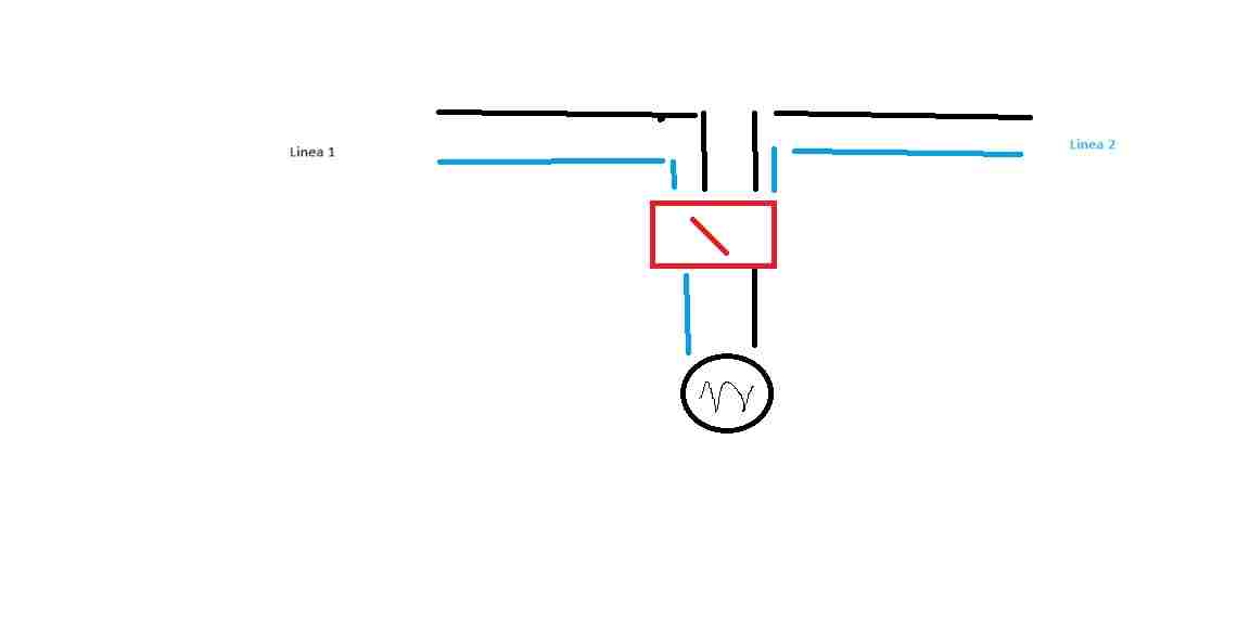

Richiesta consiglio sull' esistenza d'un eventuale relè che soddisfi la mia necessità
Scusate l'eventualissima rozzezza del seguente schema...
Ho nel quadro di controllo due linee che alimentano le luci del giardino.
Sulla Linea 1 c'è un sensore di movimento e crepuscolare che ne controlla alcune.
Sulla Linea 2 ce ne sono altre che accendo quando ricevo ospiti in giardino.
La mia richiesta riguarda la necessità di escludere la Linea 1 quando attivo la Linea 2.
Esiste un qualche tipo di relè che soddisfi questa necessità?
mrgianfranco
53 minuti fa, Davarch ha scritto:
Esiste un qualche tipo di relè che soddisfi questa necessità?
Un semplice relè a zoccolo con contatto NC che si alimenta insieme alla linea 2 aprendo il contatto che taglierà alimentazione alla linea1..
