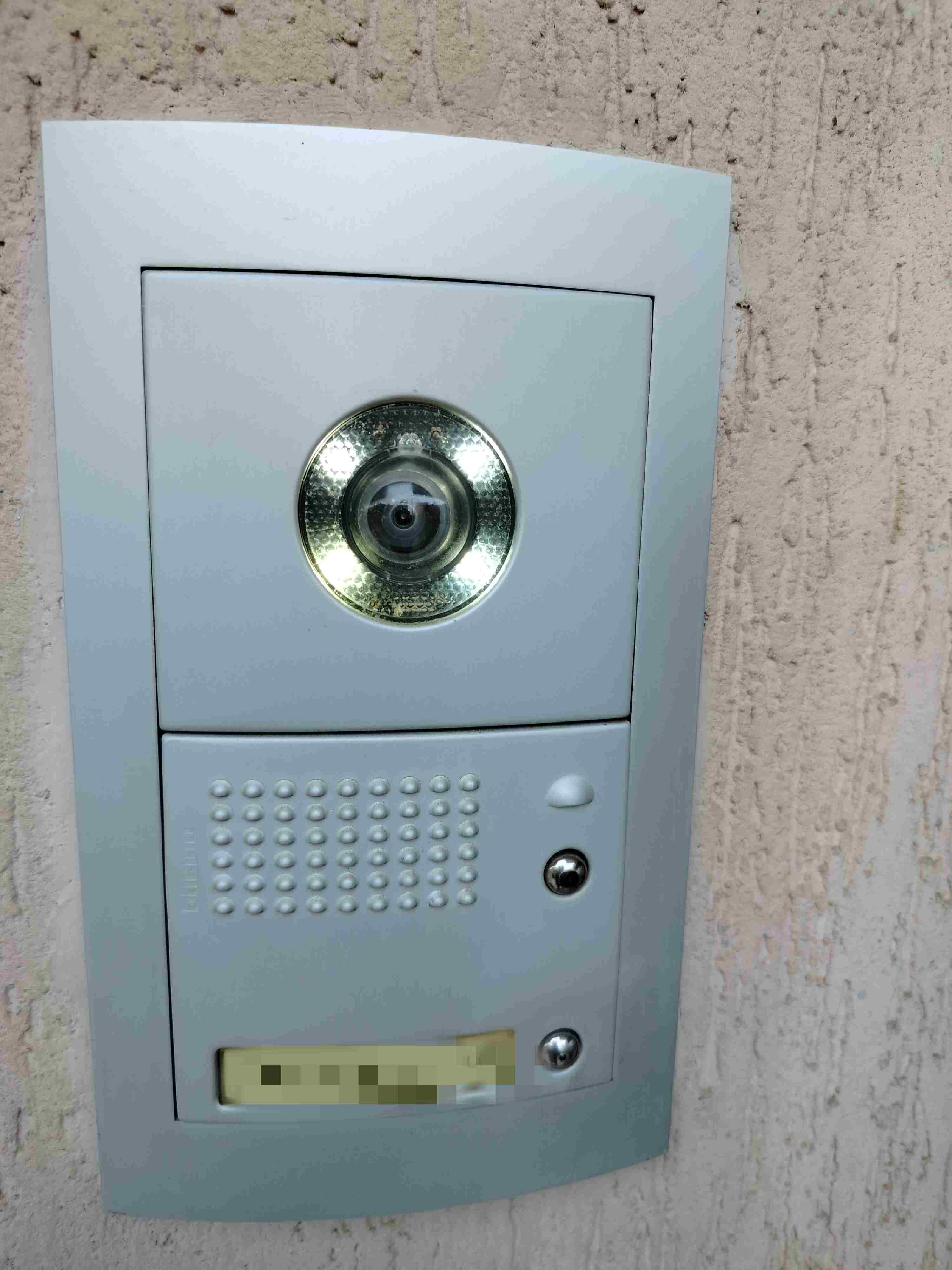

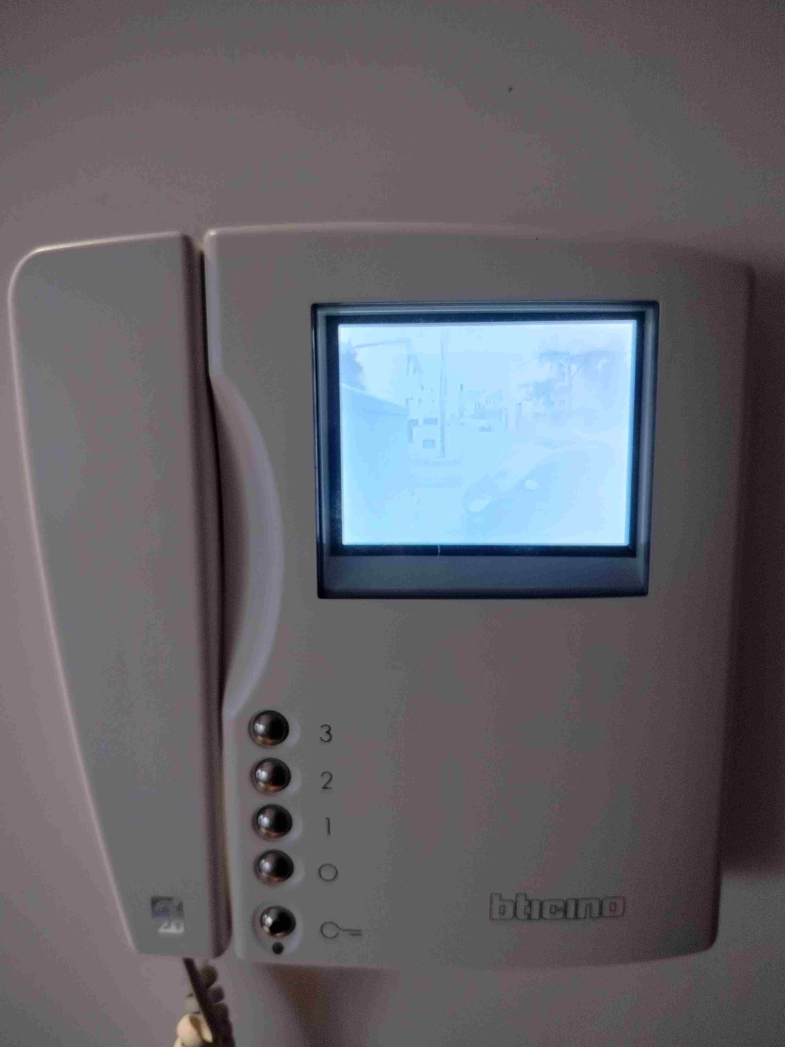

irudoid Inserito: 11 marzo 2025 Segnala Inserito: 11 marzo 2025 Salve, sono a risolvere un problema sulla qualità video di un impianto monofamiliare BTicino; il posto esterno sfera è quello in foto, quando vi è una bussata il monitor interno viene disturbato da linea orizzontale fino a non far vedere nulla. L'impianto ha solo una cornetta video e una solo audio swing, ha circa quindici anni e ha sempre funzionato egregiamente.
Maurizio Colombi Inserita: 11 marzo 2025 Segnala Inserita: 11 marzo 2025 Se il sistema utilizza il BUS, puoi cambiare la telecamera (che credo sia la maggior indagata), se è digitale devi buttare tutto. Basta sapere il codice dell'alimentatore.
irudoid Inserita: 11 marzo 2025 Autore Segnala Inserita: 11 marzo 2025 Perbacco è l'unica cosa che non ho fotografato A breve cerco di rimediare
