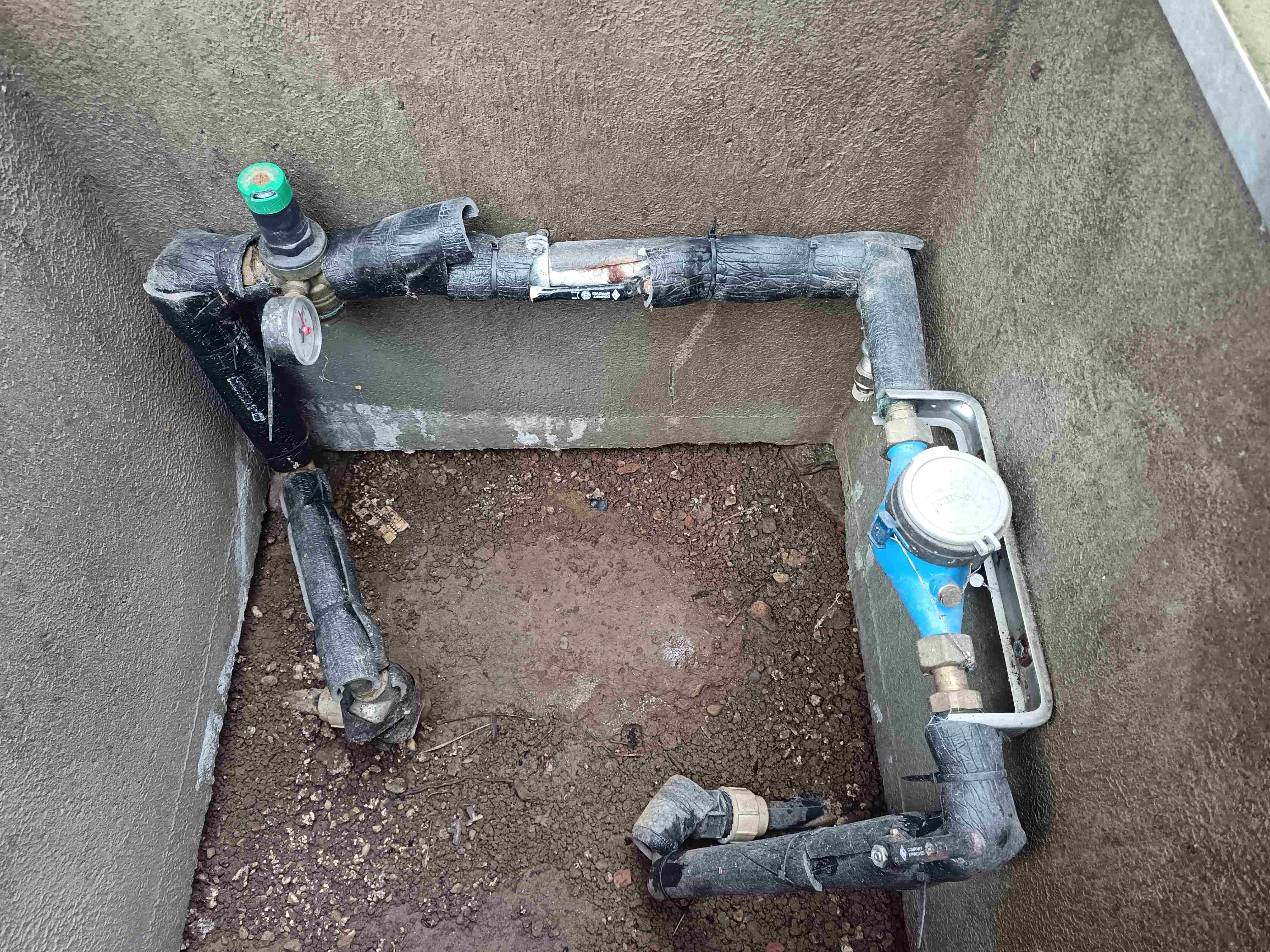

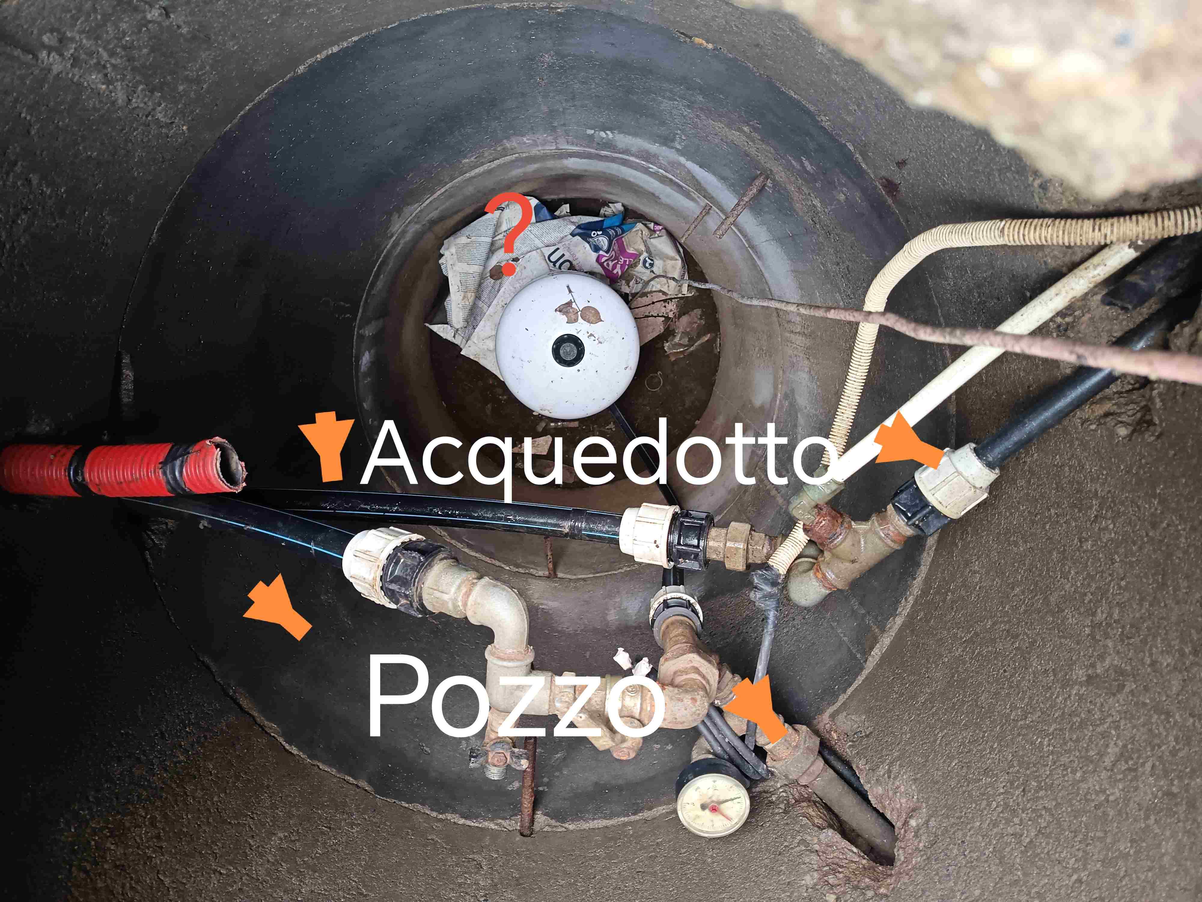

Roby Ghirardo Inserito: 11 marzo 2025 Segnala Inserito: 11 marzo 2025 Buongiorno a tutti chiedo già scusa x l ignoranza dei termini che userò, ma abbiamo appena comprato casa da un paio di mesi (indipendente su 2 piani) e con disperazione stiamo lottando con la pressione Dell acqua che è a dir poco vergognosa(x farvi capire meglio nella doccia non si riempiono tutti i buchi del doccino nuovo) abbiamo sia acquedotto che pozzo (ora fermo non esce acqua anche se c'è) vi allego foto Dell impianto
Stefano Dalmo Inserita: 11 marzo 2025 Segnala Inserita: 11 marzo 2025 Vedo un riduttore di pressione con manometro . se è rotto il manometro o il riduttore , va controllato e magari sostituito , per sapere che pressione di rete hai , poi da li si va oltre . riguardo al pozzo , non si vede il circuito come è realizzato , ne se c’è una pompa sommersa che funziona o non funziona . Sarebbe il caso di chiamare qualcuno addetto ai lavori , altrimenti devi smontare le tubazioni provenienti dal pozzo e vedere se esce acqua inviando tensione alla pompa , ma onestamente non si vedeva ne il buco del pozzo e ne niente .
Roby Ghirardo Inserita: 12 marzo 2025 Autore Segnala Inserita: 12 marzo 2025 Il 11/03/2025 alle 13:05 , Stefano Dalmo ha scritto: Vedo un riduttore di pressione con manometro . se è rotto il manometro o il riduttore , va controllato e magari sostituito , per sapere che pressione di rete hai , poi da li si va oltre . riguardo al pozzo , non si vede il circuito come è realizzato , ne se c’è una pompa sommersa che funziona o non funziona . Sarebbe il caso di chiamare qualcuno addetto ai lavori , altrimenti devi smontare le tubazioni provenienti dal pozzo e vedere se esce acqua inviando tensione alla pompa , ma onestamente non si vedeva ne il buco del pozzo e ne niente . Da quello che ho letto su altri post un metodo veloce x vedere se funziona il riduttore di pressione è guardare la pressione con l acqua aperta giusto?
Stefano Dalmo Inserita: 12 marzo 2025 Segnala Inserita: 12 marzo 2025 Scusa , ma a te non serve vedere una cosa veloce , a te serve avere acqua e se non c’è , che sta a fare quel riduttore ! ? E se è rotto e riduce anche non volendo ! io direi di vedere senza , quanta acqua esce dalla rete . Magari sei certo che c’è o non c’è pressione , e magari lo togli e via
Dumah Brazorf Inserita: 12 marzo 2025 Segnala Inserita: 12 marzo 2025 (modificato) A me che il pozzo arrivi da sinistra non convince. Il pozzo sarà quello la sotto, col vaso di espansione e visto che c'è un cavo delle corrente ci sarà una pompa. Quindi il tubo che va a sinistra collegato a quello che risale dal fondo tramite un rubinetto che è per 3/4 chiuso dove va? E dove va il tubo a ore 5? E quello piccolo bianco a ore 2? Sembrano 2 circuiti disgiunti e quello col tubo bianco non centra niente con il loro. Stai a vedere che è quel rubinetto semichiuso il problema. (quello dove hai scritto sopra pozzo nella foto...) e la pompa del pozzo non va/non è alimentata. Modificato: 12 marzo 2025 da Dumah Brazorf
robertice Inserita: 12 marzo 2025 Segnala Inserita: 12 marzo 2025 Devi chiamare un idraulico che solo dopo alcune verifiche riuscirà sicuramente a capire com'è fatto l'impianto e dove sta il problema Io scommetto sul riduttore
