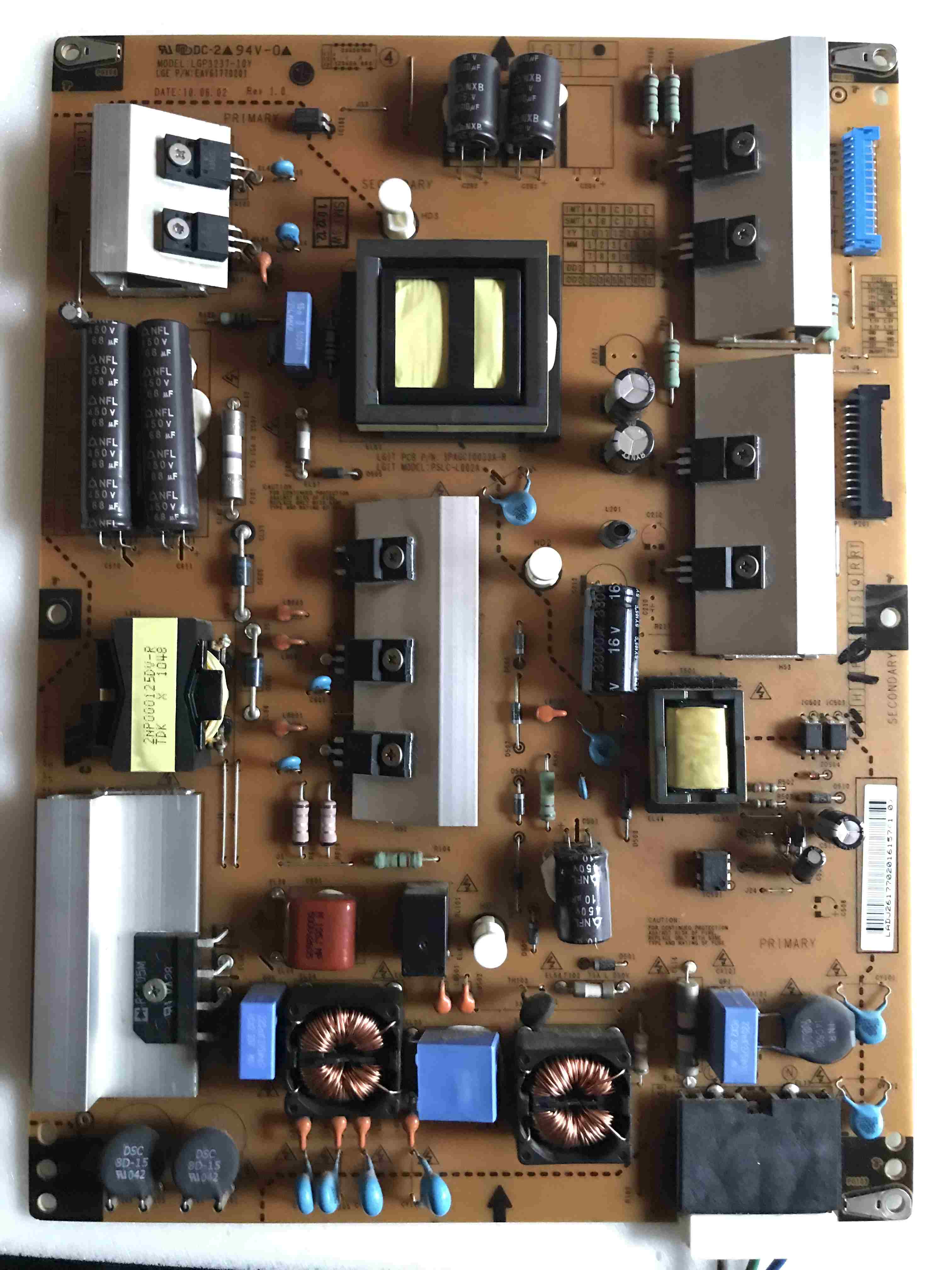

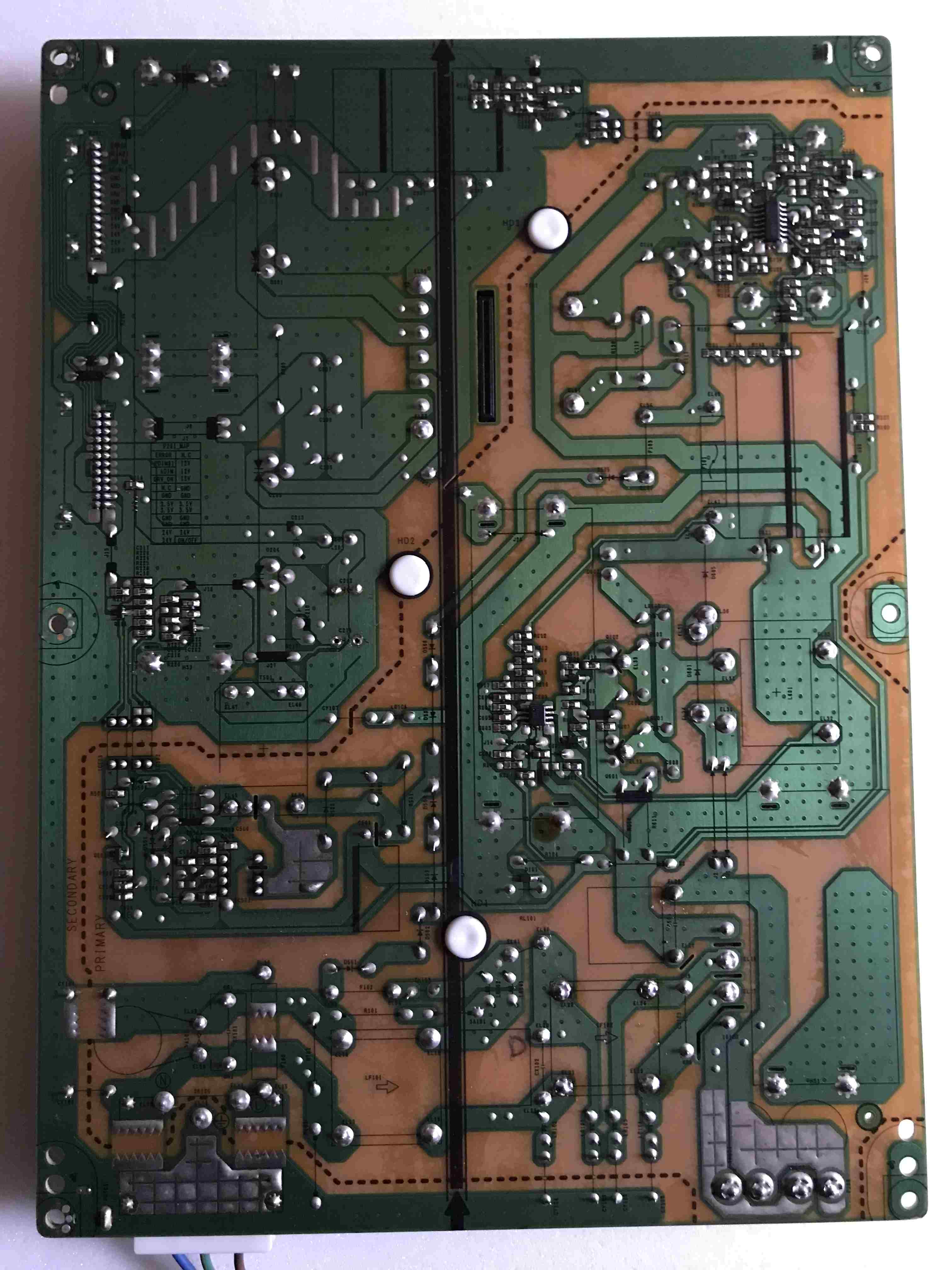

ludocs73 Inserito: 11 marzo 2025 Segnala Inserito: 11 marzo 2025 Buongiorno, ho un problema con la scheda di alimentazione e non riesco a trovare lo schema elettrico. Potresti aiutarmi grazie.
Riccardo Ottaviucci Inserita: 11 marzo 2025 Segnala Inserita: 11 marzo 2025 codice scheda? Ti avviso che trovare schemi di alimentatori LG è quasi impossibile
ludocs73 Inserita: 11 marzo 2025 Autore Segnala Inserita: 11 marzo 2025 Effettivamente me ne sto rendendo conto. ti allego foto e ti ringrazio del supporto
Riccardo Ottaviucci Inserita: 12 marzo 2025 Segnala Inserita: 12 marzo 2025 se non vuoi impazzire cambia tutta la scheda ,qui la trovi a poco
ludocs73 Inserita: 12 marzo 2025 Autore Segnala Inserita: 12 marzo 2025 Ti ringrazio. Diciamo che la riparazione è più una questione didattica. Provo a cercare il guastoE se ho la soluzione la pubblico. Per info, la scheda ha un problema sul secondo primario di alimentazione. In pratica non arriva corrente sul secondo ponte di Gretz.
