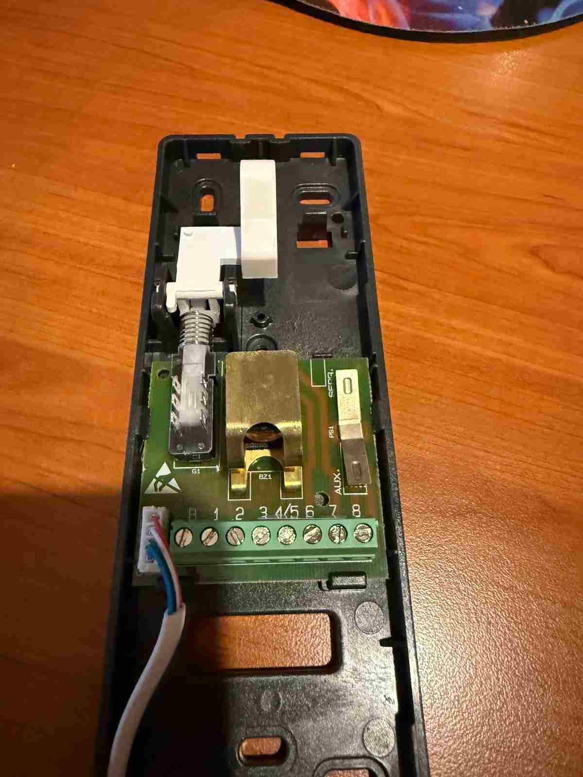

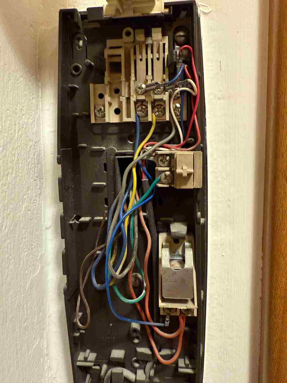

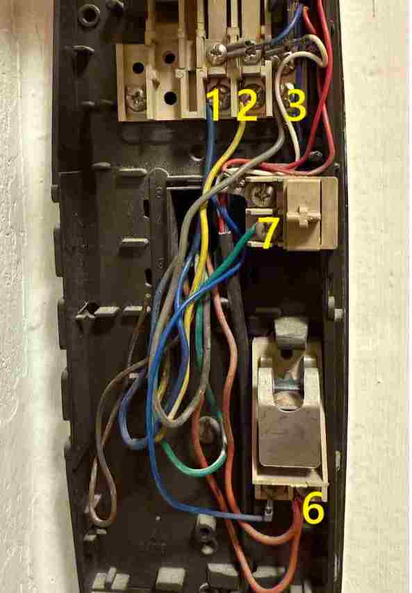

Andrea65ts Inserito: 11 marzo 2025 Segnala Inserito: 11 marzo 2025 Buonasera a tutti, pur leggendo qua e la mi trovo in difficoltà con la sostituzione del vecchio citofono non più funzionante con un Vimar 8870.1 che mi hanno consigliato come equivalente, l'impianto ha il campanello posto sopra la porta che suona sia dalla pulsantiera in entrata del condominio sia per il pulsante fuori dall'appartamento e non usa il buzzer interno (peraltro presente) Non mi ritrovo con la piedinatura tra nuovo e vecchio essendoci parecchi fili che "vanno e vengono", vi allego le foto del citofono attuale e di quello in sostituzione chiedendovi la cortesia di spiegarmi il rapporto uno ad uno delle piedinature sui due apparecchi, grazie mille e scusate se magari il post esiste da qualche altra parte ma non sono stato in grado di trovare quello corretto. Grazie mille per il supporto
Ggiovanni Inserita: 11 marzo 2025 Segnala Inserita: 11 marzo 2025 Ciao, prova così: colore cavo -> morsetto del Vimar 8870.1: grigio -> 3 e 4/5 verde acqua -> 7 due arancioni -> 6 blu e giallo -> uno sull' 1 e l'altro sul 2
ROBY 73 Inserita: 12 marzo 2025 Segnala Inserita: 12 marzo 2025 Ciao Andrea65ts, 6 ore fa, Andrea65ts ha scritto: ..........Non mi ritrovo con la piedinatura tra nuovo e vecchio essendoci parecchi fili che "vanno e vengono",....... I due citofoni sono identici, basta ripetere gli stessi collegamenti, in giallo i morsetti del nuovo 8870.1: Ricordati di fare un ponte con un pezzo di filo tra i morsetti 3 e 4/5 come da manuale: https://www.vimar.com/irj/go/km/docs/z_catalogo/DOCUMENT/49400938B0_01_8870.97215.pdf Facci sapere
Andrea65ts Inserita: 17 marzo 2025 Autore Segnala Inserita: 17 marzo 2025 ha funzionato, grazie mille!!!!!!!! siete mitici Il 11/03/2025 alle 20:29 , Ggiovanni ha scritto: Ciao, prova così: colore cavo -> morsetto del Vimar 8870.1: grigio -> 3 e 4/5 verde acqua -> 7 due arancioni -> 6 blu e giallo -> uno sull' 1 e l'altro sul 2 GRazie mille, mitici!!!!!!
ROBY 73 Inserita: 17 marzo 2025 Segnala Inserita: 17 marzo 2025 12 ore fa, Andrea65ts ha scritto: ha funzionato....... Ottimo, l'importante è questo. Ciao prego
