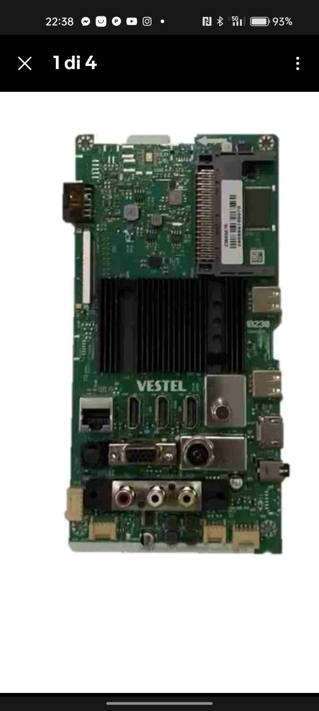

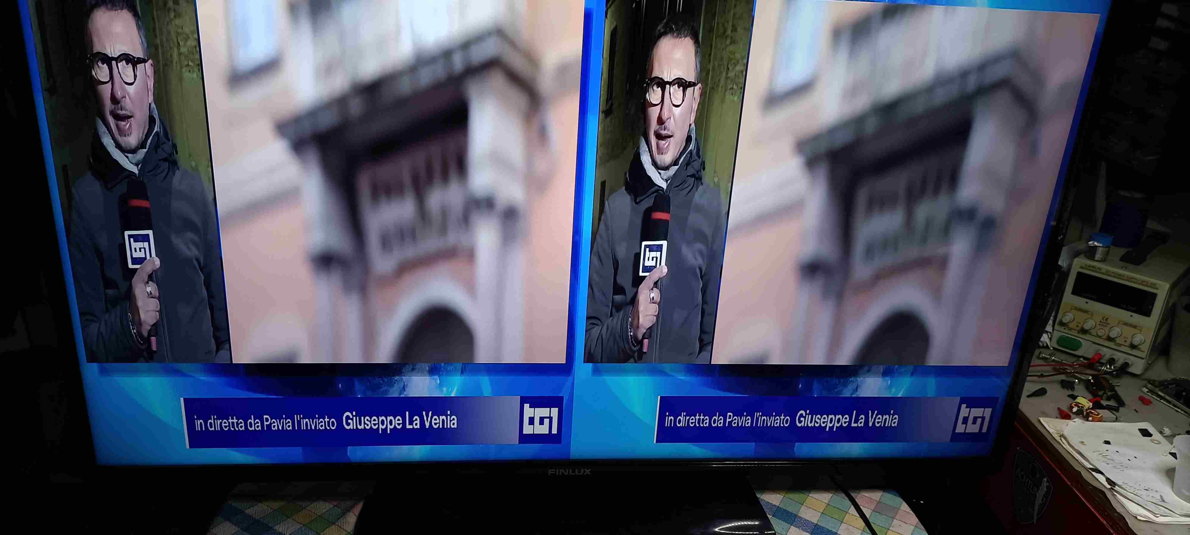

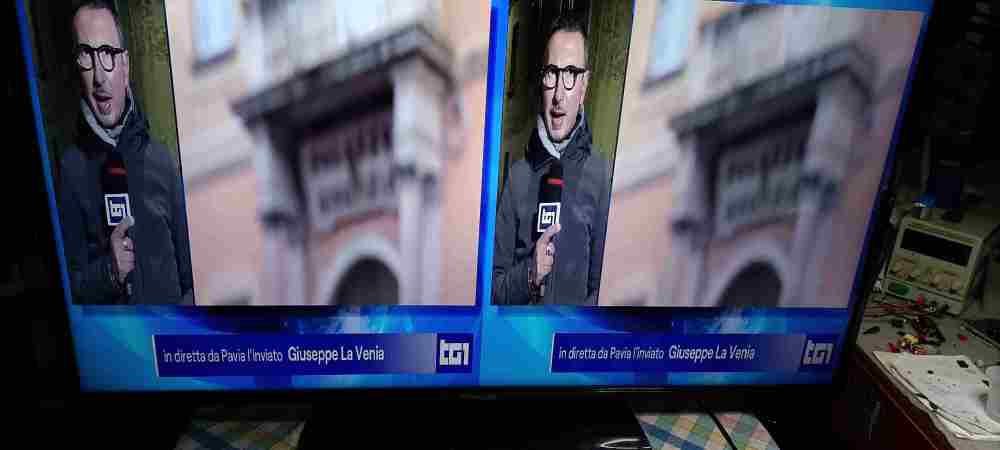

Doppia immagine con mainboard sostituita
Salve, ho sostituito una meimboard di un TV con una meimboard Panasonic ora il TV funziona, ma l'immagine si vede doppia.
Come poso risolvere?
Allego foto
Modificato: da Alessio Menditto
Corretto titolo
MAINBOARD 17MB230 260319R2 23665676 TV
  • Alessio Menditto changed the title to Doppia immagine con mainboard sostituita
Probabilmente hai fatto un trapianto non compatibile per via di schermi differenti per cui la mainboard non è programmata. Comunque le info sono poche, la scheda è nuova o proveniente da altro tv stessa marca o marca differente, codici schermi, se avevi salvato il profilo del vecchio tv e trasferito sul nuovo (credo di no altrimenti si vedeva bene).
Ma soprattutto la domanda più importante è...sei un tecnico? Perchè un tecnico certe cose le sa e si organizza prima degli acquisti in base alle circostanze che si possono verificare dopo.
