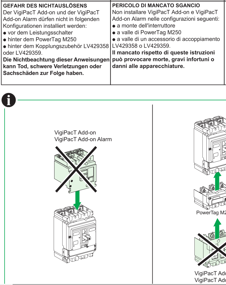

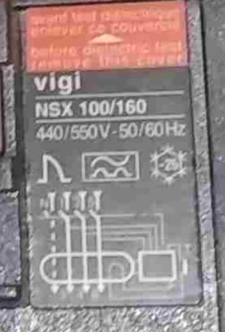

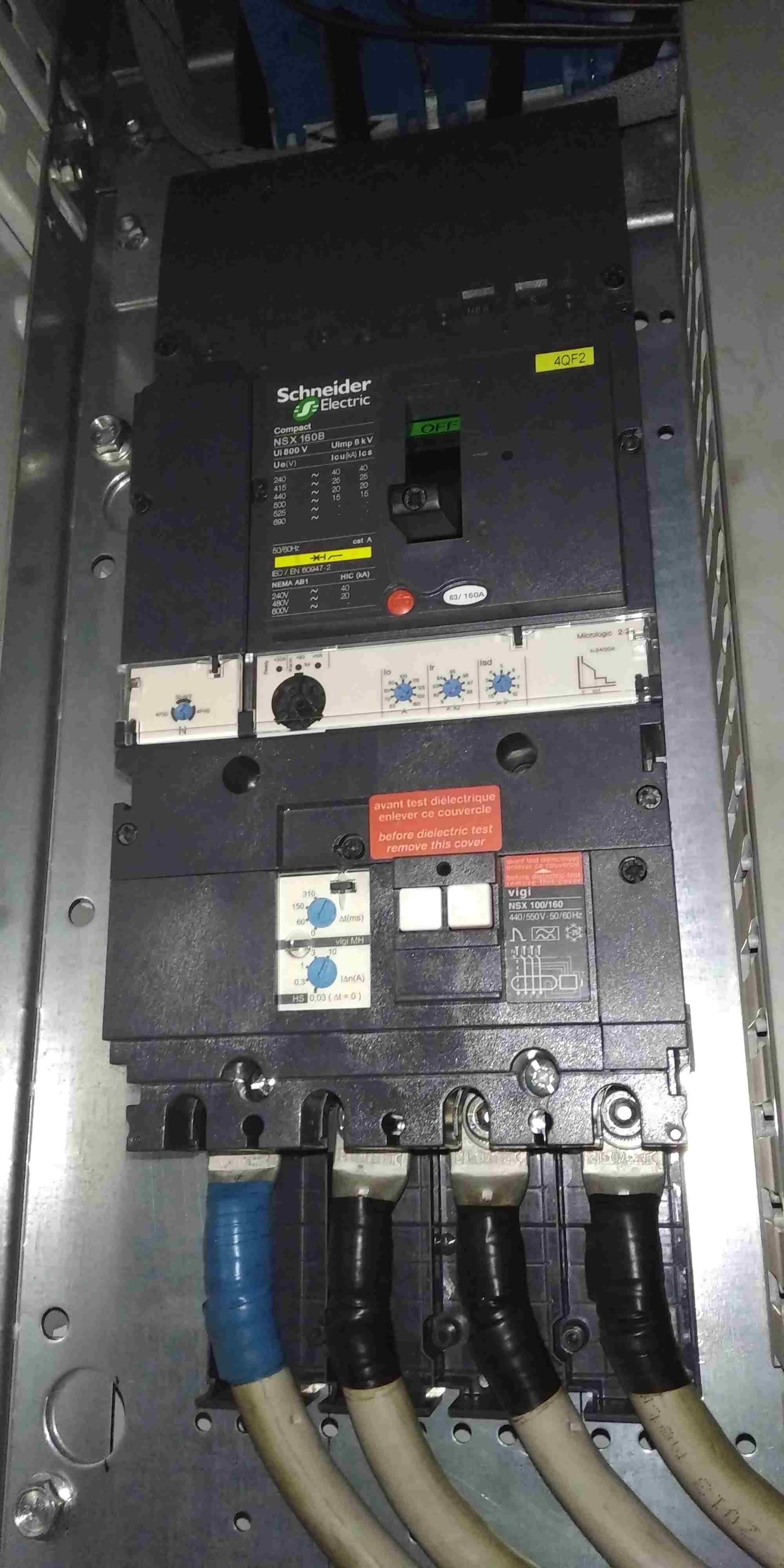

RTX Inserito: 12 marzo 2025 Segnala Inserito: 12 marzo 2025 Buonasera, Sapete dirmi se è corretto collegare l'arrivo linea ,sotto il modulo di protezione per correnti differenziali : https://download.schneider-electric.com/files?p_enDocType=Instruction+sheet&p_File_Name=ComPacT-NSX100-250-VigiPacT-Add-on-IS-PHA6073803-02.pdf&p_Doc_Ref=PHA60738 anzichè nella parte superiore dell'interruttore ? grazie
Maurizio Colombi Inserita: 12 marzo 2025 Segnala Inserita: 12 marzo 2025 Dallo schema stampato sull'apparecchio mi sembra di vedere chiaramente che c'è un senso per l'ingresso e, logicamente, un senso per l'uscita.
RTX Inserita: 12 marzo 2025 Autore Segnala Inserita: 12 marzo 2025 4 minuti fa, Maurizio Colombi ha scritto: Dallo schema stampato sull'apparecchio mi sembra di vedere chiaramente che c'è un senso per l'ingresso e, logicamente, un senso per l'uscita. Ti riferisci a questo?:
RTX Inserita: 12 marzo 2025 Autore Segnala Inserita: 12 marzo 2025 (modificato) nelle istruzioni è specificato anche questo: Modificato: 12 marzo 2025 da RTX
RTX Inserita: 14 marzo 2025 Autore Segnala Inserita: 14 marzo 2025 Il 12/3/2025 alle 22:06 , Maurizio Colombi ha scritto: Vi informo che la l'arrivo linea al modulo di protezione ,può essere collegato sia a monte che a valle. saluti
