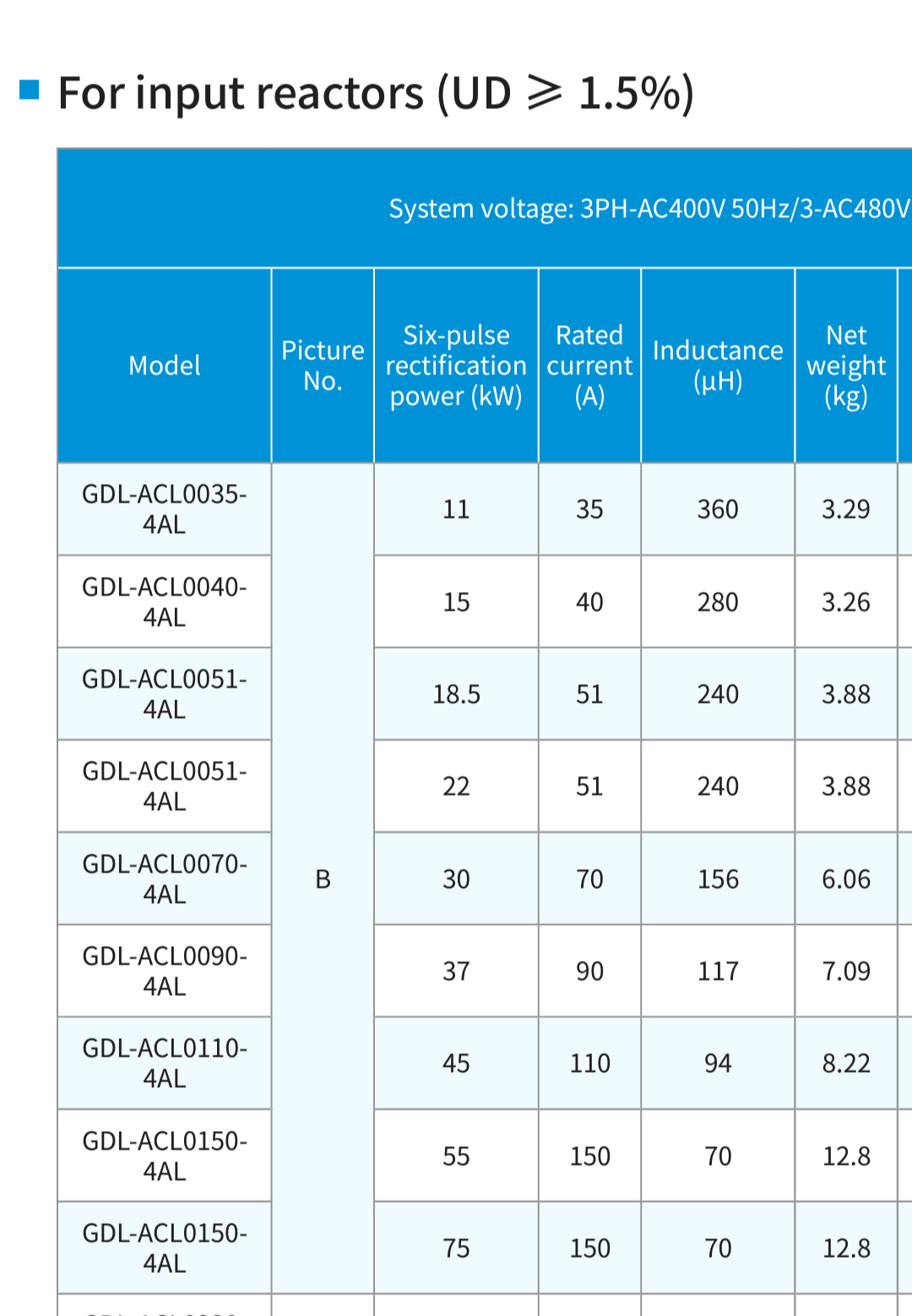

Reattanza linea induttanza inversamente proporzionale alla corrente
Nelle reattanze di linea degli imverter, perché più è grande la taglia di corrente, minore è il valore dell'induttanza in H? Allego estratto catalogo
Livio Orsini
9 ore fa, plfrmcmp83 ha scritto:
Nelle reattanze di linea degli imverter, perché più è grande la taglia di corrente, minore è il valore dell'induttanza in H?
Perchè si cerca di non superare il 4%, circa, di caduta di tensione quando la corrente circolante è la massima assorbibile dall'inverter.
Con una linea a 400V,quindi, la cdt massima dovrebbe essere <=16V. Aumentando il valore di corrente circolante, per nion suoperare questo limite, deve diminuire il valore della reattanzainduttiva, XL, quindi il valore di L deve essere minore, perchè la freqeunza di rete è costante a 50Hz.
Se confronti i dati della tabella vedrai che L è inversamente proporzionale ad I, se raddoppia il valore di corrente dimezza il valore di L.
