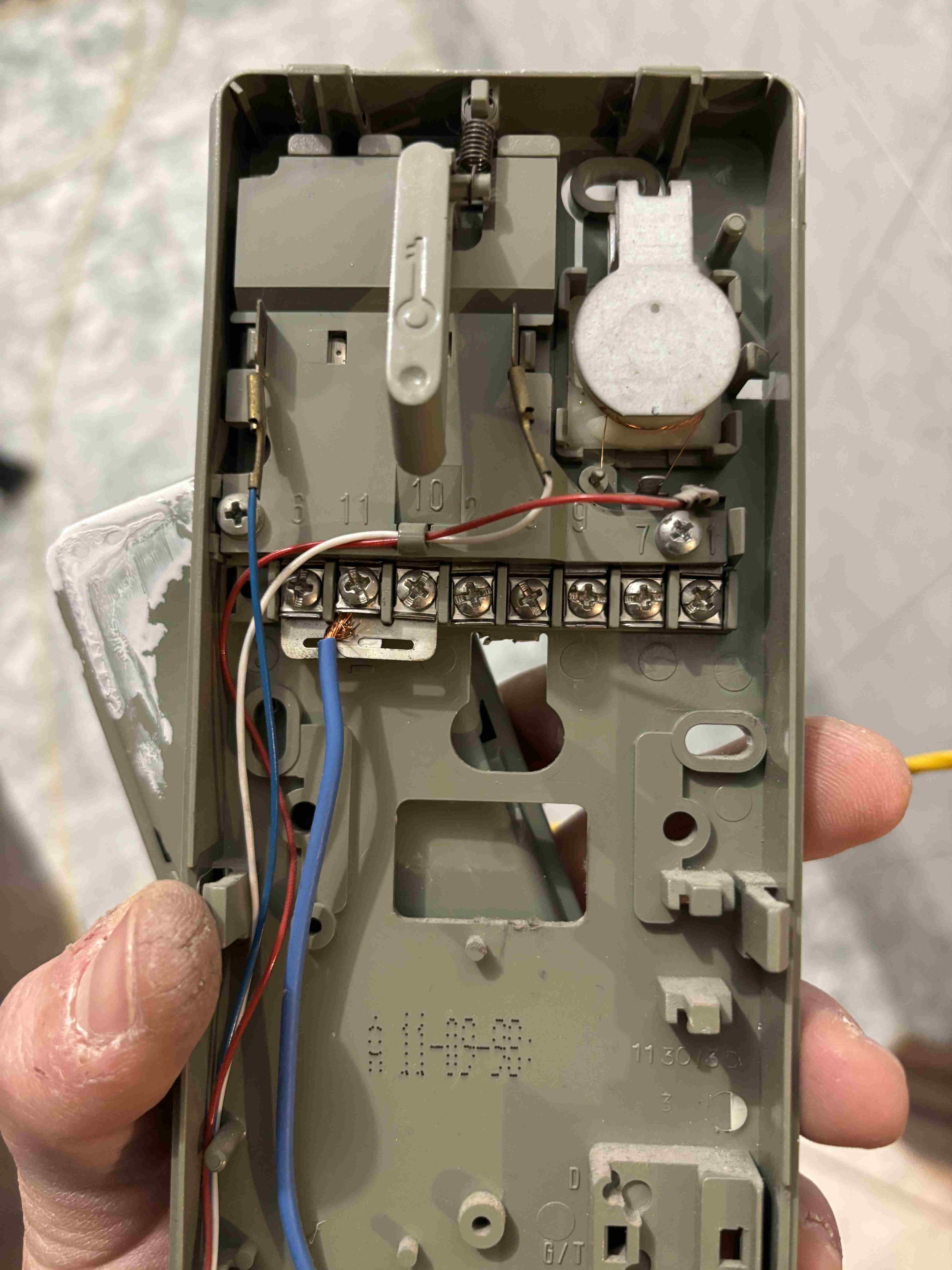

antony14 Inserito: 12 marzo 2025 Segnala Inserito: 12 marzo 2025 Buonasera Chiedo un informazione: dovrei sostituire un vecchio citofono Urmet 1130/3D, posso sostituirlo con un citofono Elvox 620r? sono compatibili?
Ggiovanni Inserita: 12 marzo 2025 Segnala Inserita: 12 marzo 2025 A naso si ma se metti una foto dei collegamenti interni dell'Urmet 1130/3D ci togliamo ogni dubbio
antony14 Inserita: 12 marzo 2025 Autore Segnala Inserita: 12 marzo 2025 (modificato) Purtroppo non riesco a fare una foto in quanto il citofono vecchio è stato già smontato..nella ristrutturazione hanno smantellato tutto ed essendo arrivato dopo io ho solo visto che c’era quello lì come citofono vecchio e sono riuscito a risalire dallo schema ai fili di collegamento..volevo però prima di farlo, essere convito che il 620r andasse bene per poter procedere alla sostituzione Modificato: 12 marzo 2025 da antony14
ROBY 73 Inserita: 12 marzo 2025 Segnala Inserita: 12 marzo 2025 Ciao antony14, 11 minuti fa, antony14 ha scritto: Purtroppo non riesco a fare una foto in quanto il citofono vecchio è stato già smontato..nella ristrutturazione hanno smantellato tutto ed essendo arrivato dopo io ho solo visto che c’era quello lì come citofono vecchio......... Allora chiedi ad un tuo vicino se puoi fare un paio di foto al suo citofono (interno ed esterno), anche perché se non hai nessun riferimento, dovresti andare a casaccio con il collegamento dei fili
Ggiovanni Inserita: 12 marzo 2025 Segnala Inserita: 12 marzo 2025 Se dallo schema a cui sei risalito ti risulta che hai una situazione del tipo 2 cavi fonia, 1 cavo serratura, 1 cavo ronzatore, 1, 2 o 3 cavi negativo e non hai centralini di portineria allora ci sono buone probabilità che siano compatibili.
antony14 Inserita: 12 marzo 2025 Autore Segnala Inserita: 12 marzo 2025 Si dallo schema a cui sono risalito mi risulta che ho 2 cavi fonia, 1 cavo serratura, 1 cavo ronzatore, 1 cavo negativo e non ho centralini di portineria.
antony14 Inserita: 12 marzo 2025 Autore Segnala Inserita: 12 marzo 2025 Comunque domani se riesco ci faccio una foto e poi ci aggiorniamo Grazie mille
antony14 Inserita: 13 marzo 2025 Autore Segnala Inserita: 13 marzo 2025 (modificato) Buonasera allora io purtroppo non sono riuscito a fare una foto a nessun un’unità interna di qualche condomino.. ho fatto però la foto della morsettiera del vecchio posto interno che avevo già trovato così.. guardando lo schema dell’1130 su Internet, ho seguito quanto segue: PIN 1 e 2=fonica PIN 6,10 e 11=comune PIN 9= apri cancello PIN 7= chiamata/suoneria una volta individuato il tutto, ho collegato il 620r di conseguenza seguendo il suo schemo a confronto di quello della Urmet.. L’ho provato e funziona tutto, tranne la fonica che loro non sentono fuori e io non sento loro dentro..si sente solo un rumorino di sottofondo continuo ma niente altro..può essere dovuto a qualcosa di incompatibile con il 620r? perché sennò ho pensato possa trattarsi anche di un problema condominiale..visto che nei prossimi giorni c’è la riunione condominiale, il proprietario di casa chiederà agli altri se anche loro hanno questo problema.. nel frattempo però volevo essere sicuro di aver fatto bene e di non avere dei problemi io con i collegamenti.. fatemi sapere grazie mille Modificato: 13 marzo 2025 da antony14
ROBY 73 Inserita: 14 marzo 2025 Segnala Inserita: 14 marzo 2025 4 minuti fa, antony14 ha scritto: L’ho provato e funziona tutto, tranne la fonica che loro non sentono fuori e io non sento loro dentro..si sente solo un rumorino di sottofondo continuo ma niente altro..può essere dovuto a qualcosa di incompatibile con il 620r? Prova a smuovere il cavo della cornetta in tutte le direzioni durante la conversazione, magari c'è il cavo spiralato difettoso. Come potrebbe esserci anche il citofono 620R difettoso Non credo sia questa la soluzione, ma tentar non nuoce, prova anche ad invertire i fili sui morsetti 1 e 2.
antony14 Inserita: 14 marzo 2025 Autore Segnala Inserita: 14 marzo 2025 Avevo già provato subito ad invertire i fili 1 e 2 ma non era cambiato niente..proverò a smuovere il cavo spiralato e in più quasi quasi visto che è ancora lì, proverò a ricollegare il vecchio citofono Urmet e vedo se con lui montato va oppure non va lo stesso.. Comunque voi mi assicurate che il 620r può essere un sostituto dell’1130/3D? in teoria io so che il 620r è abbastanza universale e compatibile su vari impianti..
Ggiovanni Inserita: 14 marzo 2025 Segnala Inserita: 14 marzo 2025 ma il morsetto 3 sul 620R lo hai collegato? 22 hours ago, antony14 said: nel frattempo però volevo essere sicuro di aver fatto bene e di non avere dei problemi io con i collegamenti.. questo se non ci dici com li hai collegati sul 620R non te lo possiamo dire 😁
ROBY 73 Inserita: 14 marzo 2025 Segnala Inserita: 14 marzo 2025 14 ore fa, antony14 ha scritto: Comunque voi mi assicurate che il 620r può essere un sostituto dell’1130/3D? in teoria io so che il 620r è abbastanza universale e compatibile su vari impianti.. Diciamo che cambiano leggermente le tensioni di esercizio (che non ricordo di preciso) e le impedenze dell'altoparlante, ma in teoria non dovrebbero esserci grossi problemi
antony14 Inserita: 15 marzo 2025 Autore Segnala Inserita: 15 marzo 2025 Sisi il 3 nel 620r l’ho collegato e ho fatto il ponte anche tra il 3,4,5 che sarebbero i comuni di chiamata, fonia e apriporta. ieri ho provato a collegare il citofono vecchio e fa lo stesso.. quindi io penso che è un problema condominiale.. comunque visto che nei prossimi giorni si avrà modo di avere a che fare con i vicini con una assemblea condominiale, gli ho detto al proprietario di provare a chiedere anche agli altri 👍 intanto grazie mille, poi nel caso ho ancora bisogno ci risentiamo Grazie per tutto
ROBY 73 Inserita: 16 marzo 2025 Segnala Inserita: 16 marzo 2025 20 ore fa, antony14 ha scritto: ieri ho provato a collegare il citofono vecchio e fa lo stesso.. quindi io penso che è un problema condominiale....... A questo punto presumo anch'io, facci sapere gli sviluppi
