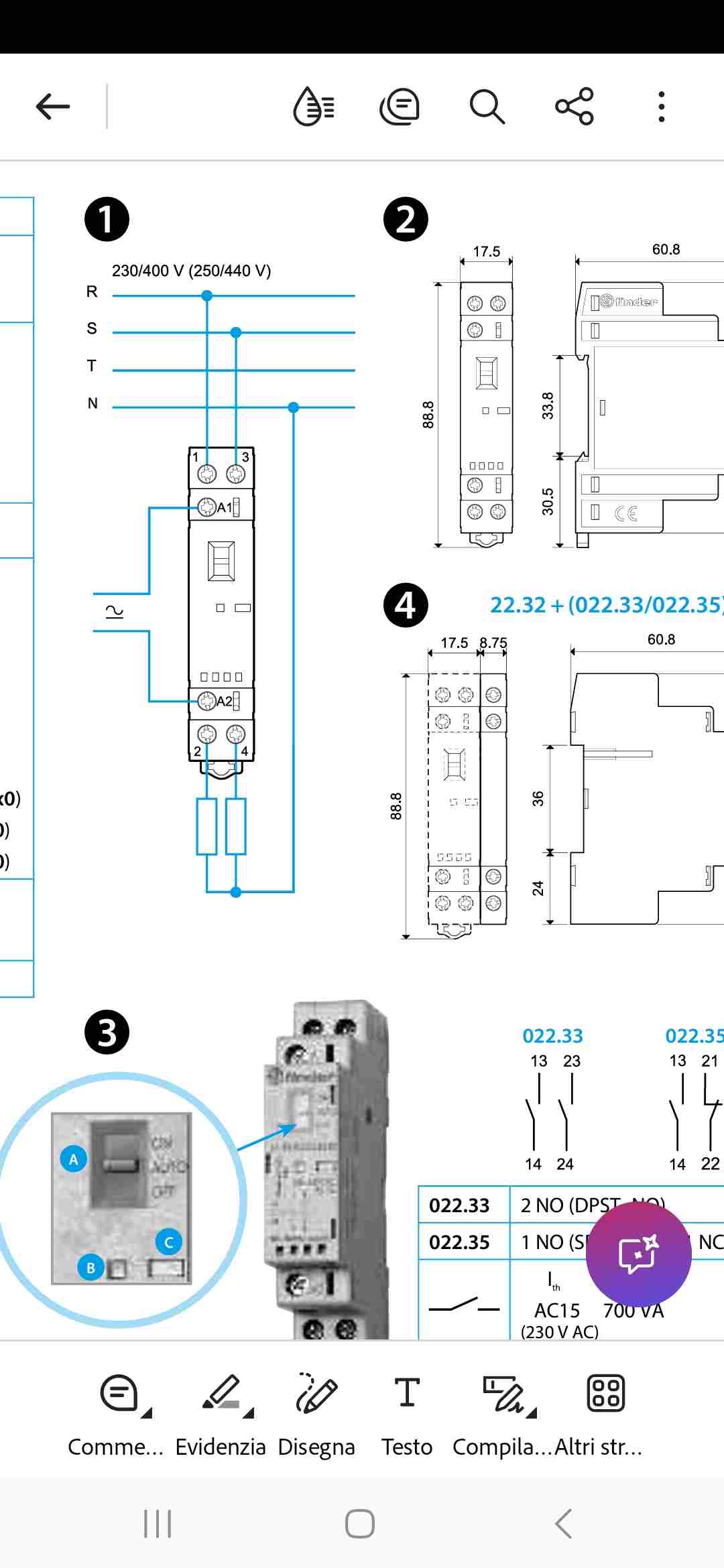

aniellos Inserito: 14 marzo 2025 Segnala Inserito: 14 marzo 2025 Buongiorno per il rele finder 22.32 dove posso collegare i pulsanti?? Poi dallo schema vedo il neutro sul carico e tensione trifase non sto capendo se qualcuno mi spiega per cortesia grazie
patatino59 Inserita: 14 marzo 2025 Segnala Inserita: 14 marzo 2025 4 minuti fa, aniellos ha scritto: dove posso collegare i pulsanti? Di che applicazione parliamo ? E' un contattore, non è un relè passo-passo
aniellos Inserita: 14 marzo 2025 Autore Segnala Inserita: 14 marzo 2025 Buongiorno Patatino quindi è un contattore si può usare per carichi tipo resistenze trifase, motori ??? Io ce lho e volevo sapere se andava bene per un impianto di casa tipo luci ecc. Ecc
aniellos Inserita: 14 marzo 2025 Autore Segnala Inserita: 14 marzo 2025 Quindi un interruttore bipolare lo metto in serie sulla bobina A1 così come da contattore quando eccitp la bobina si chiudono i contatti e mi da tensione al carico...giusto????
Livio Orsini Inserita: 14 marzo 2025 Segnala Inserita: 14 marzo 2025 42 minuti fa, aniellos ha scritto: Quindi un interruttore bipolare lo metto in serie sulla bobina A1 così come da contattore quando eccitp la bobina si chiudono i contatti e mi da tensione al carico...giusto???? Con un bipolare devi mettere un polo inserie ad A1 e l'altro polo in serie ad A2; mentre se usi un interruttore monopolare metti A1 sul neutro ed A2, con in serie l'interruttore, collegato alla fase.
maurizio 83 Inserita: 14 marzo 2025 Segnala Inserita: 14 marzo 2025 4 ore fa, aniellos ha scritto: dove posso collegare i pulsanti?? 1 ora fa, aniellos ha scritto: Quindi un interruttore bipolare lo metto in serie sulla bobina A1 dipende quale circuito di comando vuoi realizzare, in base alle tue esigenze
aniellos Inserita: 14 marzo 2025 Autore Segnala Inserita: 14 marzo 2025 Giusto sig.Livio come dite coi il bipolare devo interrompere due fasi ......
patatino59 Inserita: 14 marzo 2025 Segnala Inserita: 14 marzo 2025 (modificato) 3 ore fa, aniellos ha scritto: volevo sapere se andava bene per un impianto di casa tipo luci ecc Se hai dei carichi da tre kilowatt, va bene, altrimenti basta un interruttore... Cosa ci devi comandare esattamente ? Per quanto riguarda la trifase, considera che quel relè ha UN contatto in chiusura e UN contatto in apertura. Lo schema è indicativo di una particolare configurazione con scambio di fasi. Non vedo la necessità di comandare la bobina con un bipolare. Spiega meglio cosa devi fare ! Modificato: 14 marzo 2025 da patatino59
aniellos Inserita: 14 marzo 2025 Autore Segnala Inserita: 14 marzo 2025 patatino e solo pèr una mia conoscenza ho questo rele in officina dove lavoro e vorrei spiegazioni su degli esempi cosa posso collegare come carico su questo tipo di contattore e di uno schema elettrico spiegato da voi come sempre super,,,,quindi il bipolare non va messo ? grazie <patatino e tutti voi
maurizio 83 Inserita: 14 marzo 2025 Segnala Inserita: 14 marzo 2025 15 minuti fa, aniellos ha scritto: solo pèr una mia conoscenza ho questo rele in officina dove lavoro e vorrei spiegazioni su degli esempi cosa posso collegare come carico su questo tipo dipende da l'utilizzo che ne fai per questo i carichi sono AC15 carichi contatti di impiego
Domenico Maschio Inserita: 14 marzo 2025 Segnala Inserita: 14 marzo 2025 https://it.wikipedia.org/wiki/Teleruttore Un contattore o teleruttore ha le stesse funzioni di un relè ,ma può funzionare con alti carichi , per esempio motori elettrici, pompe ,trapani potenti , ponti elevatori, ascensori ecc.
aniellos Inserita: 14 marzo 2025 Autore Segnala Inserita: 14 marzo 2025 (modificato) questo tipo di rele non lo conosco e non mi e mai capitato di lavorarci ..ci lavoro sempre con teleruttori avviamenti motori pompe,vetilatori ,resistenze ,compressor eccc,,,, Modificato: 14 marzo 2025 da aniellos
Domenico Maschio Inserita: 14 marzo 2025 Segnala Inserita: 14 marzo 2025 aniellos 12 minuti fa, aniellos ha scritto: questo tipo di rele non lo conosco e non mi e mai capitato di lavorarci Quello che hai postato ,cioè il Finder 22-32 non è un relè ,ma è un teleruttore/contattore. 14 minuti fa, aniellos ha scritto: ci lavoro sempre con teleruttori avviamenti motori pompe,vetilatori ,resistenze ,compressor eccc,,,, Quindi sai come funziona e come puoi collegarlo .
maurizio 83 Inserita: 14 marzo 2025 Segnala Inserita: 14 marzo 2025 1 ora fa, aniellos ha scritto: lavoro sempre con teleruttori avviamenti motori pompe,vetilatori ,compressor eccc,,,, quindi di solito utilizzi AC3
