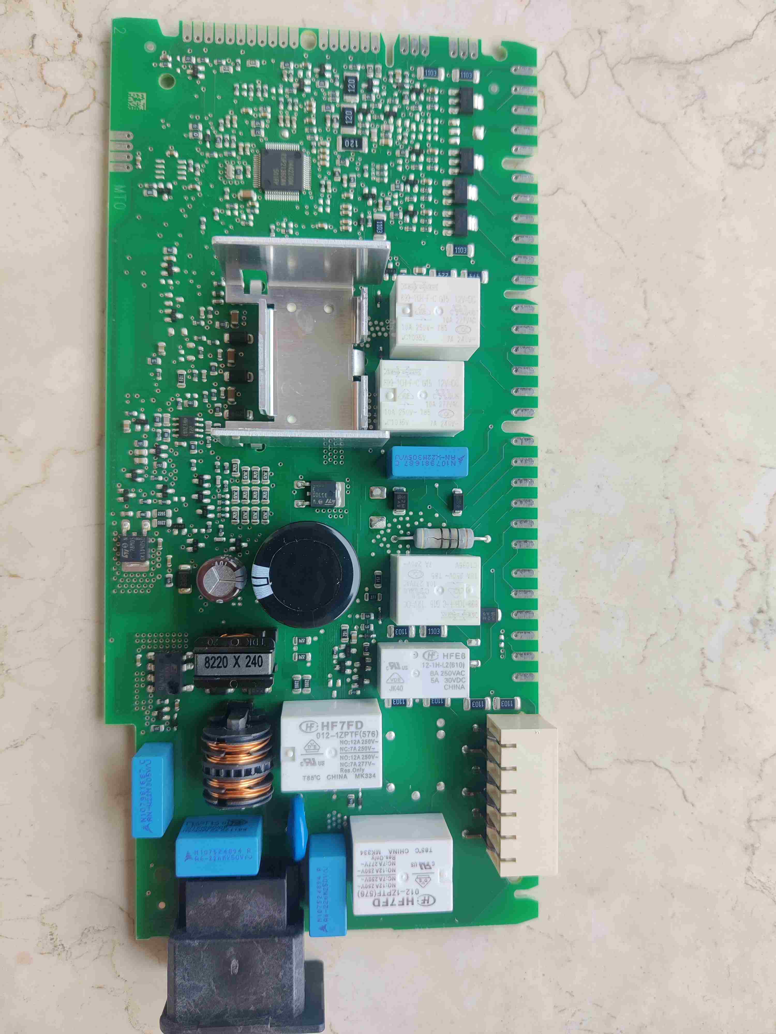

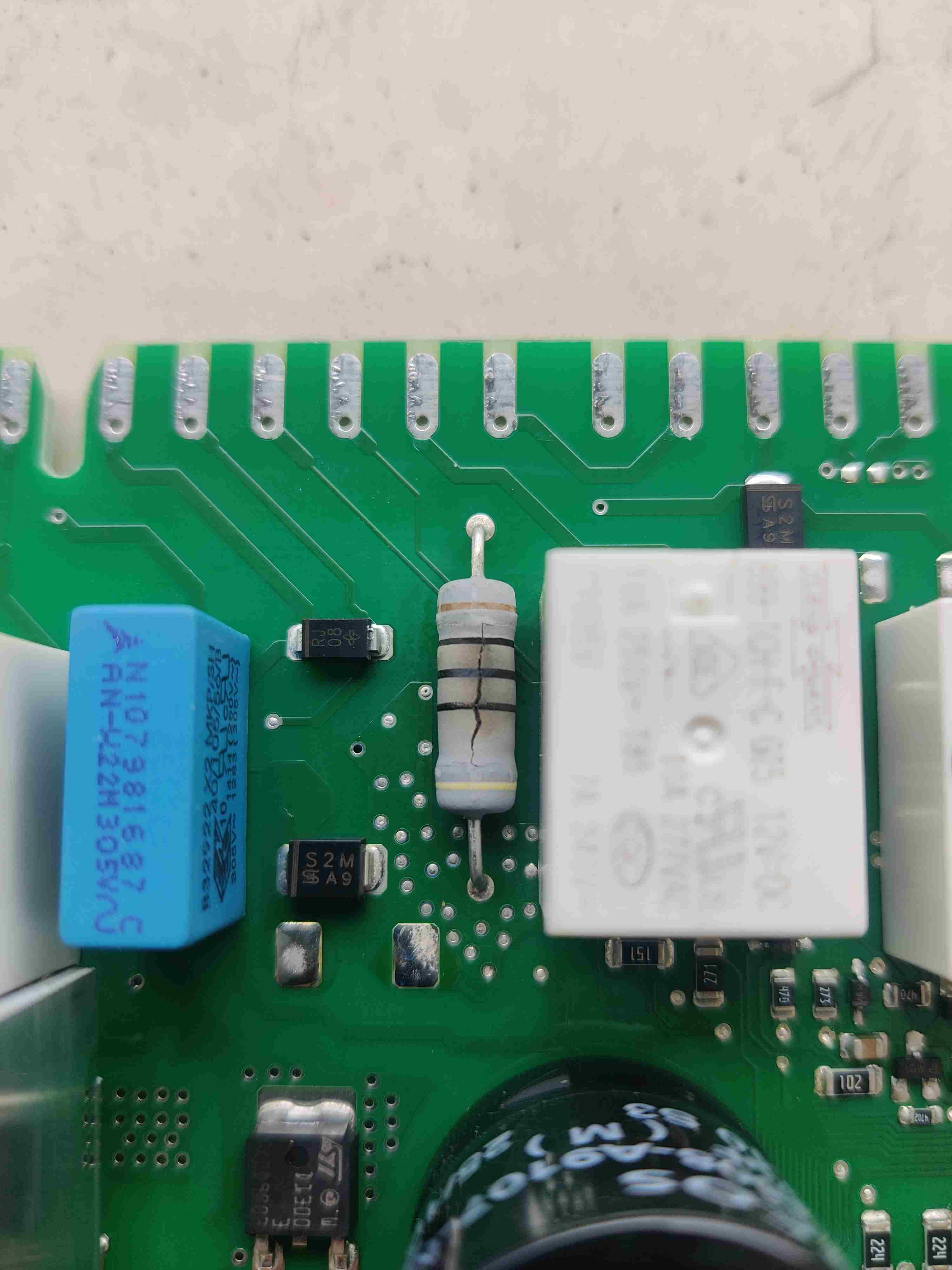

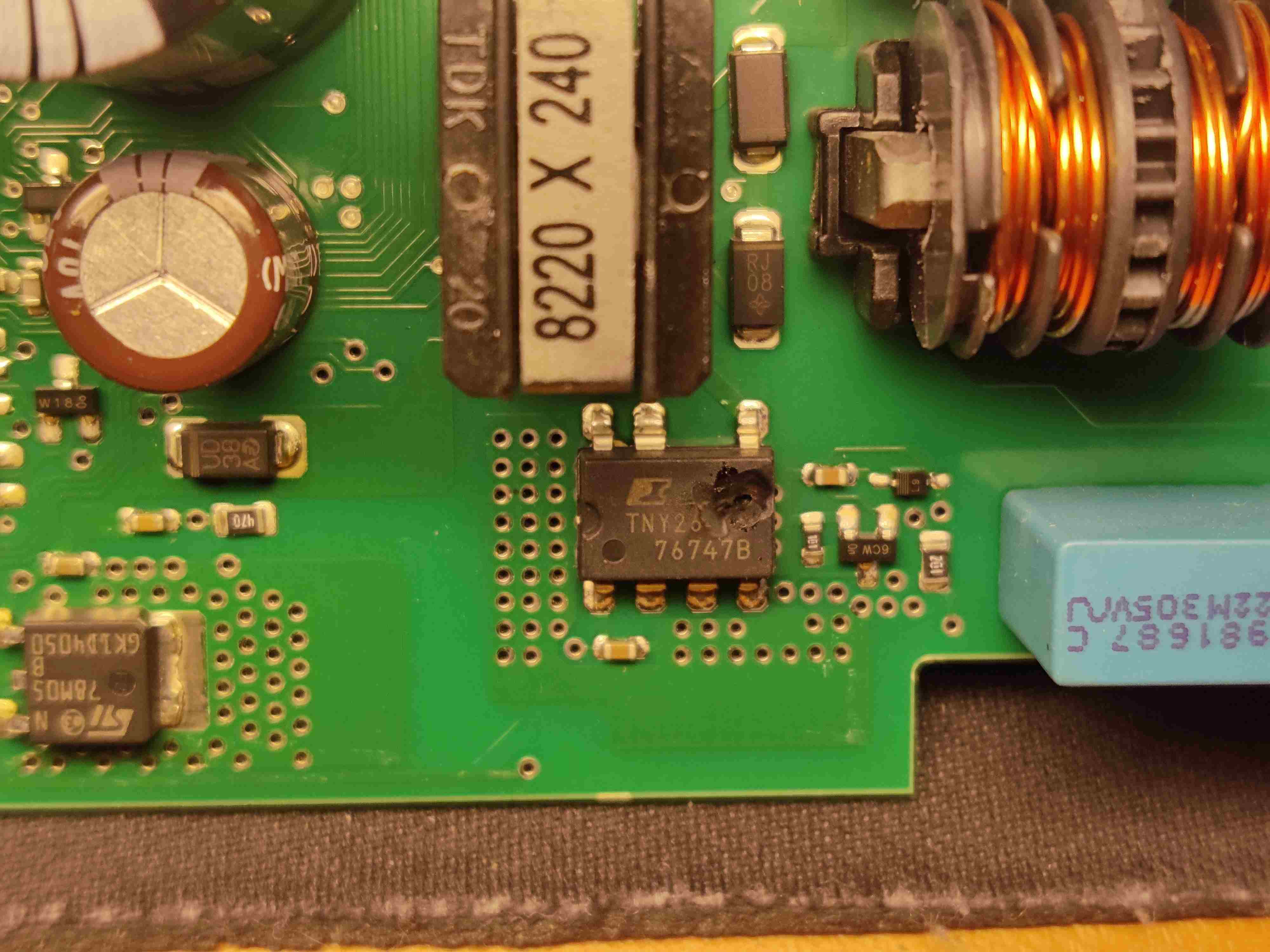

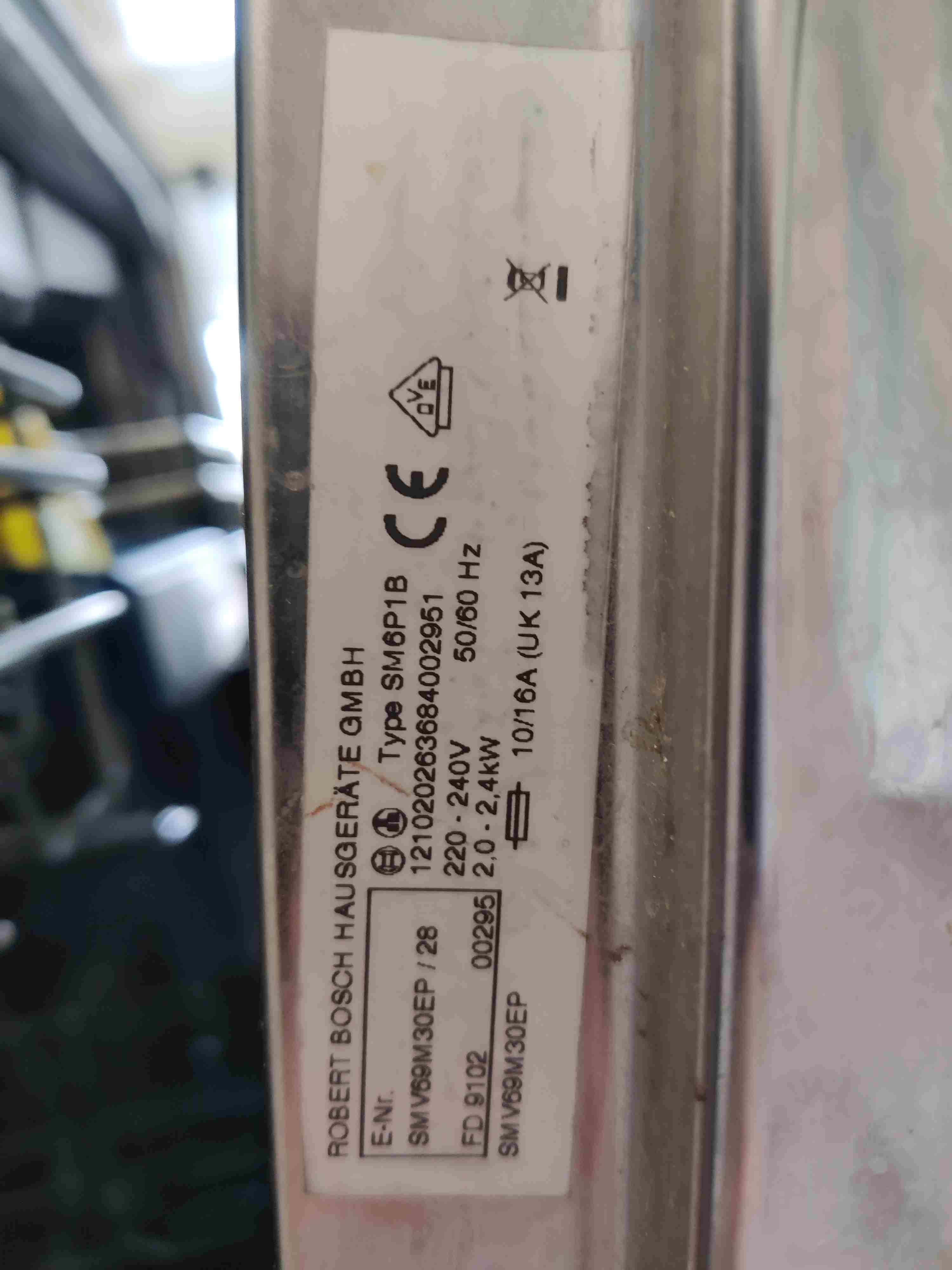

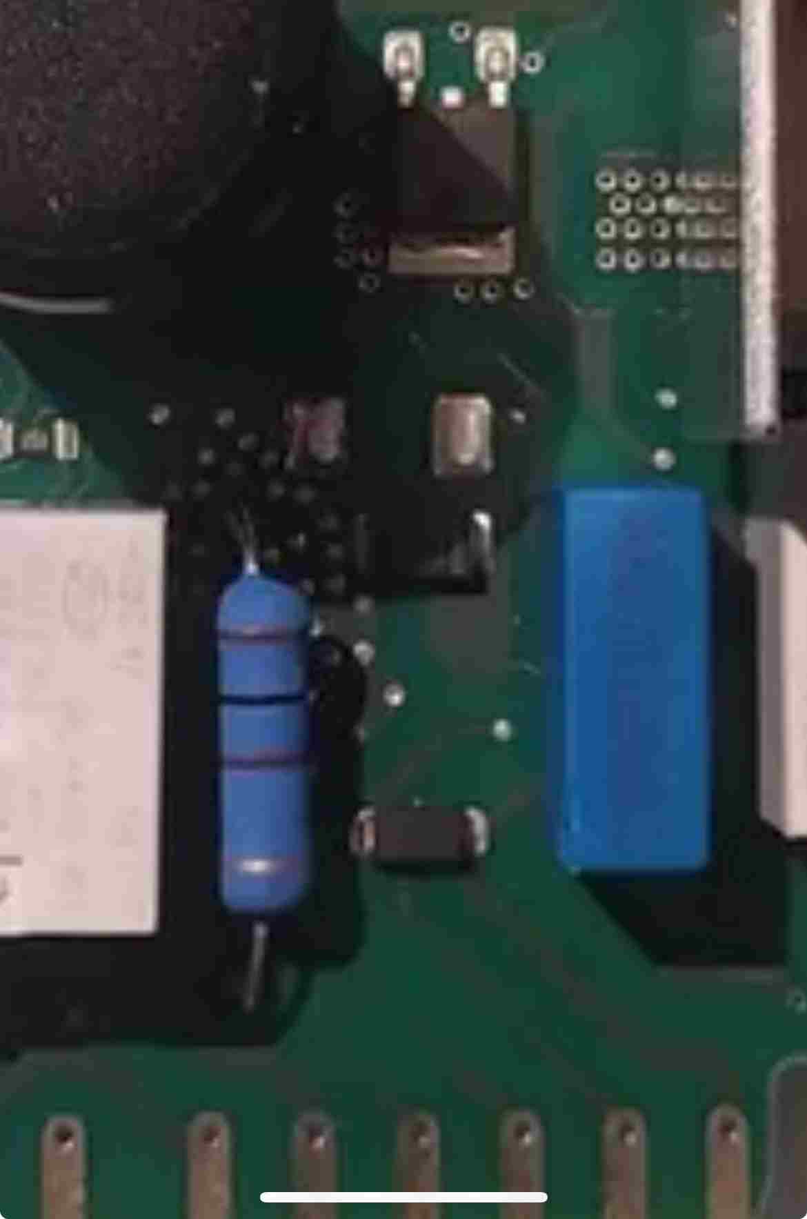

Lavastoviglie Bosch TNY264GN?
Buongiorno,
come già successo a molti, la mia lavastoviglie si è fermata per colpa di due componenti (pare essere quasi la normalità).
Detto questo... ho trovato su ebay kit di sostituzione in cui danno una R da 100Ohm 3W e un integrato sostitutivo : LNK304GN (al posto di quello che credo di avere ora: TNY264GN) .
Non sono esperto ma guardando i datasheet di entrambi qualche dubbio me lo sono posto e leggendo la discussione che riporto sotto ho fatto bene a farmi delle domande.
Ora... vi chiederei di confermarmi il valore della resistenza (che dai colori non mi torna, ma potrebbe essere dovuto alla bruciatura) e la conferma dell' integrato TNY264GN(o superiore)... Vi lascio le foto in allegato.
Grazie mille ...
....scusate ma ora scappo a lavare i piatti a mano... 😝
Sembra giallo-viola-nero, per cui 47 ohm
Stefano Dalmo
Modificato: da Stefano Dalmo
@Stefano Dalmo Ti ringrazio... ma faccio comunque un po' fatica a capire i colori dalla tua foto... ☺️
Modificato: da alebrescia
3 ore fa, Nik-nak ha scritto:
Sembra giallo-viola-nero, per cui 47 ohm
Dici? ... ho visto diversi kit di riparazione con resistenze da 100 Ohm... qualcuno qua sul forum in altri thread simili riporta proprio 47Ohm come valore abbinato al TNY264GN...
Io vedo tre bande nere, altri colori no... 😅
Stefano Dalmo
Marrone nero marrone 100 ohmIMG_7904.thumb.jpeg.35562a5fd6fcee183e06bc1a98e5d207.jpegIMG_7903.thumb.jpeg.4cf0438c3fa384eae889963c0a2cfa29.jpeg
12 ore fa, Stefano Dalmo ha scritto:
Marrone nero marrone 100 ohmIMG_7904.thumb.jpeg.35562a5fd6fcee183e06bc1a98e5d207.jpegIMG_7903.thumb.jpeg.4cf0438c3fa384eae889963c0a2cfa29.jpeg
Grazie mille!
