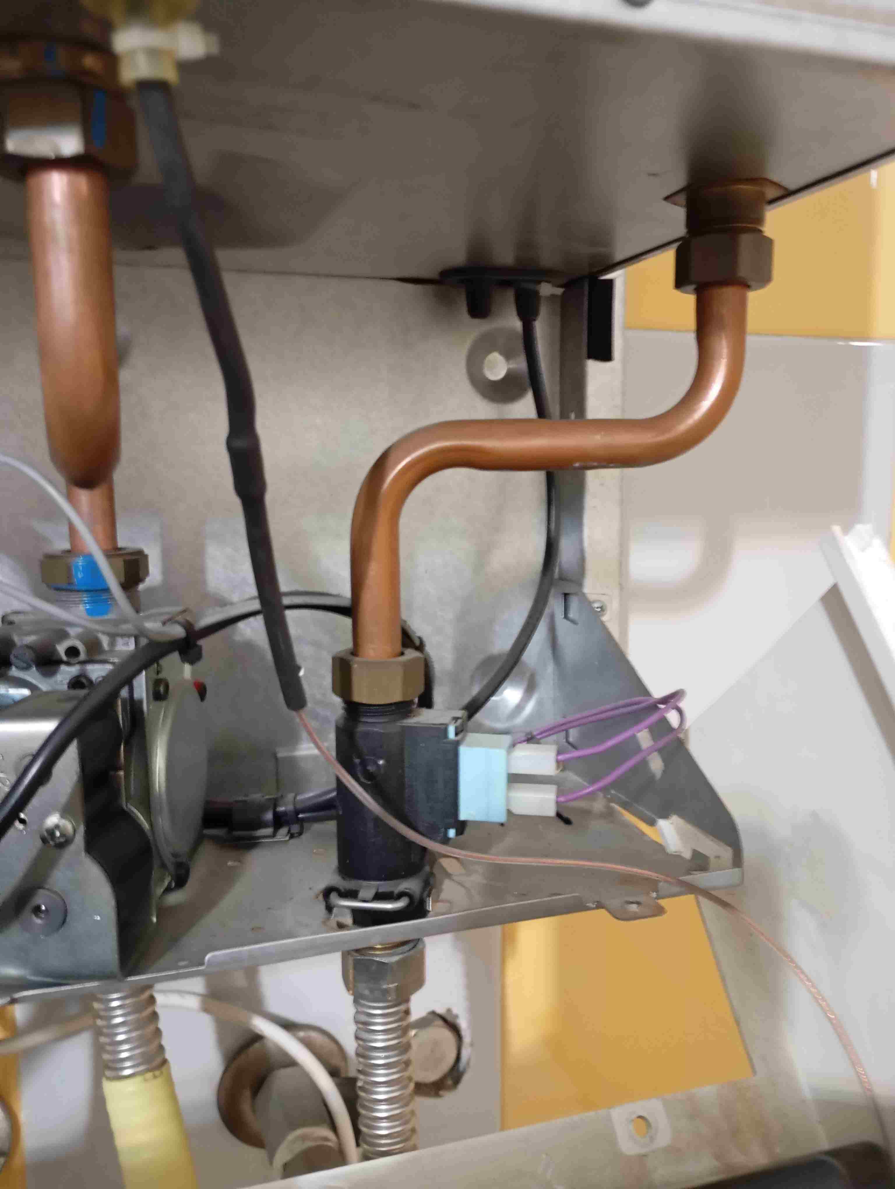

Paolo1980 Inserito: 16 marzo 2025 Segnala Inserito: 16 marzo 2025 Volevo chiedere un informazione ho uno scaldabagno a gas modello Riello mini 13 N del 2014 non si accende più e lampeggia la spia verde ogni tanto da sola parte la ventola dei fumi anche se apro l'acqua fredda o non apro niente che problema potrebbe avere qualche problema sulla scheda?
Livio Orsini Inserita: 16 marzo 2025 Segnala Inserita: 16 marzo 2025 (modificato) Si capisce molto poco di quello che hai scritto? Usare una corretta punteggiatura, ad esempio, è troppo faticoso? Spiega un po' più chiaramente il problema che lamenti; l'acqua calda c'è? oppure non c'è acqua calda? Modificato: 16 marzo 2025 da Livio Orsini
Stefano Dalmo Inserita: 16 marzo 2025 Segnala Inserita: 16 marzo 2025 Controlla il funzionamento del flussimetro in ingresso acqua fredda . se chiude il contatto una volta aperta la fontana calda
Paolo1980 Inserita: 16 marzo 2025 Autore Segnala Inserita: 16 marzo 2025 Grazie come posso controllare il flussometro se non funziona.
Paolo1980 Inserita: 16 marzo 2025 Autore Segnala Inserita: 16 marzo 2025 Comunque mi scuso per punteggiatura l'ho scaldabagno non funziona non parte proprio
Stefano Dalmo Inserita: 16 marzo 2025 Segnala Inserita: 16 marzo 2025 3 ore fa, Stefano Dalmo ha scritto: se chiude il contatto una volta aperta la fontana calda Mi sembra di averti risposto , ovviamente con un tester , ma hai capito dove controllare ?
Paolo1980 Inserita: 16 marzo 2025 Autore Segnala Inserita: 16 marzo 2025 Devo controllare con un tester sul flussometro dove vanno collegati i due fili giusto? In che simbolo devo posizionare il tester e che valore di misura mi deve dare per capire se e buono o interrotto.
Stefano Dalmo Inserita: 16 marzo 2025 Segnala Inserita: 16 marzo 2025 in ohm . Contatto aperto a caldaia spenta e chiuso a caldaia con prelievo di calda in atto . Sul flussimetro con i cavi scollegati .
Paolo1980 Inserita: 17 marzo 2025 Autore Segnala Inserita: 17 marzo 2025 Quindi se io attacco i due fili del flusso stato a caldaia con acqua calda aperta dovrebbe partire giusto?
Stefano Dalmo Inserita: 17 marzo 2025 Segnala Inserita: 17 marzo 2025 Posta una foto e ti dico se è fattibile oppure no.
Paolo1980 Inserita: 19 marzo 2025 Autore Segnala Inserita: 19 marzo 2025 Ponte fatto niente non parte cosa può essere la scheda?
Stefano Dalmo Inserita: 20 marzo 2025 Segnala Inserita: 20 marzo 2025 Paolo , scusami , ma ce l’hai un tester ? lo sai utilizzare? altrimenti non puoi fare niente . Anche se magari le verifiche daranno esito positivo , devono comunque essere fatte .
Paolo1980 Inserita: 20 marzo 2025 Autore Segnala Inserita: 20 marzo 2025 Si ho il tester utilizzare la base il flusso stato funzionava bene però visto che dentro era un po' rovinato e visto il costo l'ho sostituito ma niente non va cosa può essere?
Stefano Dalmo Inserita: 20 marzo 2025 Segnala Inserita: 20 marzo 2025 Ma come ! Ha i sostituito il flussostato ! e perché? Se lo hai pure by passato 🤷♂️. controlla il sensore che valore da , controlla il termostato di sicurezza se è chiuso . controlla se il ventilatore funziona . controlla se il flussostato si chiude con acqua calda aperta . se tutto questo ok si deve controllare la scheda . vuoi un consiglio , non spendere soldi a vuoto , chiama un tecnico abilitato .
Paolo1980 Inserita: 20 marzo 2025 Autore Segnala Inserita: 20 marzo 2025 Risolto con scheda funziona tutto perfettamente grazie a tutti per i consigli
Stefano Dalmo Inserita: 20 marzo 2025 Segnala Inserita: 20 marzo 2025 Bene , mi fa piacere che hai risolto .
